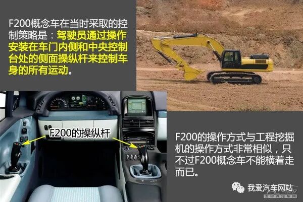

F200概念车在当时采取的控制策略是:驾驶员通过操作安装在车门内侧和中央控制台处的侧面操纵杆来控制车身的所有运动。左右移动操纵杆使汽车转向,而将操纵杆向后拉将产生制动,向前推将使汽车加速。这种操作方式与工程挖掘机的操作方式非常相似,只不过F200概念车不能横着走而已。
电控转向技术解析的图3

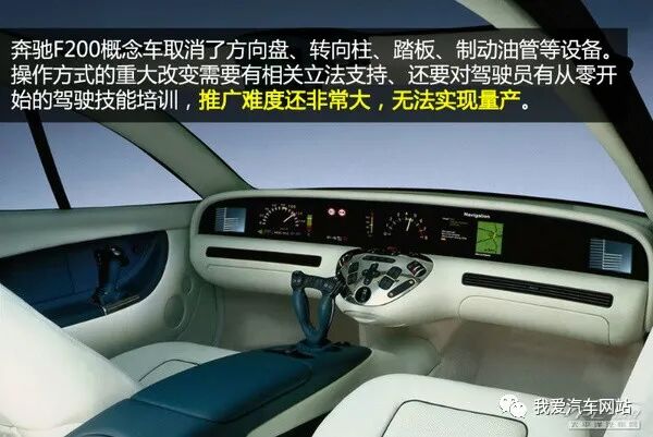

由于奔驰F200概念车上采用了线控技术,那么方向盘、转向柱、踏板、制动油管等设备就被取消了。这已经不是原来翻盖手机→滑盖手机→直板手机的变革。像奔驰F200概念车上操作方式的重大改变需要有相关立法支持、还要对驾驶员有从零开始的驾驶技能培训,推广难度还非常大,只能在概念车上玩玩。

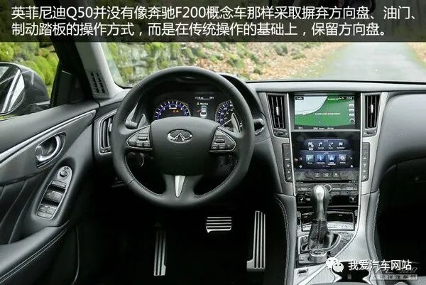

然而,英菲尼迪Q50并没有像奔驰F200概念车那样采取摒弃方向盘、油门、制动踏板的操作方式,而是在传统操作的基础上,保留方向盘并将线控技术完美融合。

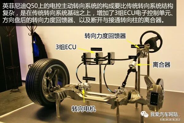

英菲尼迪Q50上的电控转向技术(Direct Adaptive Steering,简称DAS),其系统的构成要比传统转向系统结构复杂,是在传统转向系统(由方向盘、转向柱、转向机组成)基础之上,增加了3组ECU电子控制单元、方向盘后的转向动作回馈器、以及断开与接通转向柱的离合器。

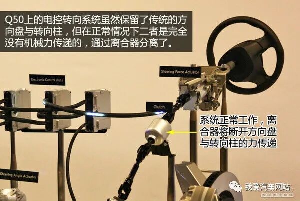

Q50上的转向系统虽然保留了传统的方向盘与转向柱,但在正常情况下二者是完全没有机械力传递的,通过离合器分离了。而传统转向系统中的路面施加给车轮的回馈力则是由转向柱上的反作用力的马达生成。

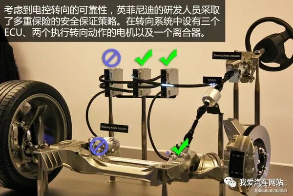

传统的电控技术基本结构与控制原理都比较简单,只有传感器、ECU以及执行器便能完成动作。但是考虑到电控转向的可靠性,英菲尼迪的研发人员采取多重保险安全保证策略。在转向系统中设有三个ECU、两个执行转向动作的电机以及一个离合器。
系统中三个ECU内部是完全相同且彼此互通的。如果有一个ECU出现错误,会采取“少数服从多数原则”根据其它两个正常ECU的处理结果进行控制。执行转向动作的电动机也是如此,即便其中一组发生故障,仅凭另一组仍可继续控制车辆的转向动作。

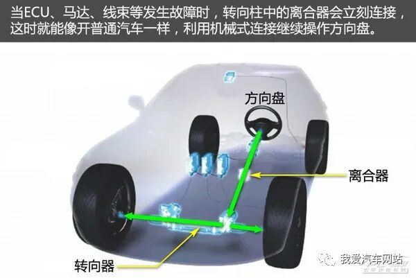

说到这里你也许会问,当ECU、马达、线束等发生故障时,要怎么办?其实这种故障的出现几率很低,即使是出现这种故障,转向柱中的离合器会立刻连接,这时就能像开普通汽车一样,利用机械式连接继续操作方向盘。
