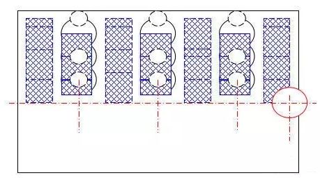

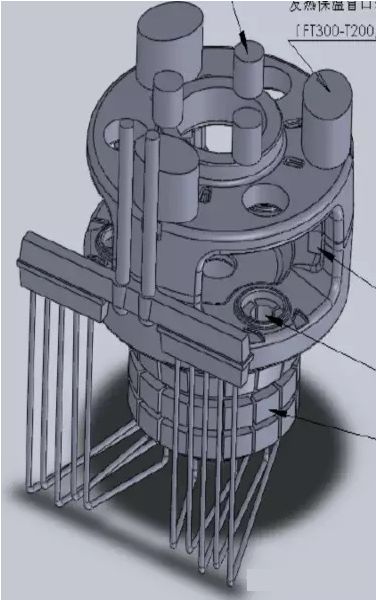

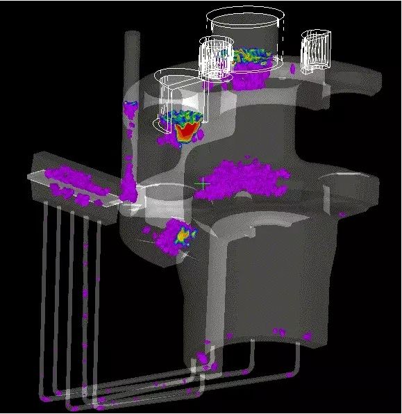

 考虑到铁液对铸型下部的压力较大,容易使铸型下部产生压缩变形,所以客户推荐将冷铁主要集中放置在下部(如图1)。根据以往的经验,开始试制时,我们决定使用无冒口铸造工艺,也就是图1去掉冒口的工艺。虽然客户请专业人员对所试制铸件做超声探伤并未发现有内部缺陷,解剖结果也未发现缩孔缺陷。但对照其它相关资料及客户提供的参考工艺,我们对这么重要的铸件批量生产后一旦发生缩孔缺陷的后果甚为担心,所以对图1工艺进行了凝固模拟试验,模拟结果如图2。
 从模拟结果可见,液态收缩已经将包括内部的3个Φ140×170mm圆形发热保温冒口及外侧的3个320×200×320mm腰圆形发热保温冒口内的铁液全部用尽;因而,我们在原有320×200×320mm发热保温冒口的上面再加上1个同等大小的冒口,即将冒口尺寸改为320×200×640mm。但是,浇铸后的结果却是所有冒口一点收缩的痕迹也没有,从而证实了这个铸件完全可以实现无冒口铸造。

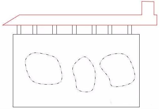

 此铸件模数远小于3.1cm,显然不适用于无冒口铸造工艺,但试制时为了提高工艺出品率,采用了立浇雨淋式浇口(图4),原意是想使铸件在凝固时产生自上而下的温度梯度,以利用横浇口补缩,但结果却是在铸件的中间部位加工后产生了大面积连通性缩孔(图4中双点划线处)。试制4件无一件成品。
 于是,我们改变思路,制定了如图5所示的卧浇、冷铁加冒口工艺。用冷铁将铸件分割成9部分,每部分的中央放置冒口。改进后的工艺出品率大于75%,产品质量稳定,废品率在2.0%以下,由于原材料和工艺都较稳定,加工后几乎没有废品。
