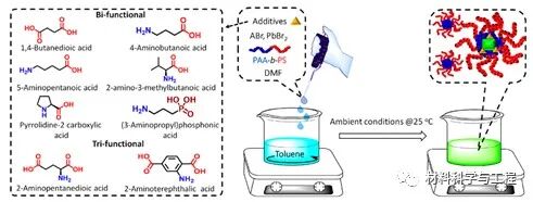

1。封装在PAA-b-PS胶束中的APbX3 NCs的合成草图(右),以及一组添加剂分子,这些添加剂分子被证明能够成功地提高此类NCs的稳定性(左)。

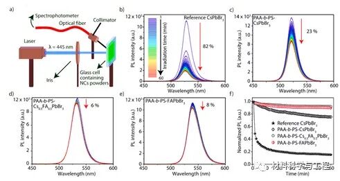

2PAA-b-PS封装CsPbBr 3 NCs中的“按需”颜色可调性。

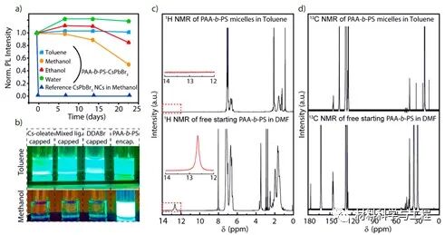

3。(a)与“参考”CsPbBr 3 NCs相比,PAA-b-PS封装CsPbBr 3 NCs在不同溶剂(包括甲苯、水、乙醇和甲醇)中23天的稳定性。(b 在甲苯和甲醇中,含有不同配体。(c)和(d)分别报告了甲苯-d8DMF-d7中游离PAA-b-PS聚合物和空PAA-b-PS胶束的1h13c核磁共振谱。

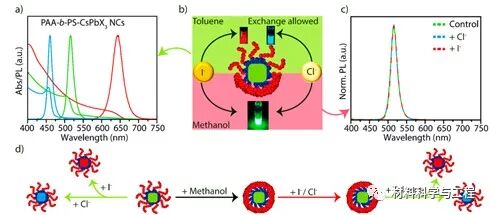

4。“参考”CsPbBr 3NCsPAA-b-PS封装NCs在高通量辐照下的稳定性试验。
如果纳米晶体悬浮在甲苯中,聚合物的线圈状态允许纳米晶体进行卤化物交换,从而实现发射颜色可调性。如果纳米晶体悬浮在甲醇中,或作为粉末干燥,则聚合物处于球状状态,对卤化物交换不起作用。通过混合三种原色,作者制备出了稳定的多色发射样品和发光二极管。(文:爱新觉罗星)
