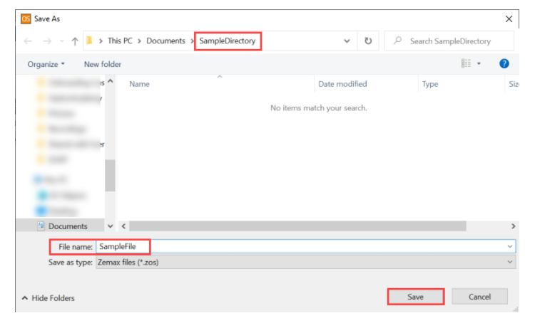

保存镜头文件
如果您已经创建了一个新模型并且是第一次保存,请选择 File...Save As。在您希望放置所有项目数据的位置创建一个新文件夹。为您的文件命名,然后点击“保存”。默认选项是将文件保存为安全二进制格式 (.ZOS)。如果需要,您可以选择将文件保存为旧文本格式 (.ZMX),但这样做会生成警告消息,因为 ZMX 代表旧文件格式。
ZEMAX | 如何共享 OpticStudio 文件的图1

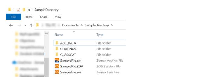

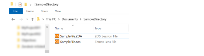

这将在新文件夹中创建一个具有您给定名称的 .ZOS(或.ZMX)和 .ZDA 文件。.ZOS (.ZMX) 文件包含您的镜片设计,.ZDA 文件包含您的显示配置、打开的窗口和镜片文件中的设置。
ZEMAX | 如何共享 OpticStudio 文件的图2

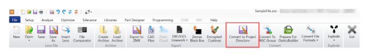

在 OpticStudio 21.3 或更新版本中,建议您在 Project Directory 系统中组织文件。Project Directory 允许您捆绑重要的支持文件,以便可以在逐个项目的基础上轻松访问和操作它们。
要创建 Project Directory,请查看到File...Convert to Project Directory
ZEMAX | 如何共享 OpticStudio 文件的图3

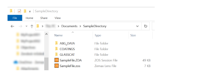

这将为模型中使用的受支持文件类型创建其他文件夹。
ZEMAX | 如何共享 OpticStudio 文件的图4

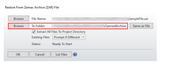

要打开 Zemax 存档文件,请在另一个 OpticStudio 中单击 File...Load Archive。.ZAR 可以位于任何可读的位置,它的位置并不重要。
如果要创建新的 Project Directory,请在 “Restore from Zemax Archive (ZAR) File” 窗口中,在 “To Folder:” 设置中选择 Browse。在以下窗口中,创建一个新文件夹来托管 Project Directory,然后单击 OK
ZEMAX | 如何共享 OpticStudio 文件的图7

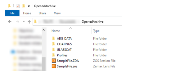

加载后,存档中的文件将被复制到其新文件夹位置,然后系统将在 OpticStudio 中打开。系统保持与原来相同的项目目录设置。
ZEMAX | 如何共享 OpticStudio 文件的图8

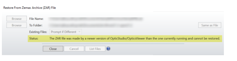

错误信息
加载存档文件时,您可能会看到以下消息。
The ZAR file was made by a newer version of OpticStudio/OpticsViewer than the one currently running and cannot be restored.
ZEMAX | 如何共享 OpticStudio 文件的图9
如果您收到此消息,则可能意味着存档文件包含二进制 ZOS 文件,并且您运行的 OpticStudio 版本早于 OpticStudio 21.3 。二进制 ZOS 文件与早期版本的 OpticStudio 不兼容。要解决此问题,您可以:
  1. 下载并安装 OpticStudio 21.3 之后的 OpticStudio 版本。
  2. 如果您无法安装较新的版本,请让最初共享该文件的人将其保存为ZMX格式。
