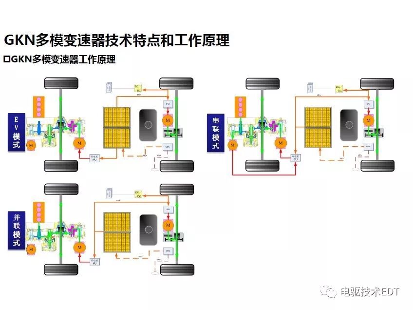

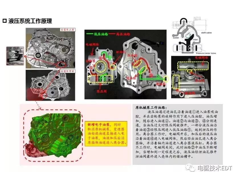

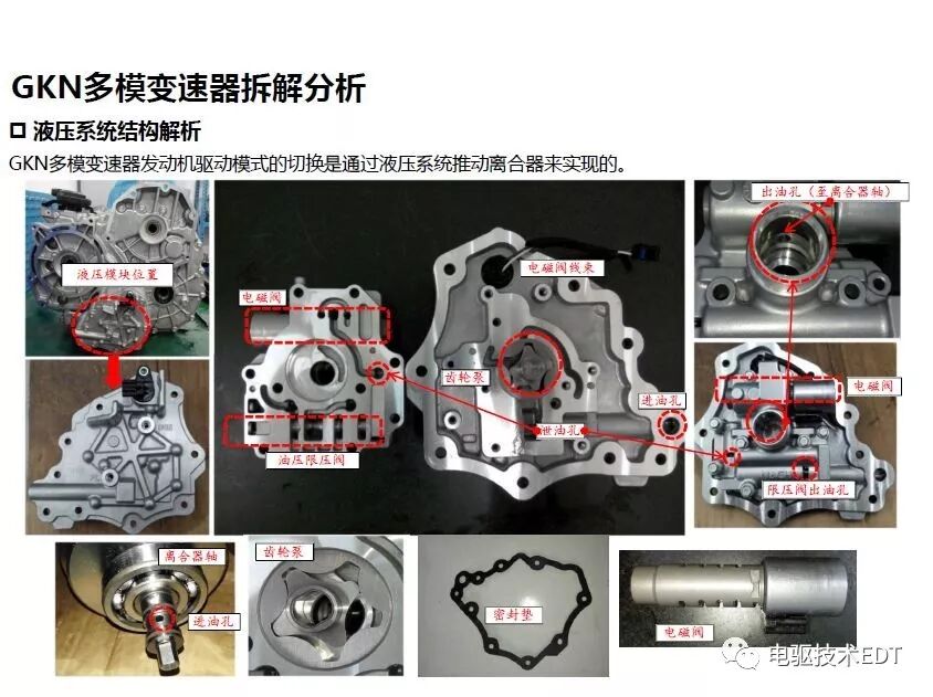

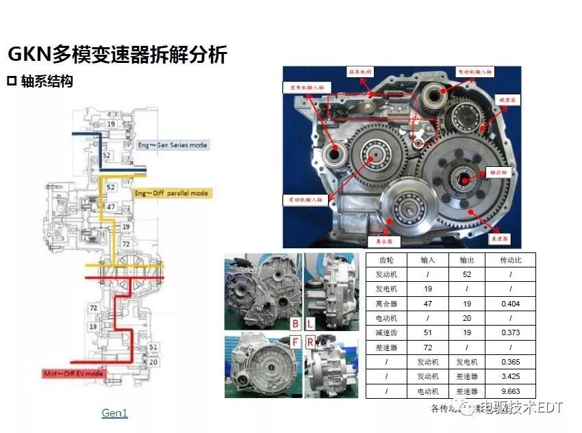

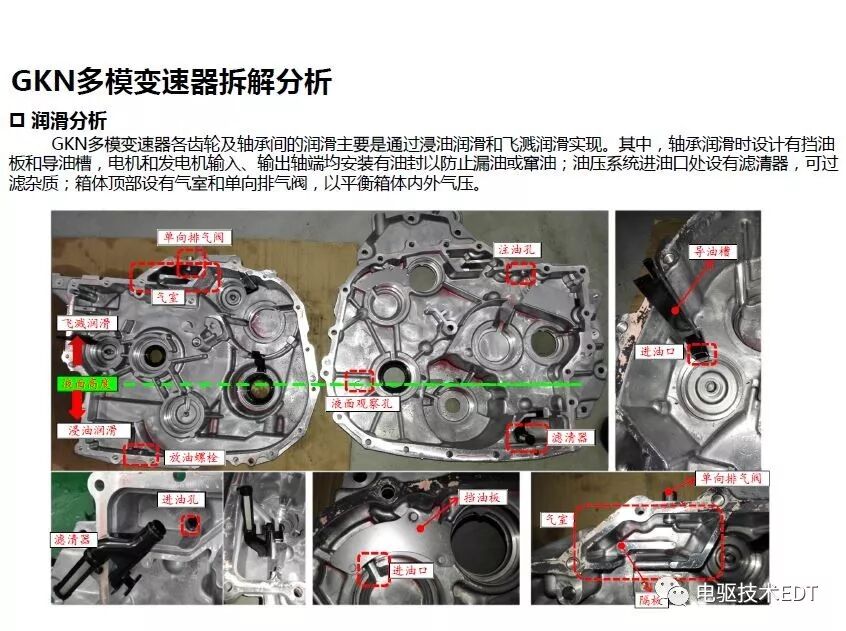

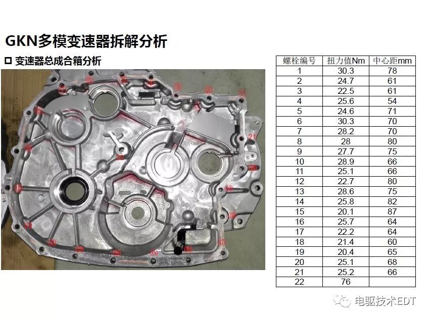

本文通过拆解GKN多模变速器结构,对该变速器的技术特点、工资原理、轴系结构、动力传动路线、驻车机构、液压系统、润滑等方面进行了技术解读
