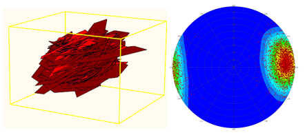

本次试验使用了增强的Baecher模型, 中心点随机产生2000条节理,断裂产状按照Fisher分布,断裂尺寸(半径)按照幂指数分布,断裂形状取6边形,产生的模型如下图所示。该模型主要的统计参数:

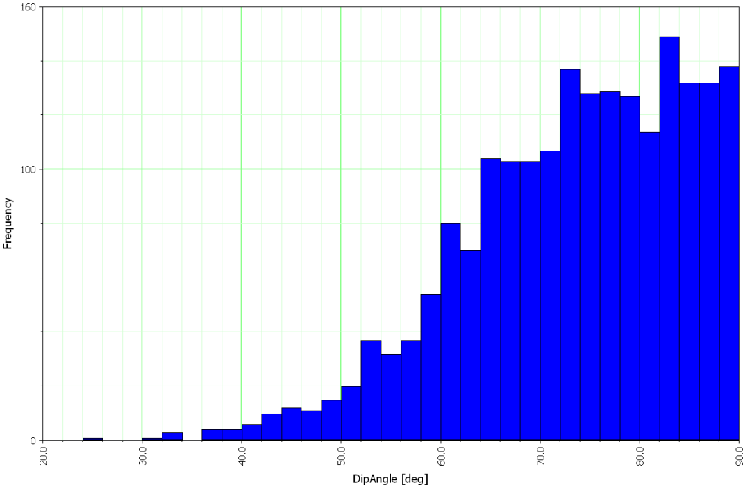

倾角的直方图如下所示。

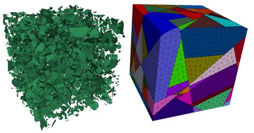

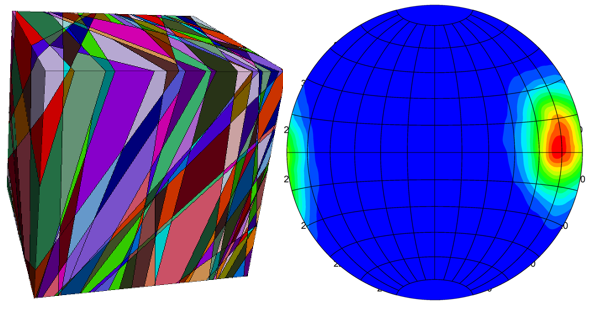

在FLAC3D中,使用'fracture import from-file'命令导入frac.fab,使用'block'命令产生块体,如下图所示。
FLAC3D导入Fracman生成的离散断裂网络(DFN)模型的图4
model new
model random  10000
model domain extent -500 500
fracture import from-file 'frac.fab' ...
format fracman dfn 'dfn_import' truncate
block tolerance 0.02
block create brick -10 10
block cut dfn name 'dfn_import'
block zone generate edgelength 1
