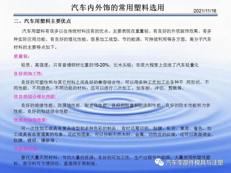

二、汽车用塑料主要优点
      汽车用塑料有很多以往传统材料没有的优点。主要表现在重量轻、有良好的外观装饰效果、有多种实际应用功能、有良好的理化性能、容易加工成型、节约能源,可持续利用等各方面。高分子汽车材料的主要特点如下。
质量轻:
      轻质、高强度;只有普通钢材比重的15-20%,比木头轻;在很大程度上促进了汽车轻量化
良好的加工性:
      良好的可塑性和与其它材料之间良好的兼容结合性,可以用多种工艺加工出各种不   同形状、不同性能、不同颜色、不同功能的材料;还可以进行二次加工 ,如车削、冲切、剪裁等。
优良的综合理化性能:
      良好的绝缘性能、防腐蚀性能、耐老化性能、良好的耐磨和耐洗刷性能、良好的防水性能和力学性能、良好的粘结结合性能。
优秀的装饰效果:
      可一次性加工成具有复杂造型和多种色彩的制品,有时还需印刷、贴膜、轧花、复层、着色,加工成具有非常逼真的形象、花纹和图案,可以仿制天然木材、金属、动物皮的纹理,还可以表面烫金、贴膜、镀银、镶嵌等 。
节能和环保:
      替代大量天然材料,节约大量的资源;良好的可加工性,生产过程节约能源;大量使用热塑性塑料,废旧料可方便回收,直接用于再制造。

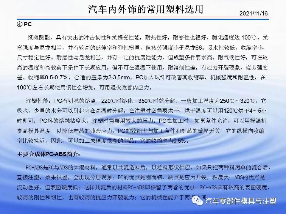

④ PC
       聚碳酸酯,具有突出的冲击韧性和抗蠕变性能,耐热性好,耐寒性也很好,脆化溫度达-100℃,抗弯强度与尼龙相当,并有较高的延伸率和弹性模量,但疲劳强度小于尼龙66。吸水性较低,收缩率小,尺寸稳定性好。耐磨性与尼龙相当,并有一定的抗腐蚀能力,但成型条件要求高。耐气候性好,可在较高的温度和高载荷下条件下长期应用,但不可在湿温下使用,耐溶剂性差,有应力开裂现象,疲劳强度差。收缩率0.5-0.7%,合适的壁厚为2-3.5mmPC加入玻纤可改善其收缩率,机械强度和耐温性,在100℃左右长期使用钢性会增加,可用退火改善內应力。
      注塑性能:PC有明显的熔点,220℃时熔化,350℃时就分解,一般加工温度为250℃320℃;它吸水,少量的水分可以引起它在高温时分解,在注塑时必需要烘干,烘干温度可以用120℃烘干45小时即可;PC料的熔融粘度大,注塑时需要用较大的压力;PC在加工时,如果条件允许,可以用模温机提高模具温度,以降低产品的残余应力;PC的收缩率与加工条件和制品的壁厚无关,它的纵横向收缩率比较接近,因此,可以加工成精度很高的制品;它的收缩率为0.5%
主要合成体PC-ABS简介:
      PC-ABSPCABS的共混材料,通常以共混造料后,以粒料形状供应。如果只把两种料简单的混合后,直接注塑,效果很差,会出现分层现象;PC的优点是刚而韧,缺点是应力开裂,粘度大;ABS的优点是流动性好,但表面硬度低;这样共混后的材料PC-ABS即保留了两者的优点;PC-ABS具有较高的表面硬度,较高的刚性和韧性,也有较高的抗应力开裂能力;它的机械性能介于两者之间
