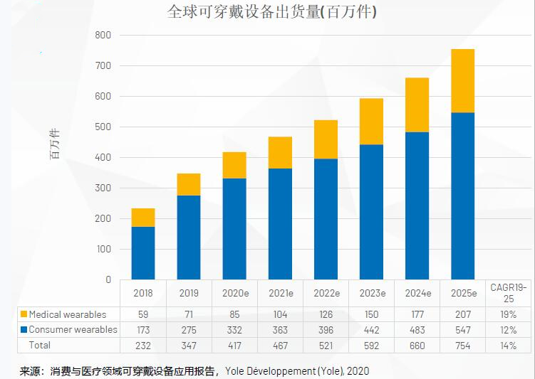

据Yole 2020年发表的报告显示,医疗健康可穿戴产品的市场规模从2019年的3.47亿件,会持续增长到2025年的7.54亿件,复合年均增长率14%。主要驱动力是医疗和消费类穿戴市场。而这两大驱动力都有共同的潜在需求——对多项关键生命体征的监测,这对相关系统和芯片供应商来说是一次非常大的机遇。

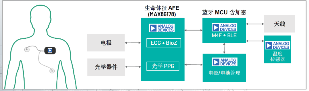

便携式医疗和消费产品需要功能丰富且性能强大的芯片。以远程监护贴片的系统框图为例,需要如下图的组成部分。高性能模拟芯片厂商ADI图中绿色部分的芯片。
为了满足可穿戴市场对模拟/电源产品的更高性能的要求,近日,Maxim Integrated(现已并入ADI)带来了两款突破性的新产品:
  • ①MAX86178,是临床级的模拟前端(AFE),集成了3个完整的测量系统。
  • ②MAX77659,是电源/电池管理IC,带有突破性的低功耗单电感多输出(SIMO)技术。

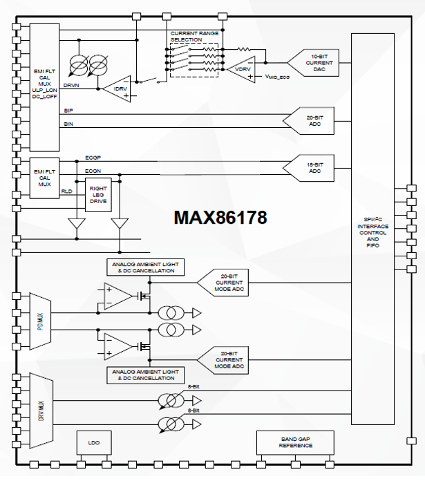

MAX86178是临床级的模拟前端(AFE),集成了3个完整的测量系统:光学、心电和生物阻抗(BioZ)(如下图),可以实现4项关键生命体征的测量:心电图(ECG或EKG),心率测量法(或光学PPG测量法),通过生物阻抗测量呼吸率,通过光学PPG测量的SpO2血氧饱和度。
医疗健康可穿戴产品成为下一波潮流,ADI带来突破性的模拟前端和电源芯片的图3
图|上面是生物阻抗检测部分,中间是ECG的测量框图,最下面是PPG的测量
MAX86178的3个子系统性能强大。
①ECG(心电部分)。模拟前端(AFE)可以做到临床等级的ECG测量,满足IEC60601-2-47的医疗标准,即移动式ECG监测的一个标准。
②PPG(光电容积图)。PPG可以做到临床等级的血氧检测,性能可达113 dB信噪比。
③BioZ(生物阻抗)。设计灵活的生物阻抗配置可以支持多种动能的测量,包括ICG,BIA、BIS、GSR/EDA监测。
可见,MAX86178的多功能可以使客户的多项生命体征检测系统的设计可以更快地上市。而且相比分立方案,MAX86178的解决方案尺寸可以更小,而且采集信号可以实现和光学PPG和心电ECG系统的同步。另外,MAX86178可以支持多种电源配置,支持针对每个特定的用户场景进行功耗优化。而且MAX86178的尺寸只有2.6 mm×2.8 mm。
那么,相比之前发布过MAX86176,新产品的改进之处是什么?工业与医疗健康事业部医疗健康产品线总经理Andrew Baker称,前者是PPG和ECG二合一功能的模拟前端,与后者最大的区别在于后者里新加了生物电阻抗(BioZ)的测量,可以做到更多的BioZ生物阻抗的频幅扫描,或者EDA等应用;另外,对于ECG和PPG也有一定的改进。ECG更适合于干电极的应用,PPG在信噪比上也有一些提升。

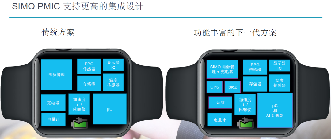

下图展示了传统及未来的解决方案。
①左边是传统的解决方案,可以看到有一些传感器在里面,会使用1个传统的电源管理芯片和几个独立的稳压器来对设备中的各个功能单元进行供电。这样一般会用功率较小的充电器,因为这些芯片占有的体积相对较大。
医疗健康可穿戴产品成为下一波潮流,ADI带来突破性的模拟前端和电源芯片的图6
②右边的解决方案能放进更多的传感器,诸如GPS、BioZ、音频等。实际上,在下一代可穿戴的产品中,会需要更多的传感器来支持更多的功能,需要更强大的AI处理芯片,这都对电源芯片提出了更高的要求。例如更精确的GPS、音频和触屏反馈,需要电源方面能够提供稳定的电压、电流,使这些传感器的信噪比不受影响。更快的充电系统方面,需要1个开关模式的充电器。而所有这些功能都需要塞进一个非常小巧轻薄的随身设备中!

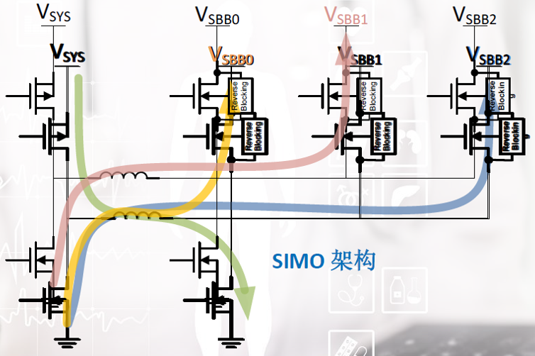

为此,Maxim Integrated(现已并入ADI)推出了低功耗单电感多输出(SIMO)技术,可以满足以及超越以上所提到的所有需求。MAX 77659是该公司最新推出的SIMO架构芯片。在传统芯片中,如果需要3路的开关模式电源的输出以及1个开关模式的充电,至少需要4个电感,而电感通常是电源方案中外部最大的被动元件。在MAX 77659里,这3路开关模式的输出以及1路开关模式的充电共用1个电感(如下图),这样将物料清单减少了60%,同时总电源解决方案尺寸减小50%。

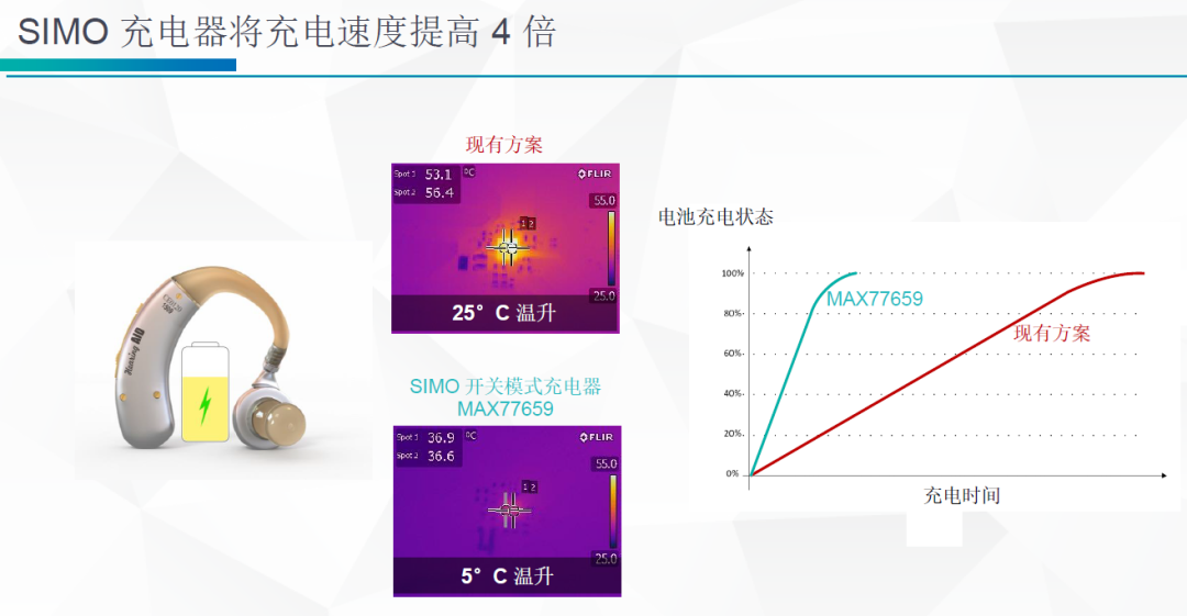

另外,相对于市场上现有的其他电源管理芯片,MAX77659可以为可穿戴设备、耳戴式设备和物联网设备提供4倍的充电速度。通过Maxim Integrated(现已并入ADI)的测试,在短暂充电10 min后,芯片就可以为产品提供4 h的运行时间。
以助听器充电为例,来说明为什么能达到4倍的充电速率。典型的助听器电池容量一般在(30~60)mA·h,当电池接近耗尽的时候,电池电压约为3 V,这时会希望用2C、3C的电流来为电池充电,以便更快地用上这个助听器。
然而如果电池电压只有3 V,线性充电器的效率会非常低,产生的热量也较多。而且为了做到防尘防水,设备一般是密封的,所以充电产生的热量会被包裹在设备内部,无法向外散热。
升高的温度会触发标准的安全充电保护,使充电速率大幅度降低。ADI的MAX77659带有自主的裕量跟踪功能,能够在同样的工作条件下,使快速充电产生的热量显著降低。
如下图,在同样的条件下对2个电池进行充电,2个电池都维持在3 V左右。上面那个目前的解决方案是采用现有的用线性充电器来充电的,可以看到,数据采集是在充电开始后30 s,最起始的位置温度约为30 ℃,您能看到30秒以后,芯片的温升已达25 ℃,这会触发保护功能,从而降低充电速率。
医疗健康可穿戴产品成为下一波潮流,ADI带来突破性的模拟前端和电源芯片的图8
而下面的MAX77659能够提供的性能状况非常良好。可以看到起始位置同样是在30℃,30 s进入充电过程之后,芯片温度依然维持在37 ℃以下,因此能让充电速度更长时间地保持在2C~3C的速率,进而大幅缩短充电所需的时间。
