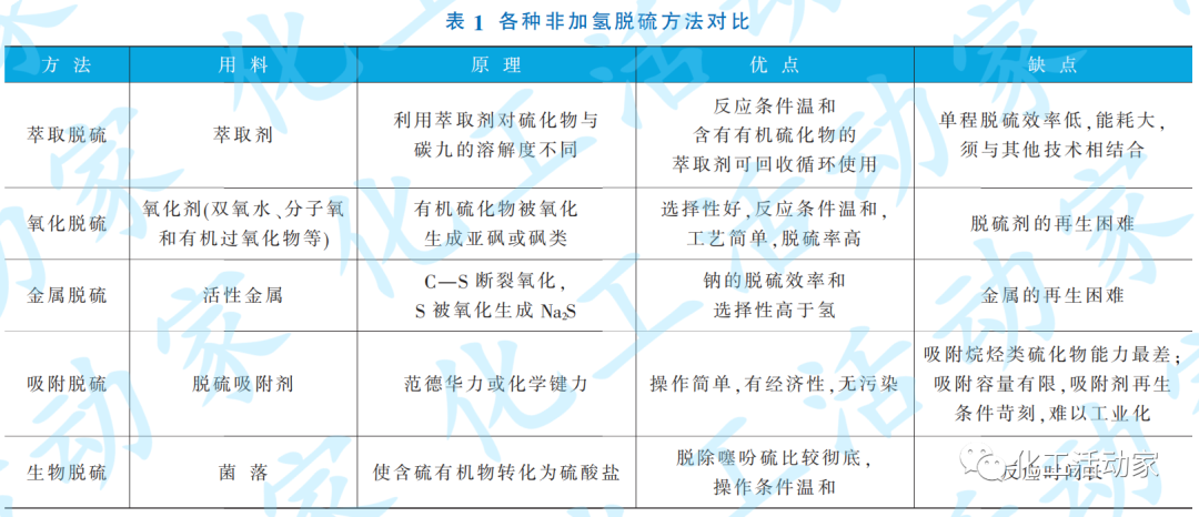

非加氢脱硫技术主要有萃取脱硫、氧化脱硫、金属脱硫、吸附脱硫和生物脱硫等。表1为各种非加氢脱硫方法的原理及优缺点对比。

萃取脱硫技术的第一步是选择合适的萃取剂,萃取剂包括有机溶剂和离子液体溶剂两种,合适萃取剂的选择首先要研究萃取剂的理化性质,这对于查找合适的催化剂来说至关重要。
氧化法脱硫比较适合于杂环类含硫化合物及其衍生物,例如二苯并噻吩(DBT),其特点是脱硫效率高、反应条件温和、投资小等,被认为是最有可能取代加氢脱硫的新工艺。
吸附脱硫技术是通过吸附质与固体表面之间的相互作用,在温和条件下选择性地吸附油品中的有机硫并将其脱除,该技术的核心是高效的固体多孔吸附剂材料。合理设计研发具有高稳定性、低成本、高选择性和高吸附容量的功能性吸附剂、反应性吸附剂和两者兼备的功能反应性吸附剂及其成形,以及发展行之有效的吸附剂再生技术,研究新型反应-吸附耦合机制过程和发展高效预吸附床层等是未来重要的方向。
烷基化脱硫法包括噻吩硫烷基化(OATS技术)和烷基化沉淀脱硫技术两种。其中研究中最常用的是噻吩硫烷基化。噻吩硫烷基化是在一定条件下,利用噻吩类硫化物较强的亲电特性,与烯烃选择性地发生烷基化反应,生成的烷基化噻吩产物因具有沸点增高的特点,通过精馏除去。
膜分离技术具有分离效率高、低能耗和低运行成本以及操作简单易于扩大规模等优势,使得膜分离成为近年来脱硫技术研究的热点。渗透汽化技术主要应用于汽油脱硫方面。
