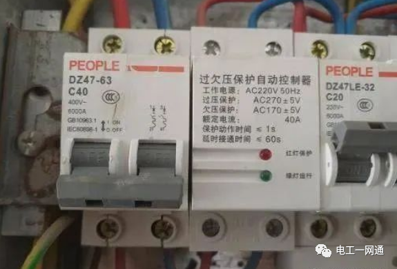

欠压过压保护器的工作原理就是,如果进户电源过高或者偏低,会导致内部线圈失电衔铁断开,从而导致空气开关停电,家庭电路停电作用显而易见,有效地保护了家用电器不受电压侵害,是一款非常好的保护电路元器件。

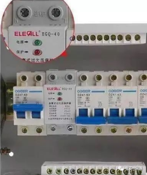

那么这个欠压保护开关上的红灯在闪烁是什么意思呢?
因为这种空气欠压保护器中闪烁的灯为保护灯,但是没有标明欠压或者高压,所以这种闪烁的信号只能提示进户电压值不在合理的范围之内,想要确定是高压还是低压,只能用万用表测量电压,如果发现是偏离正常值,那说明空气开关保护器没有损坏,只是上端电压进户的问题。
如果是上端电压进户的问题,就要联系专业物业电工或者打供电公司保修电话进行报修,不可强行上电,避免损坏家用电器。
那么怎么判断是哪一块儿有问题呢?
首先出现这种保护情况,第一时间就是切断家用电器的所有电源,切断电源以后,一方面保护了家用电器,另一方面也能有效地排除负载端问题,如果切断家用电器所有电源以后欠压保护器还是有保护的信号,那就要进行万用表测量电压。
测量电压正常,但是保护器依旧闪烁,那就是这个欠压保护器的问题,更换一个新的欠压保护器就能正常使用了。
如果切断了负载端电压,保护器就没有闪烁信号,那说明负载端有故障,这个检查起来就相对麻烦一点,需要使用点对点的方法,一个空开对应一路用电器,逐个检查。
最后一种情况就是上面说的进户电压偏高或者偏低这种情况就要及时报修,排除整栋楼或者整个线路电压偏离正常值的问题。
