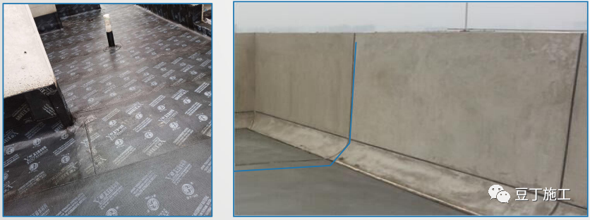

(1)先做好节点、附加层、排水集中部位构造处理;卷材宜平行于屋脊铺贴,上下层卷材不得相互垂直铺贴。由屋面最低标高向上铺贴,天 沟卷材施工宜顺天沟方向铺贴,搭接缝应顺流水方向;铺贴高低跨屋面时,应按先高后低、先远后近顺序;上下层卷材长边搭接缝应错开,且 不得小于幅宽的1/3;同一层相邻卷材短边搭接缝错开不小于500mm。
(2)屋面结构完成后和防水施工完成后均须进行24小时蓄水试验或雨天淋雨试验。
(3)女儿墙与屋面交接处做成圆弧型,卷材顺女儿墙铺贴至女儿墙顶端檐下,卷材收头的端部裁齐,收头用金属压条钉压牢固,用密封膏封 闭压条上口及固定点处。
(4)女儿墙阴阳角部位设置45°倒角。在R角顶端与墙面交界处设置凹槽,槽内填塞密封胶。

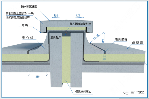

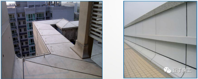

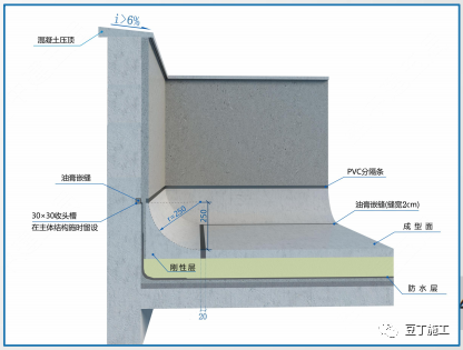

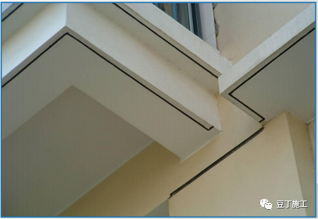

2.女儿墙
(1)女儿墙底部宜设置500mm以上混凝土返边(与屋面结构同时浇筑)。
(2)女儿墙立面抹灰层应设置分隔缝,并与屋面刚性层、泛水分隔缝贯通。
(3)女儿墙压顶应为细石砼,压顶向内坡水不小于6%。
(4)内悬挑下口应做滴水线或鹰嘴。滴水槽宽度和深度不小于10mm。压顶要求顺直、平整、美观。

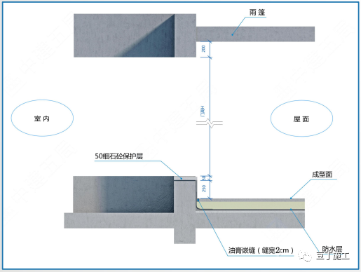

3.上人屋面门槛节点
(1)屋面水平出入口防水层收头应压在混凝土踏步下,泛水处应增设附加防水层和护墙。
(2)出屋面的门下坎高出屋面不小于250mm,对此要求在结构施工时就应考虑,必要时和设计单位洽商进行设计变更。根部分隔缝内填2cm宽防水 弹性填充料。
(3)门向外开启,门坎向外放坡,防止水进入室内,防水应在门下口处进行有效的固定或密封处理。

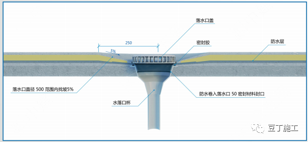

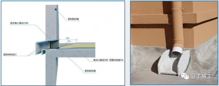

4.天沟和水落口
(1)水落口杯上口的标高必须设在最低处,屋面直式水落口周围半径500mm范围内坡度不应小于5%,防水层和附加层伸入水落口 杯内部不小于50mm,并应粘接牢固。水落口杯与基层接触处应留宽20mm、深20mm凹槽,嵌密封材料。
(2)应采用成品铸铁落水口盖,顶部标高宜与面层齐平,水落口应处无积水现象、水箅子起落灵活,整体达到最佳观感质量。
(3)屋面外露竖向水落管每节不少于一个管卡,且安装牢固;管卡间距为900~1500mm。水落管内径应不小于75mm,距墙应不 小于20mm,排水口距水簸箕宜为150-200mm;管卡应设在靠近水落管接头处、弯头处。
(4)水簸箕可以采用如图的石材边角料加工制作。

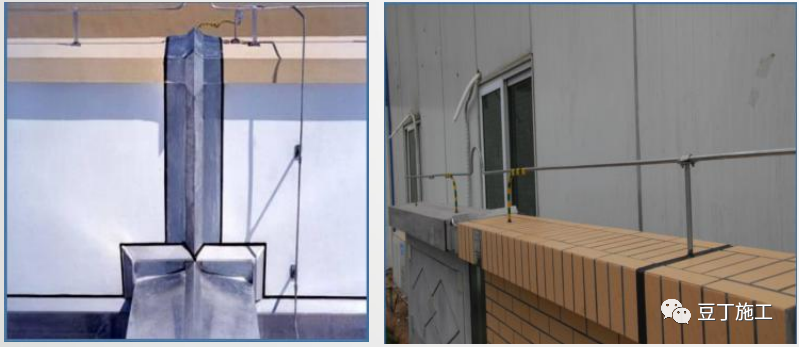

5.变形缝和避雷带
(1)等高变形缝:变形缝泛水处的防水设置附加层,附加层在平面和立面的宽度不小于250mm;防水层应铺贴或涂刷至泛水墙顶部;变形缝内填充不 燃保温材料,上部采用防水卷材封盖,并放置衬垫材料,再在其上干铺一层卷材。等高变形缝顶部宜加扣混凝土或金属盖板。
👇👇👇点击下方图片查看详情
屋面,就这样干!的图8
(2)不等高变形缝:在变形缝内填充不燃保温材料,在保温材料上方剪力墙植筋做悬挑板,悬挑板上方采用水泥防水砂浆或细石砼在基层进行找坡, 坡度不小于6%,悬挑下口应做滴水线或鹰嘴,滴水槽宽度和深度不小于10mm。
(3)屋顶避雷带应顺直,固定牢固,焊缝饱满,且连续设置。避雷带的支撑高度应在150mm—2 0 0mm为宜,不应低于150mm。避雷带一般应安装在 女儿墙项面的中心线位置,支架每米一个,转角处0.5m,弯曲半径不得小于圆钢直径10倍。焊接长度应符合规范要求。

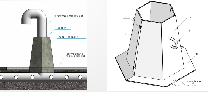

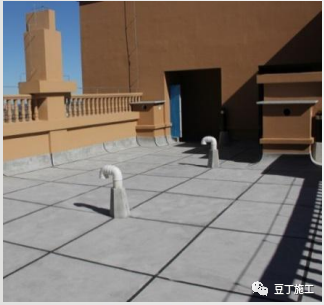

(3)排气出口应埋设排气管,排气管应设置在结构层上;穿过保温层的管壁应打排气孔,屋面排气孔应做到做法一致、排列整齐、外形美观,应设 置在纵横分隔缝的相交点处。
(4)排汽道纵横间距宜为6m,排汽道宽度宜为40mm;屋面面积每36㎡宜设置一个排气孔。透气孔距屋面高度大于250mm,应做防水处理。

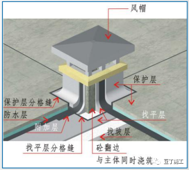

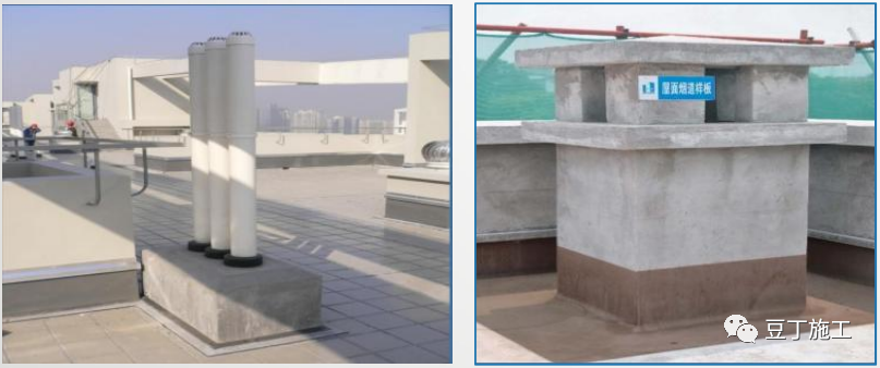

7.烟道和通气管
(1)烟风道反口等须与主体结构一同浇筑,不得后砌筑水泥砖。通气管不得与风道或烟道连接,高出屋面完成面300mm, 屋顶有隔热层应从隔热层 板面算起。
(2)经常有人停留的平屋顶上,通气管应高出屋面2m,并 应根据防雷要求设置防雷装置。
(3)PVC通气管因其强度、刚度较低,可使用砖墙砌筑保护。
(4)平屋面烟道超出建筑物完成面至少600mm,且不得低于女儿墙高度。坡屋面应根据排出口周围遮挡物的高度、距离和积雪深度等因素确定。
(5)烟道四周应增设防水附加层,宽度和高度不小于 300mm 。

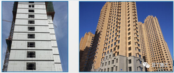

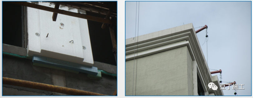

1.外墙保温
(1)保温材料:苯板容重不得小于20kg/m3,防火等级不低于B1级,陈化期不少于6周,厚度不小于100mm。
(2)当外墙砼表面平整度偏差超4mm必须采用水泥砂浆找平,砌块墙面必须采用水泥砂浆薄抹灰处理。
(3)切割苯板用专用工具保证端面平整,切割面须打磨平整方正。

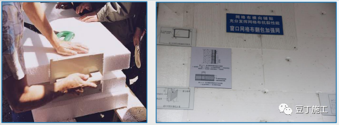

(4)保温材料粘贴面积不得低于60%,粘贴厚度要控制在10-15mm,严禁超厚和中间夹条。
(5)墙角处保温板应交错互锁。门窗洞口四角处保温板不得拼接,应采用整块保温板切割成型。在门窗洞口等位置预先粘贴板边翻包网格布,将不 小于250mm 宽的网格布中的 100mm 宽用专用粘结砂浆牢固粘贴在基面上(粘结砂浆 厚度不得超过 2mm),甩出150㎜后期粘贴挤塑板时再将网格布 翻包过来。沿门窗洞口四角450方向增贴300㎜×400㎜的附加耐碱网布。
(6)锚栓数量每平米不得少于8个,正常规格每块板不少于4个;膨胀锚栓深入基层不得少于30mm,射钉锚栓要确保打入水泥找平层深度不少于 10mm;锚栓在阳角、檐口下、门窗洞口四周需进行加密处理。
(7)保温板的尺寸偏差造成的缝隙(大于1.5mm宽)应该用条形保温材料密封住。

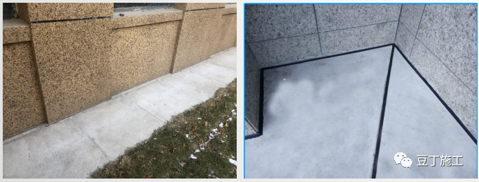

(1)竣工时注意有无因地基与基础质量问题引起主体结构工程出现裂缝、倾斜或变形;地基基础周围回填土是否有沉陷造成散水 坡破坏情况;变形缝、防震缝的设置或构造是否合理;散水、室外台阶应内高外低,必须完全与主体断开;散水每4-6m均留出变 形缝,缝宽为20mm;散水外观线条要顺直,楞角整齐,分色清晰,填缝深浅一致;散水下的回填土密实度要达到规范要求。(推 荐预制散水PC构件,后期即使有沉降也便于更换。)

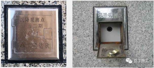

(2)沉降观测点制作要精细,顶面要做成半球形,沉降观测点在同一建筑物伸出墙面距离相等;沉降观测点不得被外装饰材料 (干挂石材、铝板等)覆盖。结构墙柱、变形缝两端及建筑物转角处,每隔8~12m均匀设置一个 。
