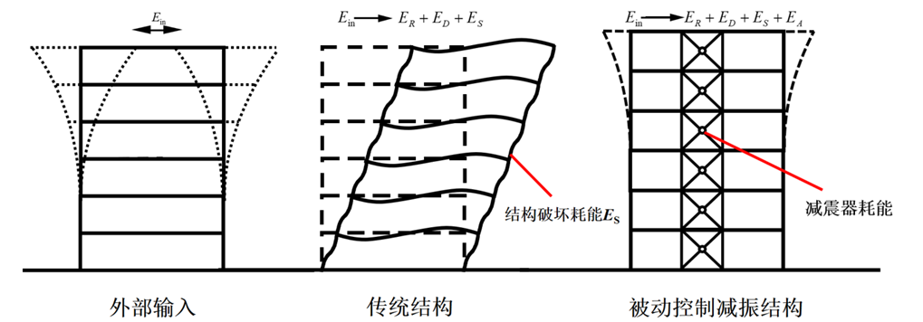

      结构消能减震又称耗能减震, 其机理是在特定构件的界面连接处安装耗能器,通过耗能器将地震动输入的机械能转化成能够均匀耗散的热能从而使得结构振动响应降低,或者通过新结构中的原结构和附设装置分别作为主结构和子结构联合承担振动作用,从而获得调谐,并将振动反应控制在预期值以内。
     在采用消能减震方法的情况下,在较低级别地震或风振作用下结构可以获得足够的初始刚度而保持弹性状态;而在较高级别地震或风振作用下,当结构的侧向变形尚未开始变大时,耗能装置就能先于结构进入非弹性状态,从而避免结构的承重构件进入到非弹性状态。

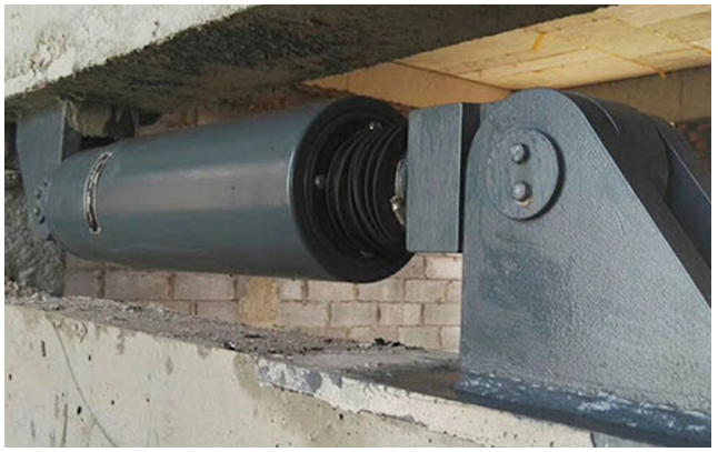

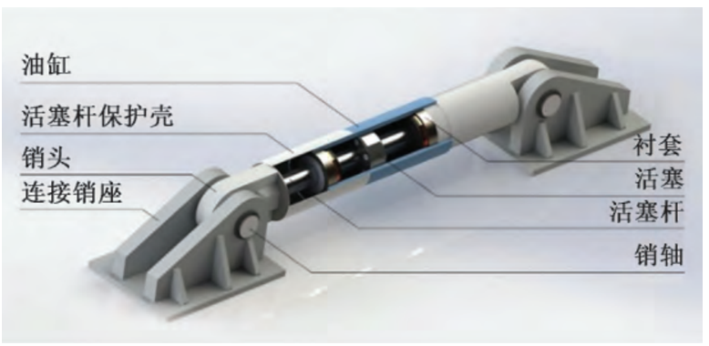

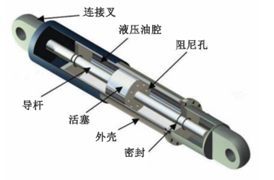

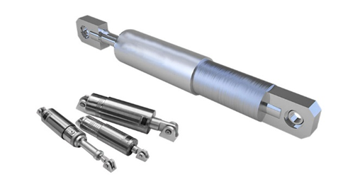

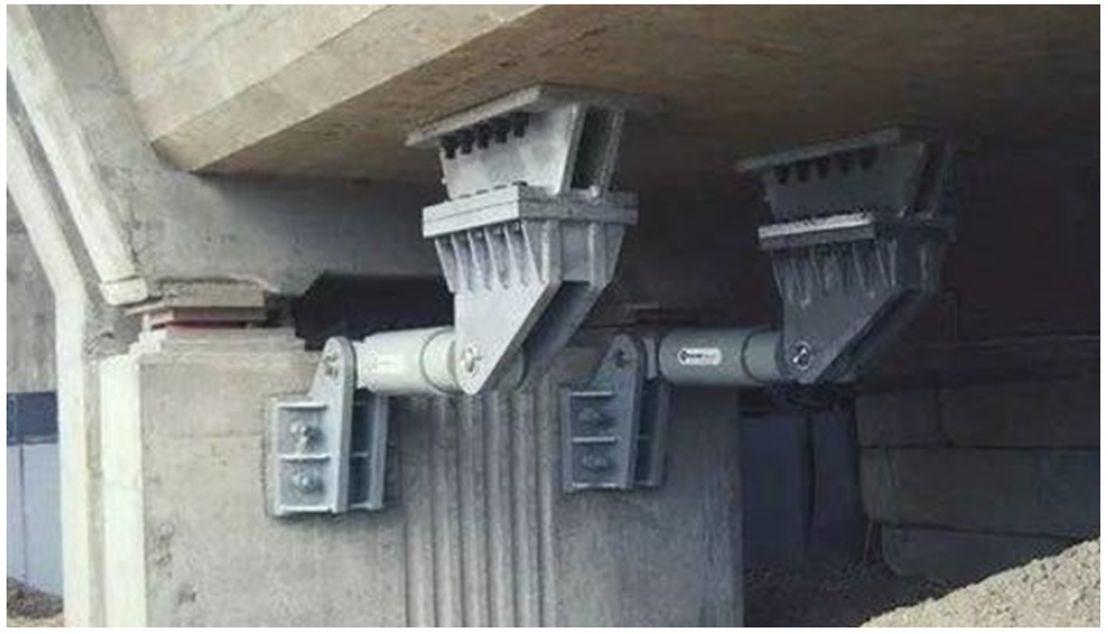

     黏滞阻尼器是速度相关型阻尼器,目前在土木工程领域内被普遍采用的 流体阻尼器内部构造基本属于射流型 ,下图为单出杆型阻尼器,其工作方式是通过活塞的往复运动,液体流过活塞头上的小孔从而提供阻尼力。
【JY】结构概念之(消能减震黏滞阻尼器)的图4

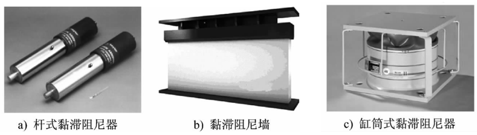

      除了上述 单出杆式黏滞阻尼器 ,还有 黏滞阻尼墙 三向缸筒式黏滞阻尼器 。前两种阻尼器已在建筑结构的振动控制中得到广泛应用,而 三向缸筒式黏滞阻尼器主要用于管道系统的振动控制。

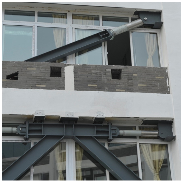

对于提高黏滞阻尼器构件性能方法 阻尼器的能量耗散能力随着阻尼器变形的增大而增大,而阻尼器的变形通常受限于结构的层间位移角,为了使阻尼器有尽可能大的变形,同时不减小结构的承载力,因此可以对黏滞阻尼器内部进行增大阻变形来打破现有层间变形的限制。 换言之,利用放大系统将楼层变形放大给予阻尼器,使得阻尼器得到更大的行程(或者速度),提供更高的等效阻尼比给结构,从而更高效的保护结构。

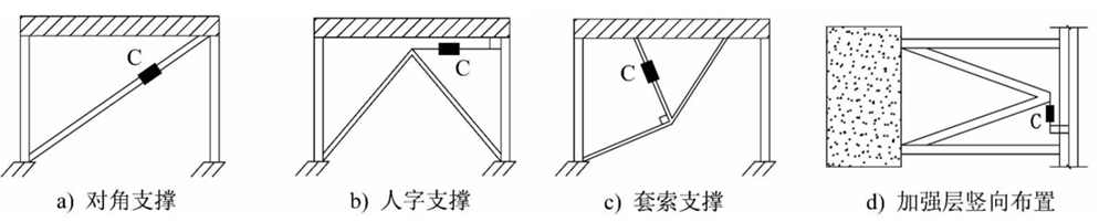

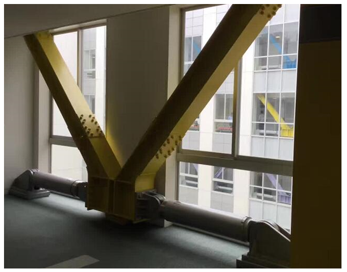

       如杆式黏滞阻尼器的对角支撑、人字支撑和套索支撑是利用结构层间剪切变形来发挥阻尼器的作用, 且套索支撑形式可以放大结构层间剪切变形,增强阻尼器的耗能作用;而加强层中竖向布置是利用结构弯曲变形来发挥阻尼器的作用,可以通过伸臂杠杆的放大作用来提高阻尼器的耗能效率。 (对于放大系统,更多精彩可以查询各类文献)
