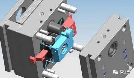

许多模具,尤其是成型工程用的热塑性塑料,在相对较高的温度下运行,如80摄氏度或176华氏度。如果模具没有保温,流失到空气和注塑机上的热量可以很容易地与射料缸流失的一样多。
所以要将模具用骨架板隔热,如果可能,将模具的表面隔热。如果考虑用热流道模具,尝试减少热流道部分和冷却了的注塑件之间的热量交换。这样的方法可以减少能量流失和预热时间。
