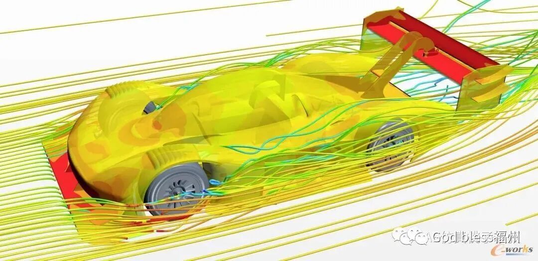

CAE技术在数字孪生中的作用及可行性的图1CAE技术在车辆中的应用

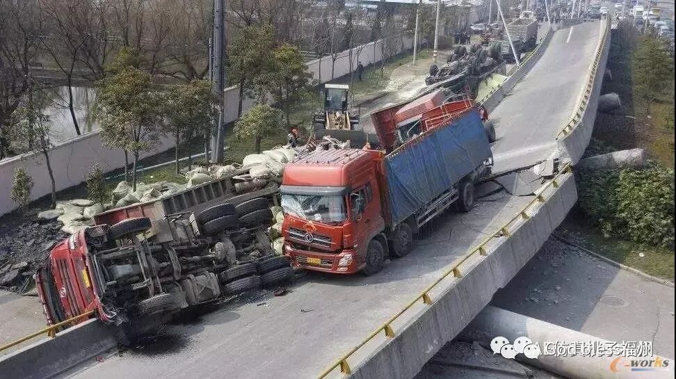

       又说“软伤”:举一个高架桥段的例子,“软伤”是客观存在的,比如CAE工程师潜意识地就可以想到:1、我们很难确定这个桥面上是否有超载车辆通过,因为有时候车辆是否超载就很难衡量清楚;2、桥面车辆快速还是慢速通过,也很难约束,太多不确定性了;3、高架桥是否出现磨损等损害?哪里出现损害也不易确定;4、高架桥中的混凝土与钢筋是否老化?哪一处老化同样不易跟踪;5、暴雨、暴风、雷电、地震、季节变化等自然力对高架桥的实时影响力很难检测;6、即便某路人肉眼已发现高架桥出现裂缝,也很难反馈到维保部门,即便反馈到维保部门也不一定看懂,看明白了也不知如何加固等;7、8、9等问题就不一一列出了。总之,可以确定的是某高架桥段可能在某个时刻垮塌了。后期如有时间,笔者可以建立此桥的简易版数字孪生模型。
       又说“软伤”补:高架桥段的“软伤”问题其实就是力学、热学等CAE技术方面的物理场建模问题,也是CAE技术中的载荷追踪等工况问题,同样是数字孪生中的“A技术”与“C技术”反馈问题。这些问题其实可以解决,以下说明高架桥段物理场建模问题的可行性,当然只说明部分问题,实际问题还是有些太复杂,篇幅不够啊。
CAE建模要点
       高架桥段主要包括桥面,其实也包括了桥柱、地基等部分,还包括桥面上的人和车辆等。如果都按照实际情况建立物理模型,那数字孪生能解决问题就是在吹牛了,因为即便是有了量子计算机,也不可能把所有内容都算出来。上面已经提到的人、车、桥面、桥柱、地基等现实情况,可以通过CAE技术来实现物理建模,没有提到的组成部分其实也可以CAE建模,这些其他部分从技术的角度来看无外乎是量的问题,与本质关系不大,所以不展开描述。
CAE技术在数字孪生中的作用及可行性的图6 某垮塌的高架桥段
