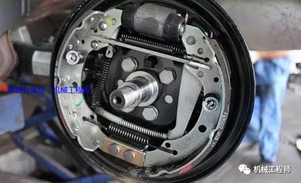

常见的刹车装置有“鼓式刹车”和“盘式刹车”二种型
鼓式刹车
【见多识广】一文读懂——汽车刹车系统工作原理及刹车盘制造过程的图1

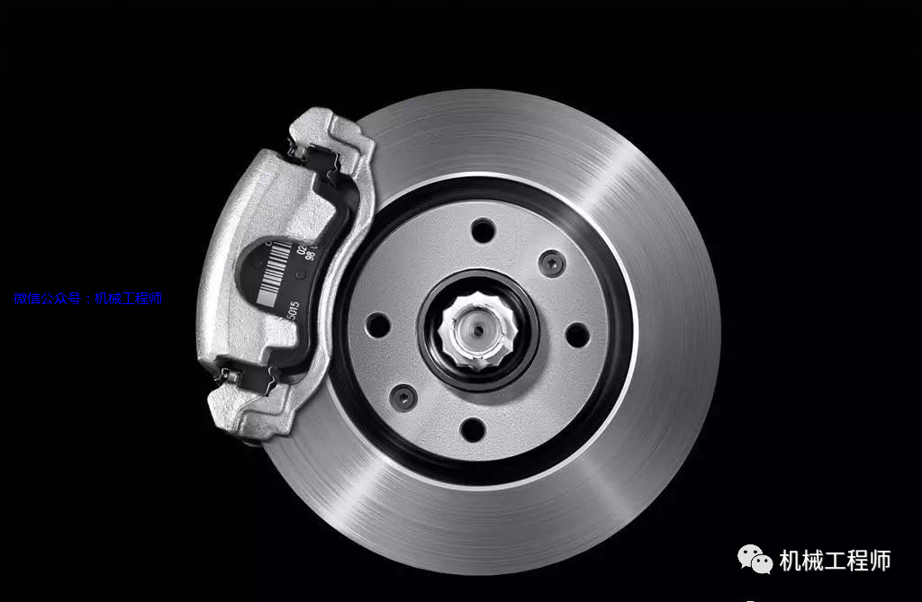

盘式刹车
【见多识广】一文读懂——汽车刹车系统工作原理及刹车盘制造过程的图2
刹车目前有盘刹和鼓刹还有气刹,老一些的车很多都是前盘后鼓的。现在的车很多前后都是盘刹的。因为盘刹较鼓刹的散热好,在高速制动状态下,不容易产生热衰退,所以其高速制动效果好。但在低速冷闸时,制动效果不如鼓刹。价格比鼓刹贵。所以现在很多中高级轿车采用全盘刹,而普通轿车采用前盘后鼓,而相对低速,且需要制动力大的卡车、巴士,仍采用鼓刹。

盘式刹车盘(碟)分为实心盘(单片盘)和风道盘(双片盘)。实心盘式我们比较容易理解,说白了,就是实心的。风道盘(Vented Disc),顾名思义具有透风功效。从外表看,它在圆周上有许多通向圆心的洞空,称为风道。汽车在行使中通过风道处空气对流,达到散热的目的的,比实心式散热效果要好许多。大部分轿车都是前驱,前盘使用频率计磨损较大,故采用前风道盘,后实心盘(单片盘)。当然也有前后都是风道盘的,但制造成本并不会差的离谱。
