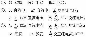

2、下面三表仪表刻度盘、量程档位上的字母、符号的含义是什么?
低压维修电工实操考核现场,考官经常会提出的问题有哪些的图1
