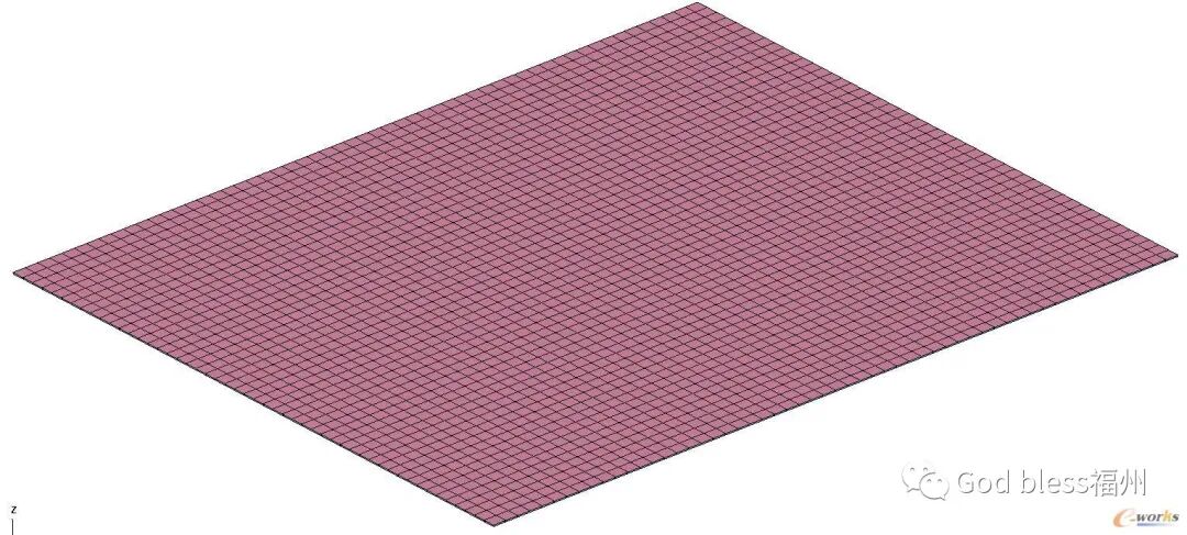

1.板料设置:
       根据实际的板料的材质,设置两种不同的材质的板料,网格建议使用复制,以对齐节点,减少计算误差;
基于DynaForm的双层板料成型分析的图2 基于DynaForm的双层板料成型分析的图3
图1 板料模型

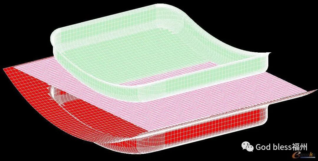

2.冲压过程前处理
基于DynaForm的双层板料成型分析的图4 基于DynaForm的双层板料成型分析的图5
图2 板料冲压过程前处理

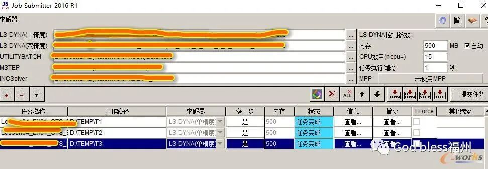

3.提交任务进行计算
基于DynaForm的双层板料成型分析的图6 基于DynaForm的双层板料成型分析的图7
图3 板料模型计算提交

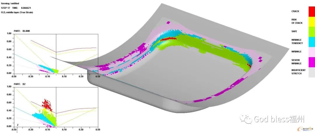

4.结果后处理
       4.1 FLD结果,两种材料分别显示结果,可以单独评估某种材料是否会发生失效;
基于DynaForm的双层板料成型分析的图8 基于DynaForm的双层板料成型分析的图9
图4 冲压分析FLD结果

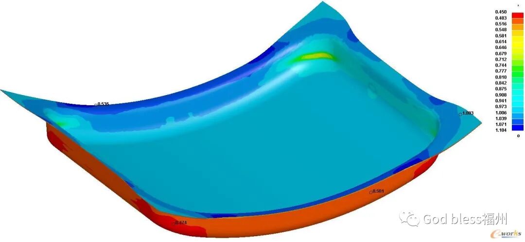

       4.2 厚度信息
       两种材质不同的厚度;
基于DynaForm的双层板料成型分析的图10 基于DynaForm的双层板料成型分析的图11
图5 冲压分析厚度结果
