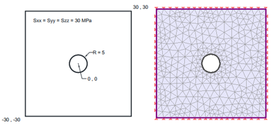

3 几何形状
ADONIS提供了输入dxf的功能,但目前还不能直接导入Phase2输出的dxf文件,必须在AotoCAD下重新保存一下才能输入。不幸的是,这样做的结果是把几何形状全部变成由line组成(line("startPoint",30,-30,"endPoint",30,30)),失去了由line组成的固有形状。
rect("startPoint",-30,-30,"endPoint",30,30)circle("centerPoint",0,0,"radius",5,"numSeg",20)
免费二维有限元分析软件ADONIS计算步骤的图2
因此,使用脚本文件输入几何形状更便捷。

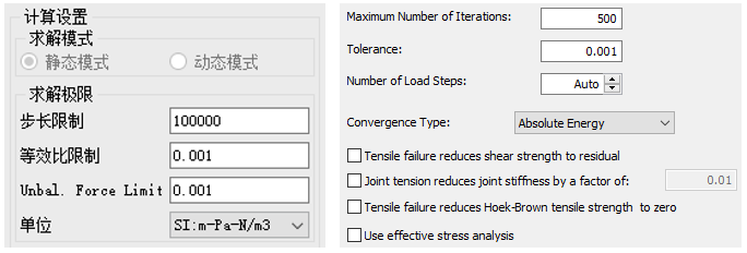

8 计算设置
计算设置在很大程度上影响着有限元分析的结果。下图比较了ADONIS与Phase2的计算设置。
solve()
免费二维有限元分析软件ADONIS计算步骤的图3

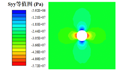

9 结果显示
ADONIS提供了位移,应力,应变,孔隙压力的等值线图。
免费二维有限元分析软件ADONIS计算步骤的图4

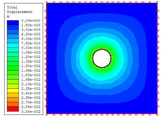

10 与Phase2比较
ADONIS计算的最大位移量是2.48cm;
免费二维有限元分析软件ADONIS计算步骤的图5

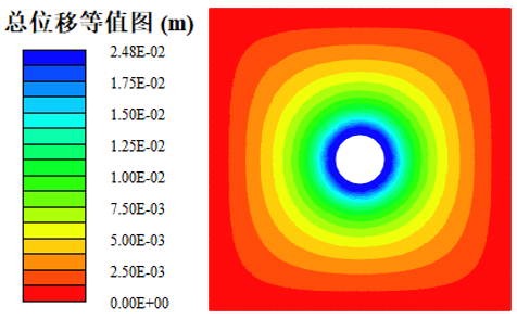

Phase2计算的最大位移量是2.09cm.
免费二维有限元分析软件ADONIS计算步骤的图6
