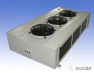

随着电子技术的飞速发展,当今的电子设备如不考虑热设计,通常会产生过热现象。强迫空气冷却作为比较经济、方便的冷却手段在电子设备热设计中得到了普遍应用。而运用强迫空气冷却电子设备的首要任务是选择合适的风扇来提供足够的冷却空气。
【产品设计】电子设备中该如何选取散热风扇的参数?这篇绝对是干货!的图1
用于电子设备冷却的风扇有各种类型,如桨式风扇、管状轴流风扇、叶翼轴式风扇以及离心式鼓风机等。桨式风扇是最简单的风扇。管状轴流风扇比较常见,尺寸种类较多并且价格不高,这种风扇通常用在要求噪音低、寿命长及成本低的场合。
叶翼轴式风扇旋转速度高,噪音高,这种风扇通常用于冷却热密度高、又必须工作在恶劣热环境和振动环境的电子设备。
离心式风扇能提供高的静压,但一般噪音较大。在选择风扇时首先要根据尺寸、风向、噪音以及各种风扇的特点确定风扇的种类。

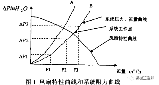

风扇的所有空气动力学特性可以用图1的风扇特性曲线描述。
【产品设计】电子设备中该如何选取散热风扇的参数?这篇绝对是干货!的图2
从曲线的右边向左看,风扇从正常工作状态到因动力不足而滞止。在这一过程中的风扇仍传输空气,但静压上升的同时体积流量减小,噪音增大。
从能量的观点有助于理解风扇的特性曲线。在滞止点,风扇的势能最大。在自由输气状态,风扇的动能最大,因此流量最大。
风扇选择的原则是在一个特定的系统中,给定的风扇只可能在一定压力下提供一定流量。这一工作点决定于风扇的特性曲线和系统流量、压力曲线的交点。
图1分别列出了高、低系统阻力的工作点。选择的风扇最好工作在高的流量、低的压力以保持马达的效率避免失速。每个强迫空气冷却的电子设备都要设法减小空气流动的系统阻力。(我们推荐你关注“机械工程师”公众号,第一时间掌握干货知识、行业信息)

空气流动时,在流动的路径上截面的收缩、扩张和转弯等变化将引起静压降。前面的分析已经表明要达到预计的温升所需要的空气流量。然而实际工作时的空气流量是由风扇特性曲线和系统阻力曲线的交点决定的。
可以先假定几个不同的流量(如图1中所示的:F1、F2、F3),计算流经电子设备的每个流量的总的静压降(图中ΔP1、ΔP2、ΔP3),得到设备的流量阻力曲线。通过叠加风扇特性曲线和设备流量、阻力曲线的交点可获得系统的工作点。通常用标记为HV的速度头来表示空气流动沿程的静压损失。

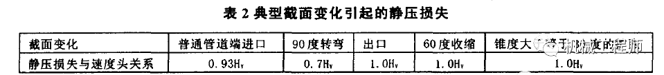

典型截面变化引起的静压损失与速度头的关系如表2所示。将各处静压损失相加,就可求得总的静压降。
