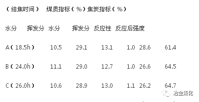

2.1焦炉结焦时间影响因素
以结焦时间作为变化指标,在分三个等级设置结焦时间(A18.5 hB24.0hC26.0h)的情况下,所对应的配合煤及焦炭含量指标如下表所示(见表1)。
1:结焦时间变化下配合煤机焦炭含量数据对比示意表
焦炉加热制度对焦炭热性质的影响的图2
结合表1中所例举的相关数据不难发现:在(A18.5hB24.0hC26.0h)三种结焦时间方案作用之下,所生成配合煤对应的煤质基本处于稳定状态,以方案C26.0h结焦时间)下的煤质略优于AB方案。而从焦炭指标的角度上来说,在自方案A18.5h)逐步提升结焦时间至方案C16.0h)的过程当中,所生成焦炭中的焦炭反应性CRI指标呈现出了明显的下降趋势(28.6%→26.6%→26.2%),而反应后强度CSR指标则呈现出了明显的提升趋势(61.4%→64.5%→64.7%)。产生以上明显变动的主要机制在于:当所取焦炭原料加热水平控制为恒定状态的情况下,通过对结焦时间的延长,使得煤料在炭化反应过程当中的受热时间更长,受热更加充分与均匀,也因此延长了煤料内部分子热运动的持续时间,焦炭结构在此过程当中得到优化,达到提高反应后强度性能的目的。而导致焦炭反应性CRI指标降低的主要原因则体现在:伴随着结焦反应时间的延长,焦炭内部的灰分、硫分脱除效果更加的明显,内部煤料空隙结构的密实性可得到显著提升,进而降低反应性能。
为将该研究结果指导于实践工作,可以所生成焦炭中变化最为显著的指标:焦炭反应性CRI指标以及反应后强度CSR指标作为研究对象,相对于结焦时间(设定:t)拟合处理:
1)焦炭反应性CRI指标=38.0-0.424 tR2=0.83
2)反应后强度CSR指标=48.8+0.580 tR2=0.75
根据以上拟合结果可知:在焦炉加热制备焦炭的过程当中,每延长1.0 h结焦时间,则所对应的生成焦炭反应性CRI指标下降0.42%,反应后强度CSR指标则下降0.58%

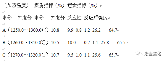

2.2焦炉加热温度影响因素
以加热温度作为变化指标,在分三个等级设置加热温度(A1250.01300.0B1260.01310.0C1270.01320.0)的情况下,所对应的配合煤及焦炭含量指标如下表所示(见表2)。
2:加热温度变化下配合煤机焦炭含量数据对比示意表
焦炉加热制度对焦炭热性质的影响的图3
结合表2中所例举的相关数据不难发现:在(A1250.01300.0 B1260.01310.0C1270.01320.0)三种焦炉加热温度方案作用之下,所生成配合煤对应的煤质基本处于稳定状态。水分、以及挥发分指标均无明显的差异。而在对焦炭指标进行对比分析的过程当中发现:在自方案A1250.01300.0)逐步提升结焦时间至方案C1270.01320.0)的过程当中所生成焦炭中的焦炭反应性CRI指标呈现出了明显的下降趋势(26.2%→25.8%→25.6%),而反应后强度CSR指标则呈现出了明显的提升趋势(64.7%→65.5%→65.7%)。产生以上明显变动的主要机制在于:较高的焦炉加热温度会使得焦炭内部气孔率明显减少,焦炭致密性水平得到显著的提升,比表面积有所减小。对于取样而言,当在二氧化碳环境中充分加热的过程当中,受到气固接触面积持续降低的因素影响,时间恒定条件下的焦炭反应水平降低,在降低反应性的同时,也相应的提高了反应后强度水平。
为将该研究结果指导于实践工作,分析可知:在焦炉加热状态下所生成焦炭中,其反应性水平与反应后强度水平存在一定反向相关关系,且提高加热温度可提高反应后强度水平。

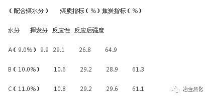

2.3配合煤水分影响因素
以配合煤水分作为变化指标,在分三个等级设置配合煤水分(A9.0%B10.0%C11.0%)的情况下,所对应的配合煤及焦炭含量指标如下表所示(见表3)。
3:加热温度变化下配合煤机焦炭含量数据对比示意表
焦炉加热制度对焦炭热性质的影响的图4
结合表3中所例举的相关数据不难发现:在热工制度恒定情况下,平稳操作供给焦炉的热量基本处于一致性状态,但,随着水分的增加,热量的消耗也有所提升,由此可能致使煤料在参与炭化加热反应期间的受热性能受到影响,进而对结焦质量也产生干扰。从这一角度上来说,随着配合煤水分的提升,需适当提高焦炉加热温度或延长结焦时间,避免煤料出现受热不足、受热不均匀的问题。
