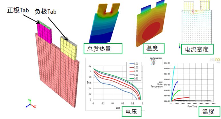

1、锂电池的散热
ANSYS Fluent 对单体锂电池定制了MSMD模型,内置三个1D的电化学模型来计算电池内部的电流及热量生成,用于也可以通过自定义的程序来求解电化学反应的过程。MSMD模型可以大大简化单体电芯的热分析过程,并且其计算精度也能够满足工程要求。
新能源汽车与新能源电池设计中的CAE仿真技术应用的图1

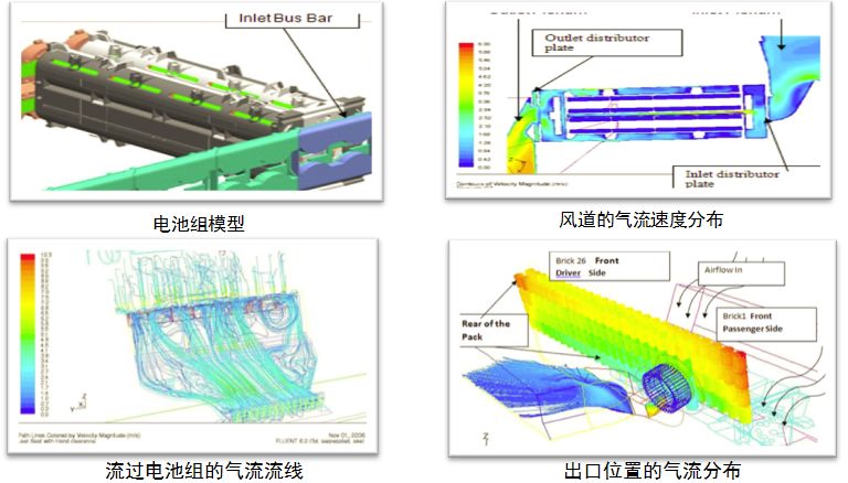

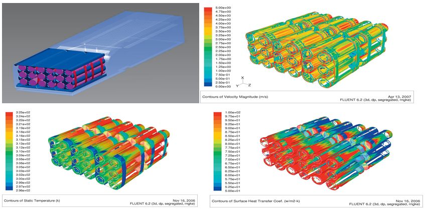

ANSYS Fluent 对锂离子电池包热管理分析,最主要的问题是工作温度问题及电池温度均匀性问题,这个温度均匀性可以分为电池模组内的均匀性和模组之间的温度均匀性。在电池包的热分析中,ANSYS CFD有其巨大的优势:
一是模型简化处理方面的优势,电池包内部结构通常非常复杂,其中包含螺栓、支撑结构、铜片等细节,而热分析中所需要的关键部位,如换热流道、电芯等是包裹在这些复杂的结构下,需要提取出来以供CFD计算。使用ANSYS Space Claim几何建模及修复工具则可以较为专业且快捷的对几何模型进行简化处理,并得到用于计算的模型。
二是求解器模型方面的优势,ANSYS Fluent中的流动方程耦合MSMD模型的电化学方程,可以得到更为准确的温度分布,以更为准确的指导换热设计
新能源汽车与新能源电池设计中的CAE仿真技术应用的图2
麦格纳国际混合动力汽车电池包热管理模拟
新能源汽车与新能源电池设计中的CAE仿真技术应用的图3
福特和德尔福合作的全混合电动车电池包散热系统设计

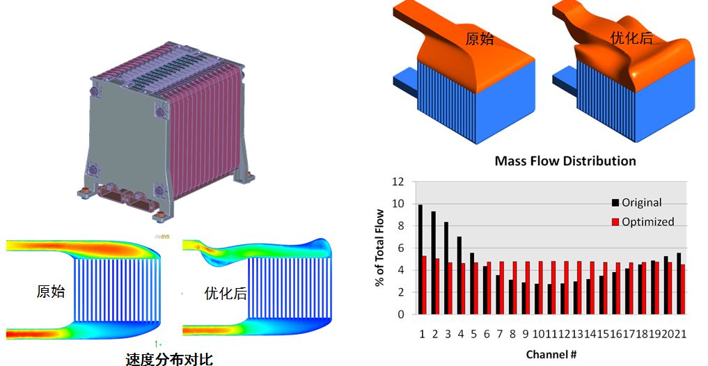

电池模组风道优化案例

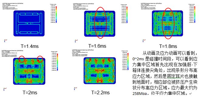

针对电池包还需要进行结构强度分析,比如翻转,冲击,跌落分析等。试用ANSYS分析软件,观察电池包在各种工况中结构表现情况,快速,安全,可行。
新能源汽车与新能源电池设计中的CAE仿真技术应用的图5
锂离子电池包跌落分析结果

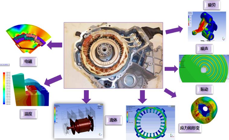

新能源汽车电机及驱动/控制系统设计包括电气、电磁、热、流体、结构、噪声、控制等多物理场、多层次、集成化设计内容,迫切需要引进新型电机设计解决方案,透过平台化的方法,形成集多物理场协同设计工具为一体的,糅合高性能计算技术和多学科优化技术的数字化研发环境。
  • 电机本体设计
根据电机本体永磁化、无刷化、高速化、高效节能化的发展趋势、研发需求和技术挑战,全面考虑了电机本体设计的各方面,包括:基于磁路法的电机快速设计、初始方案评估和优化设计;基于瞬态电磁场有限元分析的电机精确分析和参数化/优化设计;基于有限元的热、应力、形变分析;基于有限容积法的流体热分析和散热系统优化;基于电磁、热、结构单/双向耦合的多物理场耦合设计;基于电磁、振动、噪声自动化设计流程的耦合设计等。
通过快速优化传统的电机设计方案,实现高效节能化;通过高效探索和积累无刷及永磁电机设计经验,实现无刷化、永磁化;通过优化设计电机在高速时的电磁和多物理场耦合特性,实现高速化。

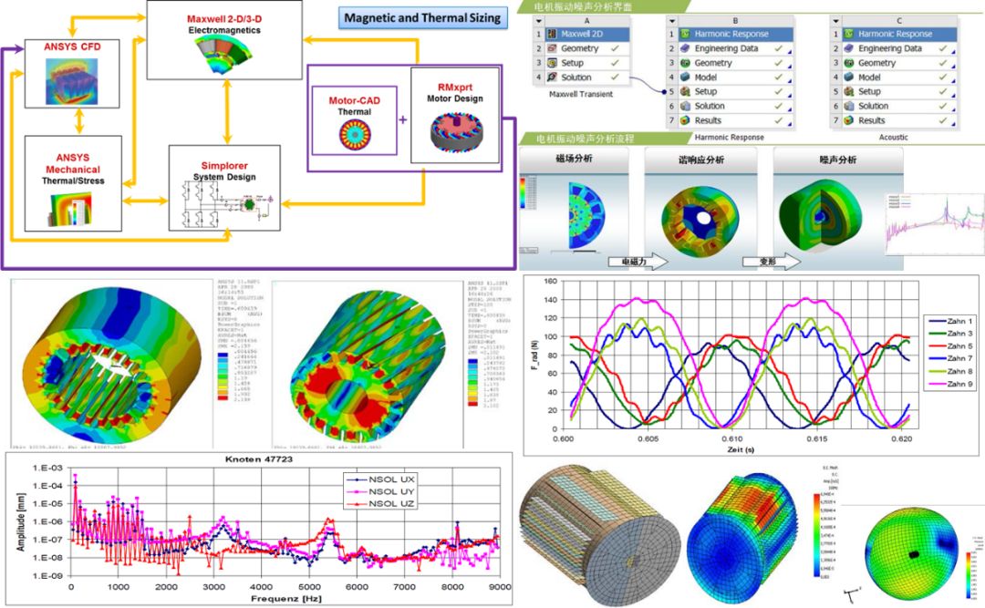

新能源汽车与新能源电池设计中的CAE仿真技术应用的图6
电机电磁、结构、热等多物理场耦合设计
新能源汽车与新能源电池设计中的CAE仿真技术应用的图7
ANSYS统一平台下多场耦合计算电机结构,热,声场,电磁场分析

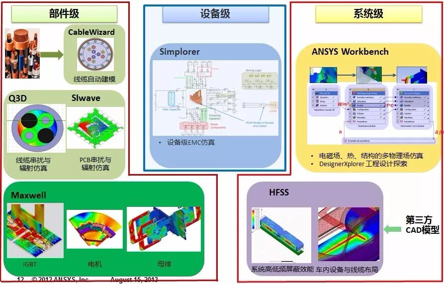

在现代电驱动系统研发中,电磁兼容和干扰日益成为设计瓶颈。以EV/HEV电驱动系统为例:牵引电机高速运行,大功率IGBT以几十KHz频率开关所导致的各种高低频电磁干扰将直接影响各种控制信号检测和传导;线缆、IGBT、母排、PCB关键路径走线等寄生参数也会直接影响各种功率和控制信号的传导;PCB控制板级信号串扰和电磁辐射干扰;各种车载电磁设备分布在有限的车体空间内,相互之间也存在电磁干扰,影响设备的性能;车载各种高低频感应、辐射和传导干扰不仅会影响电磁设备的性能,而且容易导致控制系统误动作或失控,影响整车运行性能,甚至造成故障和事故;如何有效地设计各种共模和差模滤波器,IGBT和控制器封装、车载电磁设备布局、以及各种电磁屏蔽措施都变得至关重要。因此,研发高品质的电驱动系统,就必须解决电磁兼容设计问题。
新能源汽车与新能源电池设计中的CAE仿真技术应用的图8
ANSYS电磁系列软件对不同部级进行分析,统一虚拟实验环境
