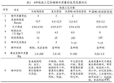

低廉的成本、最短的生产周期、优良的脱壳性能及高透气性至今仍是其他任何型壳工艺所不及的优点。但铸件的质量,包括表面粗糙度、缺陷数量、尺寸精度、成品率、返修率等均比其他3种工艺要差(见表1)

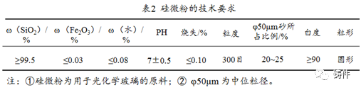

(1)采用高纯度的硅微粉(脉石英)代替常用的低品位的石英砂粉作面层耐火材料,并应用双峰型粒度级配的圆形石英粉配制面层涂料。不仅可提高面层型壳的热化学稳定性,而且可以获得高粉液比涂料。我厂用模数为3.4、密度为1.28g/cm3的水玻璃配料,粉液比可达到1.4。硅微粉的技术要求见表2
精密铸造的4种主流制壳工艺:从主要问题、品质改进方法等方面解析的图2
经湿法球磨、单槽沉淀、磁选及离子高纯水处理,自然形成圆形,双峰粒度级配,这种高纯低杂质的粉粒,比人工级配更理想。已在我公司实际应用,效果良好。

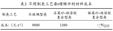

(3)采用石英-硅溶胶型壳代替第一、二层石英-水玻璃型壳,彻底取消面层和过渡层的水玻璃及氯化氨硬化剂。计算表明铸件成本仅增加0.46/kg(见表3),而制壳生产周期与水玻璃型壳基本相同。

为克服上述水玻璃型壳的缺点,目前不少工厂将第一、二层改用锆英石及莫来石-硅溶胶型壳。背层仍采用原有水玻璃型壳工艺。它是结合硅胶型壳的优良的表面质量和水玻璃低成本、短周期的优点的一种改进方案。与水玻璃型壳相比,其铸件表面质量有了很大提高,表面粗糙度降低、表面缺陷减少、返修率下降。可应用于不锈钢、耐热钢等高合金钢。生产周期则比低温蜡-硅溶胶型壳短得多,与水玻璃型壳相近(1)

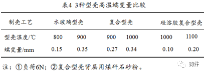

(1)由于背层保留了水玻璃粘结剂,故其型壳整体高温强度、抗蠕变能力比硅溶胶型壳低(4)。其型焙烧温度只限于950℃以下。900℃以后型壳变形量增加了30%。而硅溶胶型壳焙烧温度可达1000-1200℃,在1000℃以前型壳不变形(4)。故复合型壳浇注的铸件尺寸精度(包括形位公差)均比不上硅溶胶型壳。往往在浇注大型(10kg以上)铸件时要采取增加硅溶胶型壳层数的方法(一般至少增加2)以求获得高的高温强度及防止铸件变形。

(4)复合型壳由于采用价昂的锆英石作面层,其型壳成本是水玻璃型壳的4.5(1),若背层采用莫来石砂粉,其型壳成本与硅溶胶型壳成本相差无几,每kg铸件成本仅相差1元。其成本低的优势并不明显。

这一措施使每t铸件型壳成本由原4150-4830元下降到1360元,与水玻璃型壳比仅增加460元。

这一工艺比复合型壳质量稳定,尤其是铸件尺寸精度高,因它没有水玻璃存在,型壳高温性能好,在1000-1200℃焙烧后型壳透气性高,抗蠕变能力强(4),既可适用于薄壁件,复杂结构的中小件,又可生产重达50-100kg的特大件,如水泵、叶轮、导流壳、泵体、球阀体、阀板等。对于薄壁中小件或大件可以采用叉壳或抬壳在炉前直接浇注,更可获得高成品率。

(2)制壳生产周期长是它的最大缺点和不足(见表1),尤其在生产大件,有深孔、深槽件时,每层干燥常要24-48h。以50kg双流道叶轮为例,常须10-15d

(3)硅溶胶型壳(低温蜡)型壳成本较水玻璃型壳高5(t铸件制壳成本为5000),比复合型壳高17%。铸件成本相应较高。

(1)成本高,其型壳生产成本是水玻璃型壳的8倍。比低温蜡-硅溶胶型壳也高出25%。主要原因是其制壳、蜡模材料成本高,且设备耗电也大得多,设备投资也大。
(2)生产周期与低温蜡-硅溶胶型壳相同,比水玻璃及复合型壳长得多(1)
