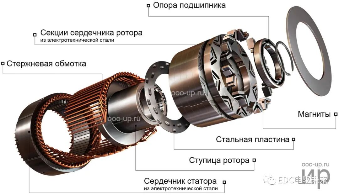

电机(Electrical Machine)本质是一个能量转换装置(电能和机械能互换),包括电动机和发电机。工业中电动机更常见一些,因此狭义的电机通常是指电动机。
那磁铁和永磁电机有什么关系呢?——永磁电机就是利用磁铁制作的电机,只不过磁铁这个名字不够高大上,专业术语一般叫“永磁体”。电现象和磁现象人类早就已经了解,但是直到19世纪,电学和磁学的研究仍处于很基础的阶段,而且绝大多数物理学家都认为电和磁是两种完全不同的现象。第一次工业革命后期,电磁学才逐渐合体并开始蓬勃发展起来,并催生了第二次工业革命——电力革命,这其中贡献最大的有这么几个人:奥斯特、安培以、法拉第以及高斯等,他们最重要的的工作都完成于1820年至1831年,最后由开了挂的麦克斯韦进行了总结并提出了完整的电磁理论。电机的基本理论和工程实现基本都是在这一时期成型的,因此要想学习电机,了解基本的电磁理论发展过程是非常有必要的。

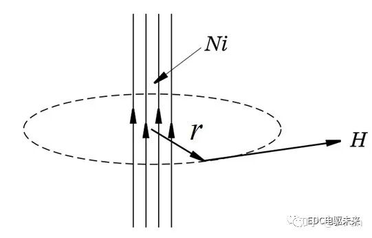

安培通做电流做实验,发现长直导线外,到导线距离相等的点,“磁场”大小相同;距离不同的点,“磁场”大小随着距离成反比;“磁场”和电流大小以及导线的根数也成正比。我们不妨用 字母 如何快速理解永磁同步电机?的图5 来表示“磁场”的大小,则很容易得到:
如何快速理解永磁同步电机?的图6
或者更任性一点,我们可以定义沿半径为 如何快速理解永磁同步电机?的图7 的圆上,其“磁场”大小为:
如何快速理解永磁同步电机?的图8

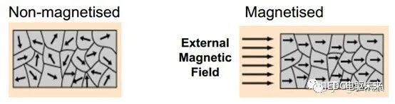

为什么介质中磁场输入和输出不一样呢?——因为介质有了响应。我们现在设想通过电流 如何快速理解永磁同步电机?的图28 ,把磁场 如何快速理解永磁同步电机?的图29 加到某种材料当中,材料中的带电粒子受到磁场的响应,进而产生了一些附加磁场,在该点处的总磁场不再是 如何快速理解永磁同步电机?的图30 了。受外界磁场影响使得材料里也有内部额外磁场的过程,叫做“磁化”。
如何快速理解永磁同步电机?的图31
Source: Dr. Cox
简而言之, 如何快速理解永磁同步电机?的图32 是外部的激发场, 如何快速理解永磁同步电机?的图33 是总的响应场,在电机里面,这两个量都非常重要,因为电机就是要考察电压、电流以及力矩之间的关系,而:

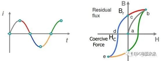

现在假设我们用一个正弦的电流对介质进行磁化,电流(代表 如何快速理解永磁同步电机?的图38 )变化如左下图,得到介质中总的磁场( 如何快速理解永磁同步电机?的图39 )为右下图:
如何快速理解永磁同步电机?的图40
Source:Dr. Cox
其中, 如何快速理解永磁同步电机?的图41 表示剩余磁通密度(Remanent Flux Density),简称剩磁; 如何快速理解永磁同步电机?的图42 表示矫顽力(Coercive Force),可见 如何快速理解永磁同步电机?的图43 和 如何快速理解永磁同步电机?的图44 并不是一个简单的线性关系,呈现出一个滞环,一般称之为磁滞曲线。

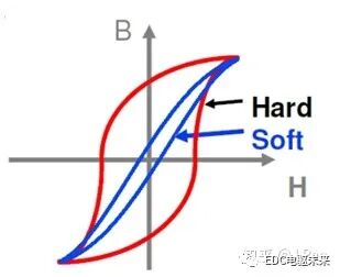

不同的材料代表不同的介质,其磁滞回线也不一样,如下图所示:
如何快速理解永磁同步电机?的图45
Source: Dr. Cox
  • 有的材料滞环较宽,也就是当励磁电流减为零后,总的磁场 如何快速理解永磁同步电机?的图46 仍保持在一个较大的值,我们称之为硬磁材料或永磁体。
  • 有的材料滞环较窄,也就是当励磁电流减为零后,总的磁场 如何快速理解永磁同步电机?的图47 也基本减小到零,我们称之为软磁材料或导磁体。

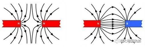

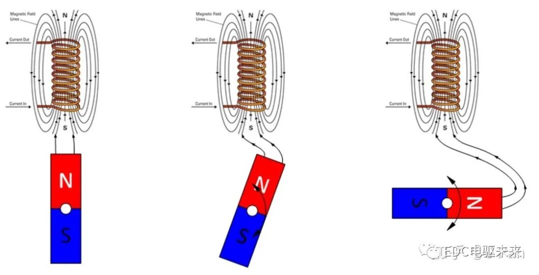

我们从小学就知道,磁铁分N极和S极,磁力线从N极出发,最后回到S极;磁铁同极相斥,异极相吸。磁铁磁极之间的相互作用示意图如下:
如何快速理解永磁同步电机?的图49

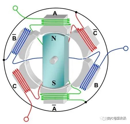

利用磁极之间的相互作用力,理论上我们可以移动一个磁极,让另外一个磁极跟着运动,如果第一个磁极旋转的话,另一个磁极也会跟着旋转。但是这样无法称之为电机,因为旋转一个磁极需要的是机械能,这样本质上是机械能之间的转换,不是电能和机械能之间的转换。那怎么办呢?
安培定律告诉我们,磁场本质是由电流产生的,我们想要的是磁场之间的相互作用,因此主要有电流即可,一个很自然的想法就是:能不能将两个磁场中的一个用线圈来产生呢?——当然可以,永磁同步电机就是这么干的,具体见下图:
如何快速理解永磁同步电机?的图50

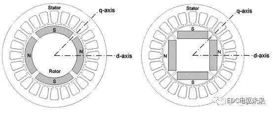

我们一般将永磁体放在转子上,定子是一个线圈,线圈通电后,也会产生一个磁场。根据我们的直观感觉,很容易得出如下结论:
  • 当两个磁场轴线正对着的时候(上图左),磁场之间有相互吸引力,这个力是径向的,不会产生转矩。
  • 当两个磁场轴线有一定夹角的时候(上图中),磁场之间有相互吸引力,但是这个力既有径向分量,也有切向分量,因此会产生一定的转矩。
  • 当两个磁场轴线垂直的时候(上图右),磁场之间有相互吸引力,但是这个力主要是切向分量,因此产生转矩最大。
可以做出如下猜想:对于旋转电机而言,由于其转矩是由两个磁场相互作用产生的,因此:
  • 转矩的大小应该和两个磁场的大小是正相关的,磁场越强,转矩应该越大;
  • 转矩的大小和两个磁场之间的夹角是正相关的,夹角为零时转矩为零,夹角90°时转矩最大。

当然,真正的电机是不会直接拿线圈和永磁体直接相吸的,这样效率太低,一般是将线圈绕在磁轭上,磁轭是软磁体,起着导磁的作用,如下图所示。
如何快速理解永磁同步电机?的图55

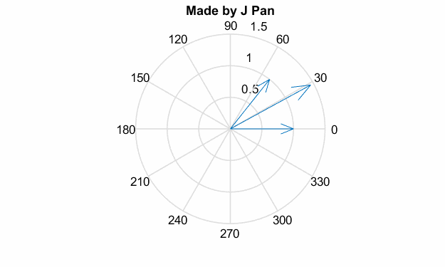

我们前面说了,电机产生转矩就是两个磁场相互作用,当个磁场都在连续旋转时,就产生了一个固定的旋转力矩。要产生旋转的磁场,就要有“旋转”的电流;要产生“旋转”的电流,就要有“旋转”的电压;同时旋转的磁场还会产生“旋转”的磁链,其示意图如下:
如何快速理解永磁同步电机?的图58
可以把电压、电流以及磁链都看成是旋转的矢量,其转速完全一致,相位不同。数学表达如下:
  • 电压矢量: 如何快速理解永磁同步电机?的图59
  • 电流矢量: 如何快速理解永磁同步电机?的图60
  • 磁链矢量: 如何快速理解永磁同步电机?的图61
文章中,我们把旋转的矢量用加粗带箭头的符号表示,把矢量用只带箭头的符号表示。电压、电流以及磁链虽然以相同的速度在旋转,但是其相位还是有差别的,因此,我们有必要定义一个基准,把这个相位信息表达出来。在电机里面,为体现逼格,我们一般不叫xy轴,而是把永磁体所在的轴线称之为d轴(Direct Axis),也叫直轴,垂直于永磁体的轴线称之为q轴(Quadrature Axis),也叫交轴。d轴和q轴相差90°电角度,示意图如下:

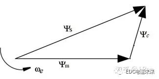

电机中的磁场来源可以分成两部分,一部分是线圈是产生的,另一部分是永磁体产生的。即:
如何快速理解永磁同步电机?的图66
其中 如何快速理解永磁同步电机?的图67 为线圈自身产生的磁链, 如何快速理解永磁同步电机?的图68 为永磁体产生的磁链。其向量图如下图所示。
如何快速理解永磁同步电机?的图69

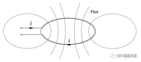

对于线圈而言,专门有一个量来表征线圈自身产生磁链的能力——电感,单位为亨利(H),
如何快速理解永磁同步电机?的图70
电感定义为:
如何快速理解永磁同步电机?的图71
即单位电流产生的磁链,电感和电阻类似,虽然是通过磁链和电流来定义和计算的,但是其本质是由磁路的物理结构决定的,与电流没有关系(除非电流引起磁路饱和,相当于改变了磁路的物理结构)。
因此线圈产生的磁链可以表示为:
如何快速理解永磁同步电机?的图72

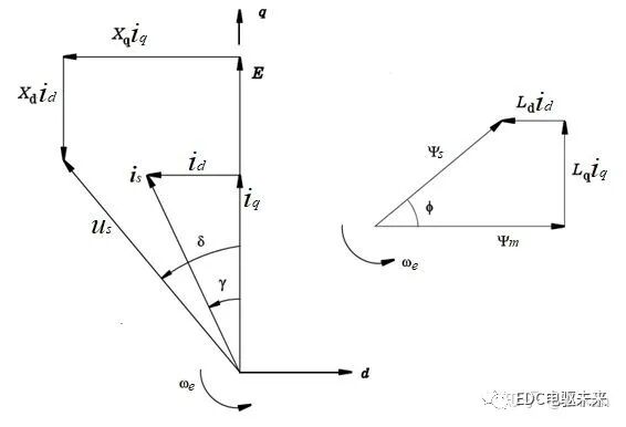

电压平衡方程的矢量形式为:
如何快速理解永磁同步电机?的图86
画成相量图的形式为:
如何快速理解永磁同步电机?的图87
Source:SPEEDs Electrical Machines
图中 如何快速理解永磁同步电机?的图88 为动生电势(反电动势), 如何快速理解永磁同步电机?的图89 为感生电势(电感电势)。
注意:所有的相量都在旋转。

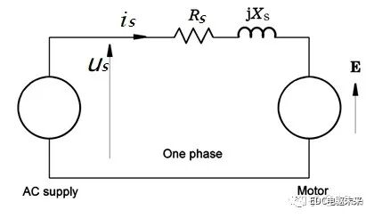

对应的等效电路图为:
如何快速理解永磁同步电机?的图94

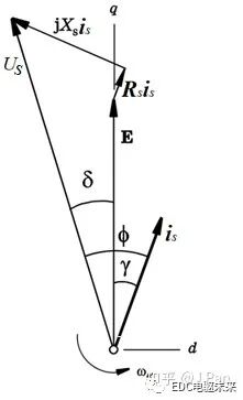

画成相量图的形式如下:
如何快速理解永磁同步电机?的图142

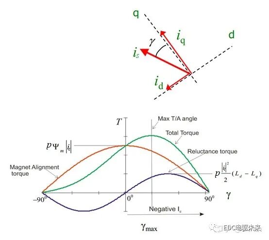

这就是教科书上最常见的形式了,这表明:永磁同步电机的力矩包含两个部分,一是 如何快速理解永磁同步电机?的图147 ,这是由永磁体产生的力矩,一般称之为励磁力矩或对齐力矩(Alignment Torque);另一部分 如何快速理解永磁同步电机?的图148 是由于磁路上磁阻不均匀( 如何快速理解永磁同步电机?的图149 )引起的,所以称之为磁阻力矩,如果磁路交直轴磁阻相等,则这部分力矩消失。
如何快速理解永磁同步电机?的图150
Source: Dr. Galea (AC Drives)
将 如何快速理解永磁同步电机?的图151 、 如何快速理解永磁同步电机?的图152 用电流幅值及角度进行表示,输出转矩为:
如何快速理解永磁同步电机?的图153
上式对 如何快速理解永磁同步电机?的图154 求导,并取导数为零,即可以得到转矩取极值时对应的 如何快速理解永磁同步电机?的图155 值:
如何快速理解永磁同步电机?的图156 ,其中 如何快速理解永磁同步电机?的图157
上式中,位移的未知量是 如何快速理解永磁同步电机?的图158 ,也就说有了测量到了电流值,就可以计算出 如何快速理解永磁同步电机?的图159 ,从而获得最大的转矩——这就是最大转矩比电流控制(Maximum Torque per Ampere),简称MTPA。

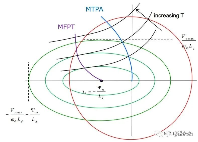

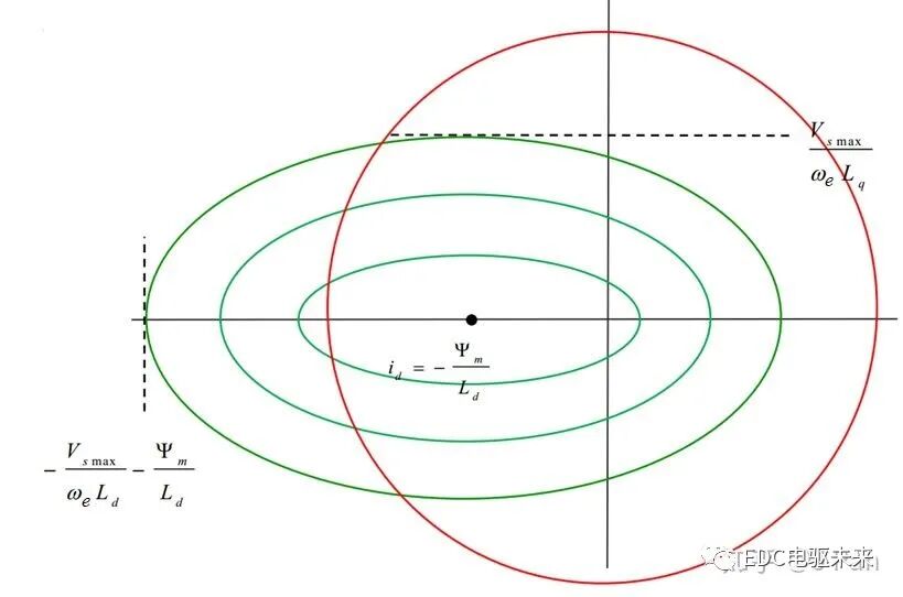

六、什么是电压极限圆和电流极限(椭)圆
我们令:
如何快速理解永磁同步电机?的图160
前面我们介绍了 如何快速理解永磁同步电机?的图161 坐标下电压方程为:
如何快速理解永磁同步电机?的图162
如何快速理解永磁同步电机?的图163
现在我们考虑稳态时情况,先忽略电阻 如何快速理解永磁同步电机?的图164 (通常比较小),稳态时 如何快速理解永磁同步电机?的图165 、 如何快速理解永磁同步电机?的图166 不再变化,因此电压平衡方程可以简化为:
如何快速理解永磁同步电机?的图167
如何快速理解永磁同步电机?的图168
为简单起见,先假定 如何快速理解永磁同步电机?的图169 则:
如何快速理解永磁同步电机?的图170
如何快速理解永磁同步电机?的图171
Source: Dr. Galea

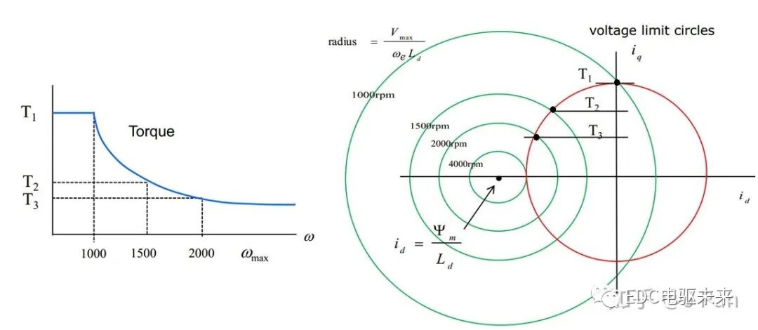

其中绿色为电压极限圆,红色为电流极限圆。电机的电压是由逆变器提供的,是有限制的,也就是说 如何快速理解永磁同步电机?的图172 ,很显然能得出以下几个结论:
  • 电压极限圆不是正好在电流坐标系的中心,偏置为 如何快速理解永磁同步电机?的图173 ;
  • 转速越高,电压圆的半径越小;
  • 电机必须工作在电压圆与电流圆同时覆盖的区域(截面线示意的部位)
当电机转速很低时,电压极限圆很大,电流极限是其主要约束,因此低速下电流可以一直保持在 如何快速理解永磁同步电机?的图174 为最大值状态,此时称之为恒转矩区,如下图所示的T1区。当转速继续上升时,电压和电流极限圆都成为约束,两者的交点处为工作点,如下图的T2和T3区, 如何快速理解永磁同步电机?的图175 开始出现分量,此时成为弱磁状态,即永磁体产生的磁场被 如何快速理解永磁同步电机?的图176 产生的磁场削弱了,进而在同样的电压下能够产生更高的转速。
如何快速理解永磁同步电机?的图177
Source: Dr. Galea
上面讨论的是 如何快速理解永磁同步电机?的图178 (即隐极)的情况,当 如何快速理解永磁同步电机?的图179 时,电压方程变为:
如何快速理解永磁同步电机?的图180
电压极限圆变成了电压极限椭圆,如下图所示:
如何快速理解永磁同步电机?的图181
Source: Dr. Galea
当电机做好之后, 如何快速理解永磁同步电机?的图182,因此任意的 如何快速理解永磁同步电机?的图183 、 如何快速理解永磁同步电机?的图184 都会对应一个力矩值,我们把力矩相同的之用线连起来就得到一族等力矩曲线,如下图的三条黑色的等力矩线。
如何快速理解永磁同步电机?的图185
Source: Dr.Galea
  • 同一个等力矩的曲线会和不同的电流圆相切,产生一系列的切点,这些切点的轨迹就是MTPA(最大力矩比电流)控制点,因为在一定的电流极限下,该切点是力矩最大的点。
  • 同一个等力矩的曲线会和不同的电压椭圆相切,产生一系列的切点,这些切点的轨迹就是MFPT(最大转速比力矩)控制点,因为在一定电压极限(电压代表着速度)下,该切点是速度最大的点。

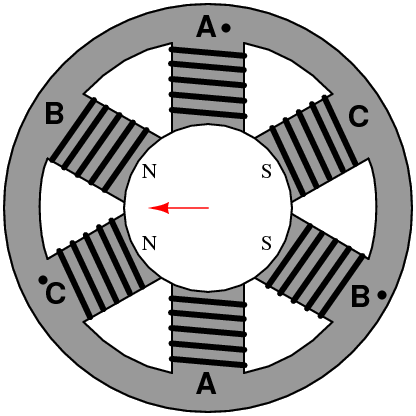

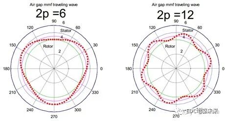

七、旋转磁场是如何产生的

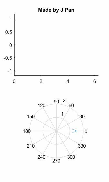

前面我们说了这么多,都有一个大前提:电机要连续旋转 ,一定要有一个旋转的磁场。那旋转磁场从何而来?

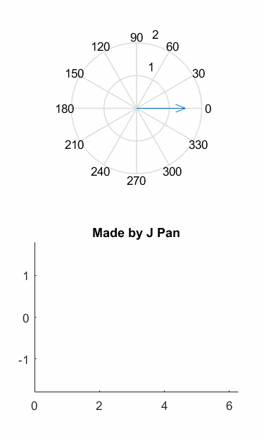

如果你还没看出来,我们用图像来演示一下前面的推理过程,可能会更形象一些:
如何快速理解永磁同步电机?的图193
也就是说,磁动势变成了一个旋转的矢量!
