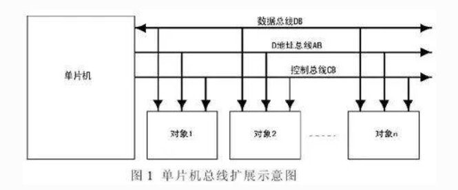

单片机的三总线结构
51系列单片机具有完善的总线接口时序,可以扩展控制对象,其直接寻址能力达到64k( 2的16次方) 。在总线模式下,不同的对象共享总线,独立编址、分时复用总线,CPU 通过地址选择访问的对象,完成与各对象之间的信息传递。
5分钟了解单片机数据、地址、控制总线结构的图1
数据总线
51单片机的数据总线为P0口,P0口为双向数据通道,CPU从P0 口送出和读回数据。
地址总线
51系列单片机的地址总线为16位。
为了节约芯片引脚,采用P0口复用方式,除了作为数据总线外,在ALE信号时序匹配下,通过外置的数据锁存器,在总线访问前半周期从P0口送出低8位地址,后半周期从P0 口送出8位数据。
高8位地址则通过P2口送出。
控制总线
51系列单片机的控制总线包括读控制信号P3.7和写控制信号P3.6等,二者分别作为总线模式下数据读和数据写的使能信号。

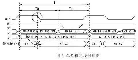

单片机总线时序分析
51单片机总线时序如图2所示:
5分钟了解单片机数据、地址、控制总线结构的图2
从图2中可以看出,完成一次总线(读写) 操作周期为T,P0口分时复用,在T 期间,P0口送出低8位地址,在ALE的下降沿完成数据锁存,送出低8位地址信号。在T1期间,P0口作为数据总线使用,送出或读入数据,数据的读写操作在读、写控制信号的低电平期间完成。
需要注意的是,在控制信号(读、写信号) 有效期间,P2口送出高8位地址,配合数据锁存器输出的低8位地址,实现16位地址总线,即64kB范围的内的寻址。
由于CPU不可能同时执行读和写操作,所以读、写信号不可能同时有效。

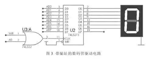

简单地址扩展
51单片机的P2口可以直接作为高8位地址总线使用,在一些简单系统电路中,常使用P2口直接编址驱动。
下面以使用数据缓冲器74LS273驱动数码显示为例,分析P2口编址驱动的静态数码显示电路的设计。
一位LED数码显示单元电路如图3所示:
5分钟了解单片机数据、地址、控制总线结构的图3
WR与A8(P2.0) 相或提供74LS273的时钟信号,当执行“MOVX @DPTR,A”指令时,地址信息由DPTR寄存器确定,会出现有效的写信号WR,只有当地址A8为满足“0”时,写信号才可以作为74LS273的时钟信号输入,完成数据锁存。
P2口为A8~A15的8位地址线,很容易扩展到8只LED数码管,WR信号分别与A8~A15按或关系连接,每位地址线均为低电平有效,即可实现8个有效地址。
该方案电路简单,但有效地址数太少,不适用于复杂系统设计。

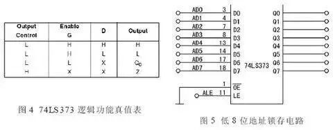

低8位地址锁存
通常的设计电路是使用8D锁存器74LS373实现地址锁存,74HC573与之逻辑功能相同,只是引脚布局不一样,使用74HC573布线更容易。
74LS373真值表如图4所示:
5分钟了解单片机数据、地址、控制总线结构的图4
在输出允许OE为L、控制使能LE为H时,输出为跟随状态;OE为L、LE为L时,输出为保持状态。
地址锁存电路如图5所示。OE接地,LE接单片机的ALE脚将产生满足时序的低8位地址信号。

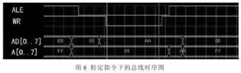

执行以下三条指令会得到如图6所示的时序图。
  • MOV DPTR,# 0FF55H; 低8位地址为55H
  • MOV A,# 0AAH; 待发送数据0AAH→A(55H取反)
  • MOVX,@DPTR,A; A中的0AAH送地址为0FF55H的对象中会
5分钟了解单片机数据、地址、控制总线结构的图5
从图6中可以看出,P0口先送55H,在ALE下降沿实现地址锁存,随后送出数据0AAH,在WR有效(低电平)期间锁存器输出低8位地址55H,P0口送出数据0AAH。

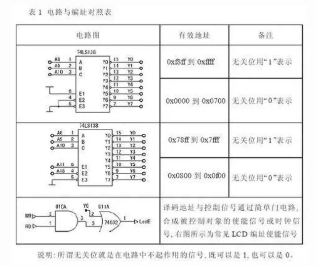

带译码器的复杂地址接口电路
理论上高8位地址线可以产生256个有效地址,如何实现地址“扩展”呢? 地址扩展准确描述是地址译码,例如3根地址线可以译码成8个地址,4根译码成16个有效地址。这里选择3-8译码器实现地址译码,电路图以及对应的编址如表1所示。

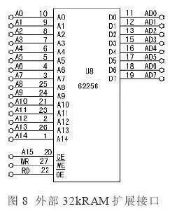

总线扩展接口的单片机系统,包括外部32k RAM扩展、LCD1602接口、输入输出口。
5分钟了解单片机数据、地址、控制总线结构的图7
D0~D7接数据总线P0口,地址线A0~A14接单片机地址总线低15位,单片机地址线A15接RAM片选信号,低电平有效,这样RAM地址分配从0000H到7FFFH,与74138译码地址不冲突。

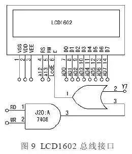

LCD1602接口电路如图9所示:
5分钟了解单片机数据、地址、控制总线结构的图8
RS、RW分别接A12、A13,使能信号编址为Y7,这样LCD的四个驱动地址(数据读写和命令读写)为0CFFFH到0FFFFH(无关位为1)或者8700H到0B700H(无关位为0)。

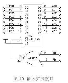

有些时候单片机引脚不够用,还要进行扩展,输入口扩展电路如图10所示:
5分钟了解单片机数据、地址、控制总线结构的图9
利用74HC573(74LS373)的高阻态功能,将其输出Q0~Q7接P0口,在满足总线地址读操作中,可以把输入InPORT的数据读入单片机的累加器,地址为0F8FFH或8000H。
