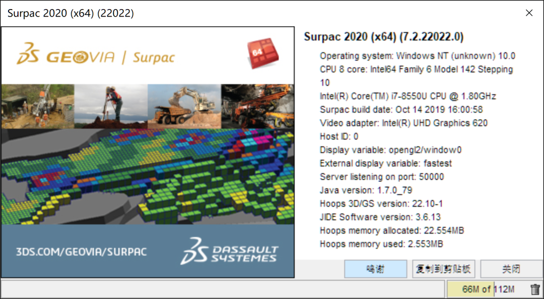

这个笔记简要介绍在采矿工业颇为流行,上述排名第4的Surpac 2020. 基本安装 927M.

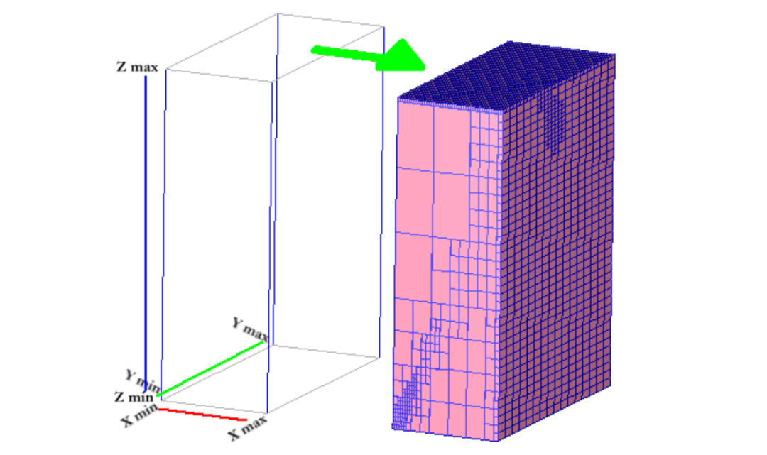

块体模拟(Block Modelling)用来分析地质体的空间变异性并建立体积模型,块状模型是一种空间参考数据库的形式,它提供了一种从点和区间数据(如钻井样本数据)建立三维体模型的手段。区块模型由内插值而不是真实的测量值组成。它提供了一种方法,可以从稀疏的钻孔数据中估计三维体的体积、吨位和平均品位。具体地,块体模拟能够进行以下工作:
(1) 计算调查区域范围内的材料的体积和质量
(2) 根据国际标准创建任何地质对象的报告
(3) 生成体积块状模型并进行地质统计学分析
(4) 评估矿产资源
(5) 为监管报告和投资可行性决策提供依据
而对于采矿岩石力学工程师,最有兴趣的是能够把Surpac的块体模拟输出到数值模型,例如FLAC3D或SLIDE3等软件进行稳定性分析。
块体模拟的流程大致如下: Model Space > Blocks and Attributes > Constraints > Estimation
(1) 决定模型的原点,范围;
综合的地质、资源模拟、矿山规划和生产软件-Surpac 2020 块体模拟(Block Modeling)的图2
