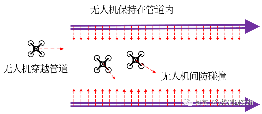

本文针对可垂直起降无人机(下文简称可垂起无人机),介绍了一种实用的集群自主穿越直线管道的分布式控制方法,该算法使用基于力场的方法进行设计。具体地,在管道信息(位置、方向、宽度等)已知的前提下,位于不同位置的可垂起无人机首先需要自主运动至管道入口,之后进入管道并飞至管道终点线;进入管道后不可越出管道边界,且整个过程中需要满足无人机之间的防碰撞条件。

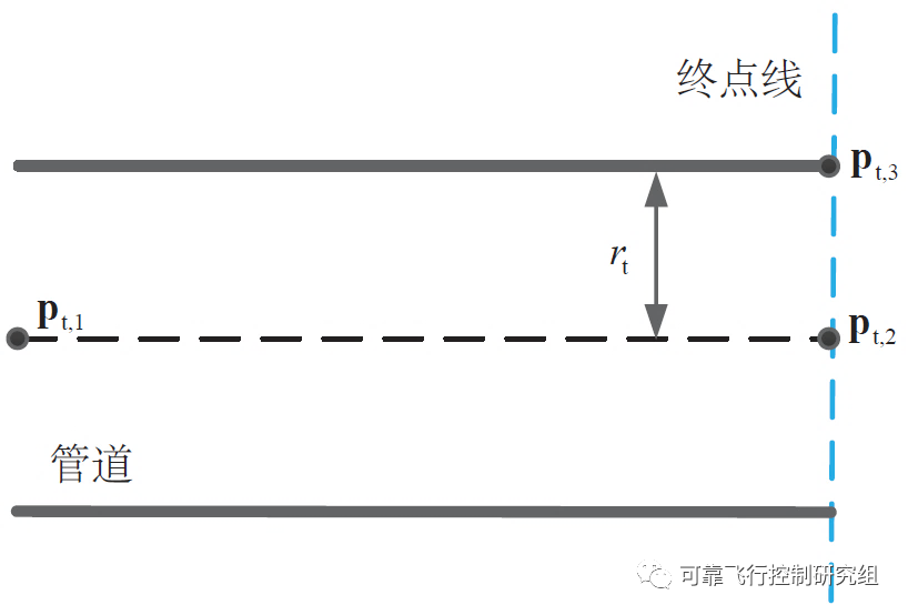

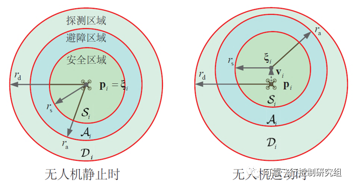

我们首先建立可垂起无人机的具体控制模型。与多旋翼类似,在定高模式下,可垂起无人机的速度控制模型建立为一阶惯性环节,其时间常数与无人机的机动性能相关,控制输入为期望速度。在此基础上,本文定义一种新的滤波位置模型。多旋翼滤波位置的物理意义是根据多旋翼的当前位置、速度及机动能力,对其运动趋势预测。在此基础上,定义无人机的安全区域、避障区域分别为以滤波位置为圆心并具有不同半径的同心圆,其半径分别称为安全半径及避障半径;定义无人机的探测区域为以真实位置为圆心的圆形。在二维空间中,直线管道由中心线、终点线及宽度唯一确定。

基于以上模型,本研究可分为两个子问题:狭义管道穿越问题和广义管道穿越问题。具体地,在狭义管道穿越问题中,我们认为无人机的初始位置已经位于管道内部,我们需要设计控制器满足以下条件:i)所有无人机到达管道终点线;ii)所有无人机在管道中不发生碰撞;iii)所有无人机在管道中不越出管道边界。其中,"无人机间不发生碰撞"的具体含义是无人机间基于滤波位置的距离大于2倍安全半径(为方便描述,后面简称为机间避碰安全距离);"不越出管道边界"的具体含义是无人机与管道壁间基于滤波位置的距离大于安全半径(为方便描述,后面简称为管道避碰安全距离)。进一步,在广义管道穿越问题中,我们移除了无人机的初始位置位于管道内部的限制条件。

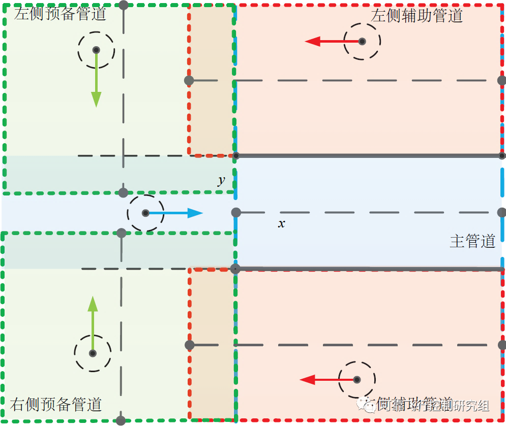

进一步,我们考虑如何解决广义管道穿越问题。该问题主要在于设计将空间区域划分为多个直线管道的方法,以实现在整个空间内所有无人机自主穿越直线管道,如图所示。具体地,我们在主管道的左右两侧分别定义与之平行的左、右侧辅助管道,其长度比主管道略长,方向与主管道相反,宽度足够大以至于可以覆盖整个可行空域。进一步,我们定义左、右侧预备管道,其宽度足够大,方向与主管道及辅助管道垂直。这样,位于整个空域内的无人机可通过辅助管道------预备管道------主管道的路线穿过主管道。通过以上空间区域划分方法,广义管道穿越问题可以被分解为多个已解决的狭义管道穿越问题。

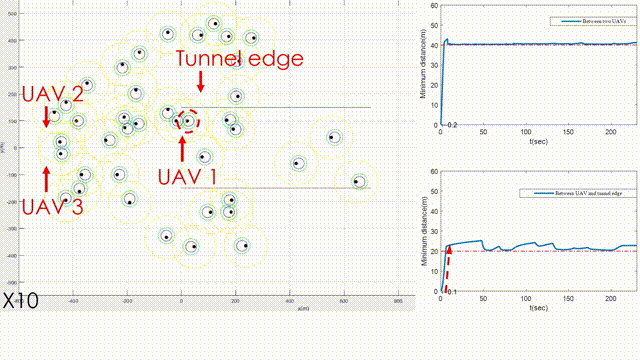

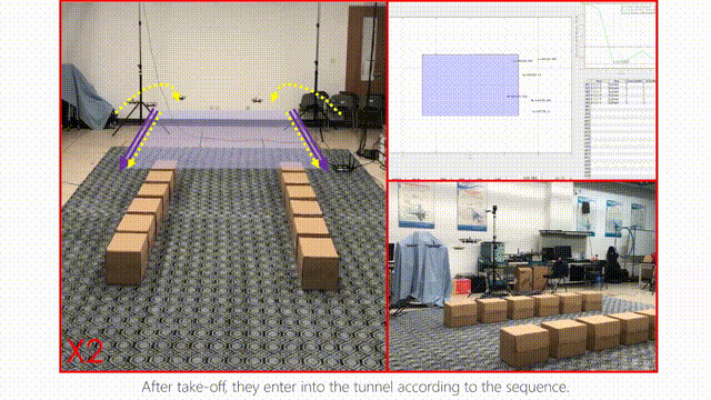

在仿真中,我们考虑40架无人机自主穿越二维直线管道的场景。为了该控制方法的有效性,我们人为设置一些无人机的初始位置与其他无人机或管道壁发生冲突。结果表示,全部40架无人机可以在在任意位置自主进入主管道,并最终全部通过主管道终点线。同时,在整个过程中,所有无人机之间没有发生碰撞且没有越出管道边界。这与我们理论推导的结果一致。进一步,我们使用6架DJI Tello多旋翼无人机进行了实际飞行实验。最终,我们得到的实验结果与仿真结果一致,这说明了我们所提出控制方法的有效性。
