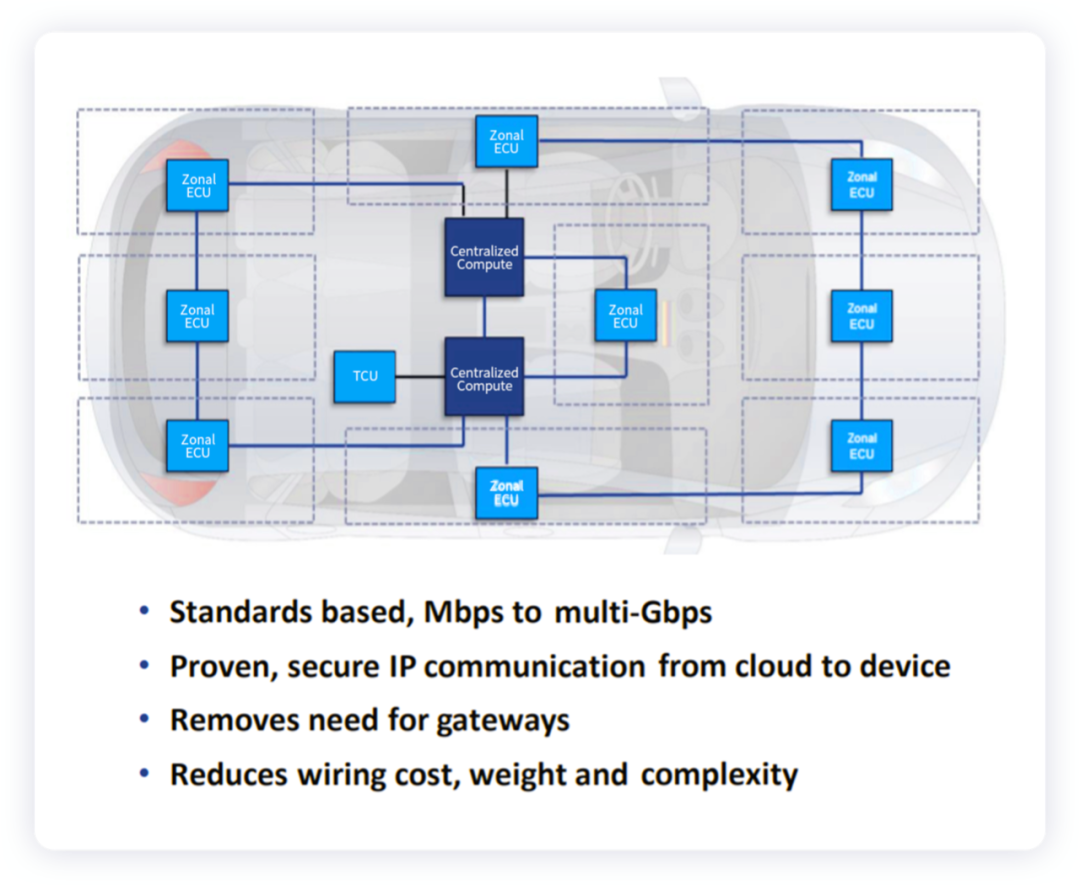

Part 1 以太网的应用
从演进速度来看,我们可以把非标准的所有接车载以太网的控制器,都称为是Zonal ECU,这是因为这个控制器在标准化的过程中,可以差异化地集成很多的功能。
如何看待下一代汽车总线架构里面的以太网和PCIe的图3
▲图2.Zonal ECU的拓扑

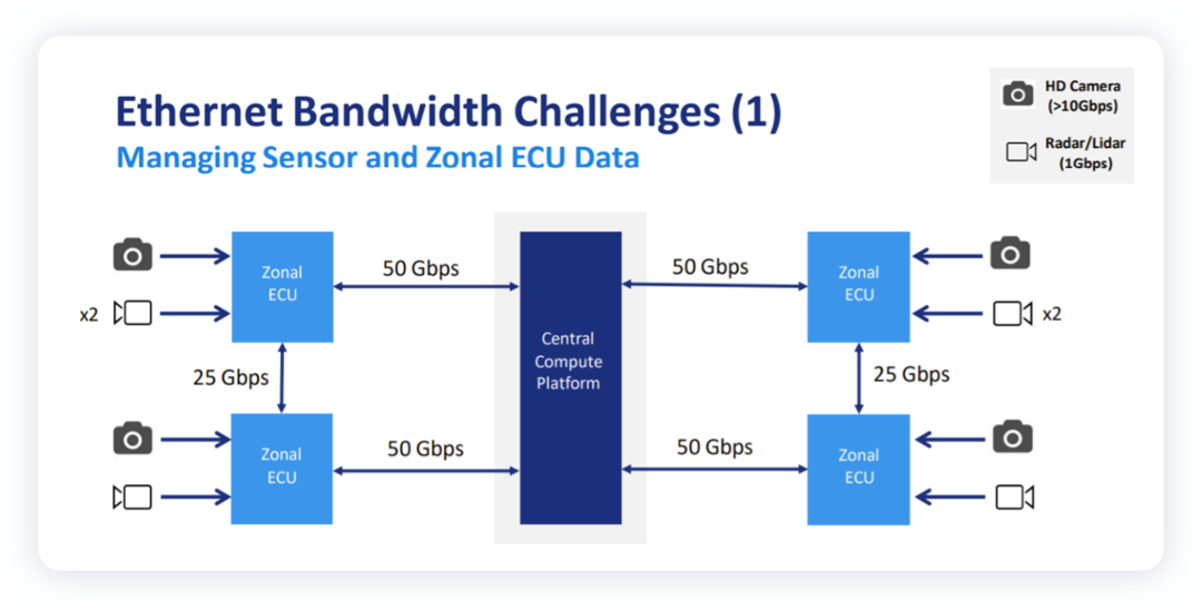

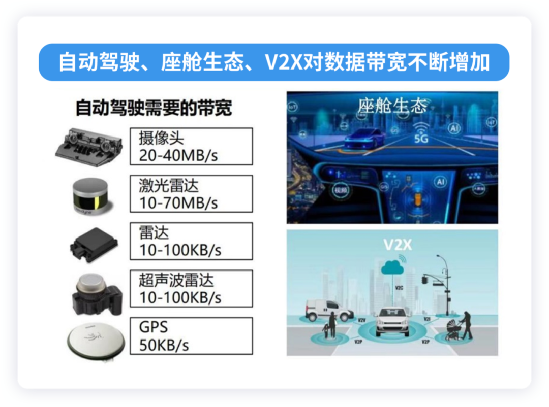

● 毫米波、激光雷达的raw data,前者8T8R的能达到10G+带宽需求,当前也得3~G,激光雷达稍微小点。
● 摄像头,高清摄像头的应用,广义上的音视频信息流。
如何看待下一代汽车总线架构里面的以太网和PCIe的图4
▲图3.以太网的带宽挑战
如何看待下一代汽车总线架构里面的以太网和PCIe的图5
▲图4.自动驾驶所需要的带宽是最大的

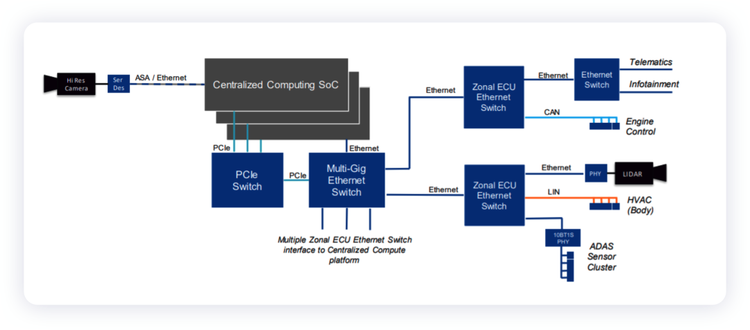

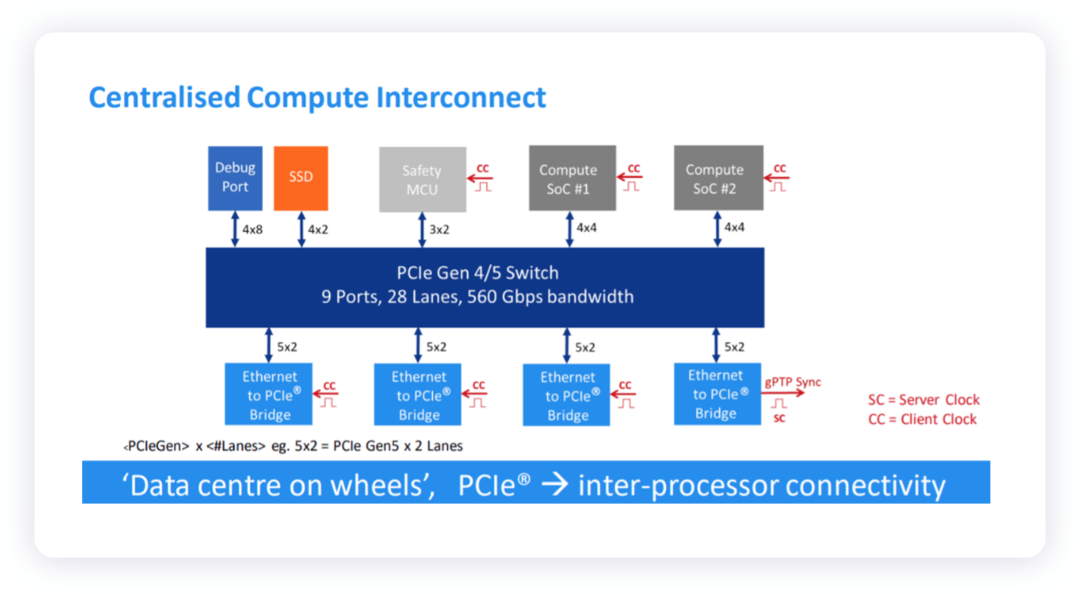

这么多数据输入给核心平台,也就是中心的计算中转输入数据需要有200Gbps的能力;同时,采用热备份的计算中心1和计算中心2之间还要进行数据交互。所以,车载以太网玩不转了,我们还是顺应时代潮流和超算学吧。
如何看待下一代汽车总线架构里面的以太网和PCIe的图6
▲图5.所有以太网的挑战,
是需要和中央计算机的PCIe的总线对接
如何看待下一代汽车总线架构里面的以太网和PCIe的图7

PCIe® 是满足下一代集中式汽车架构关键性高带宽和超低延迟计算需求的解决方案,是目前的主要研究方向。
我们会发现它同时满足了工业数据中心的高带宽、超低延迟等性能需求,那么拿过来放到汽车上一点没问题。
备注:TI、Rosenberger和GG Group已经开始为汽车电缆通道拟定了PCIe规范,越来越多的供应商开始接触这个领域。

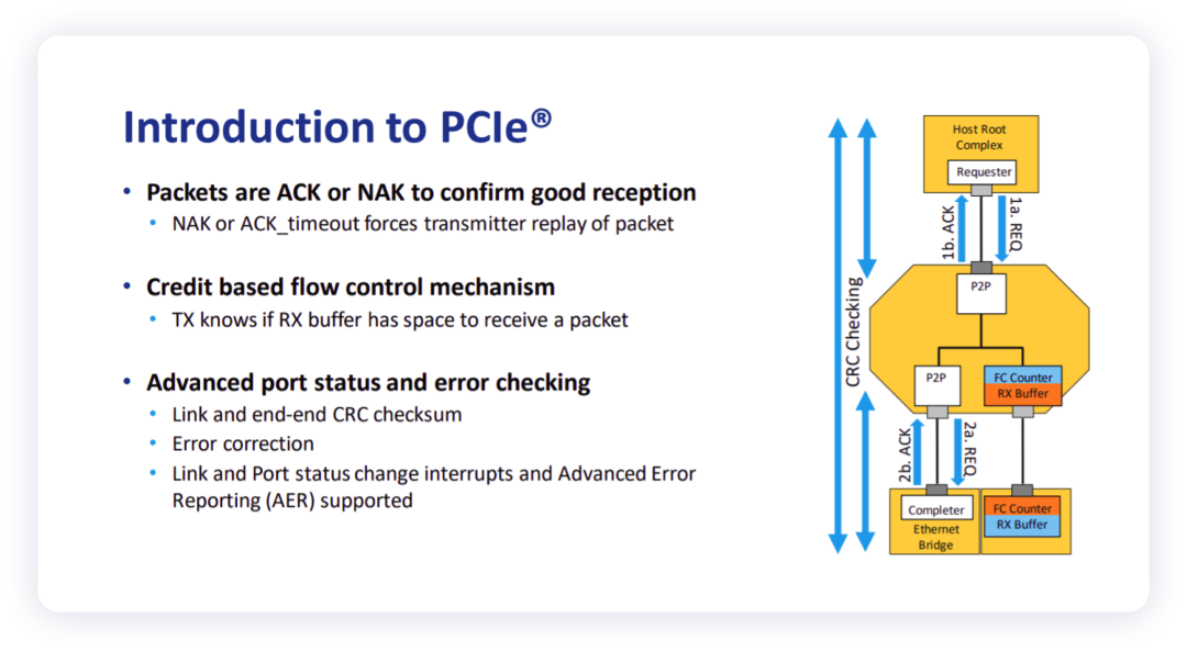

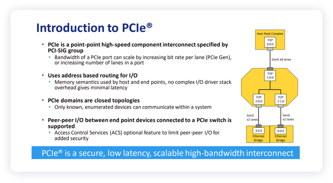

PCI E 是一种行业标准的、高性能通用串行I/O芯片对芯片和板对板互连方式,采用经济高效的低引脚数接口来实现每引脚的最大带宽。
优点主要包括:
1)高带宽点对点互连:
传输速率为8GHz时I/O带宽可扩展至64Gbps
2)可扩展带宽:
支持来自1-32PCI Express通道的多个互连宽度
3)支持高级功能:
电源管理、热交换和热插拔、数据完整性、高级错误记录和报告
如何看待下一代汽车总线架构里面的以太网和PCIe的图8
▲图6.什么是PCIe的接口1
如何看待下一代汽车总线架构里面的以太网和PCIe的图9
▲图7.什么是PCIe的接口2

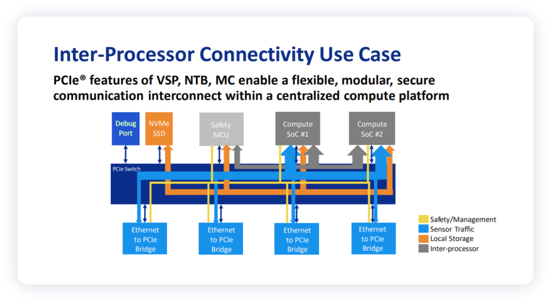

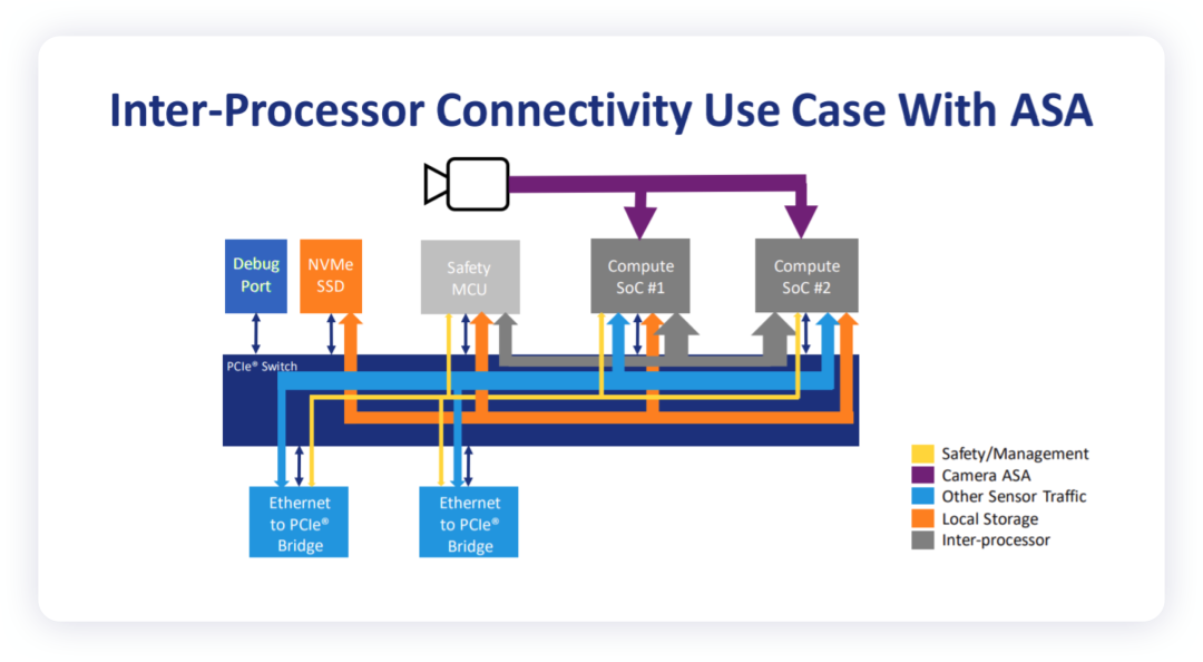

需要注意的是,通过汽车通道实现PCIe时需要仔细考虑整个物理互连。完整的端到端通道由汽车电缆通道两端的两个PCB通道组成,包括从TX/RX PHY到相应PCB接头的部分。
如何看待下一代汽车总线架构里面的以太网和PCIe的图10
▲图8.PCIe在应用中的用例
如何看待下一代汽车总线架构里面的以太网和PCIe的图11
▲图9.直连高清输入的计算平台连接
