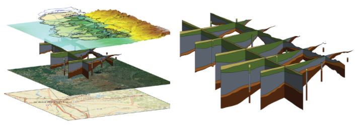

概念模型方法加快和简化了模型的建立过程。GMS具有直观的地下水建模界面,使用熟悉的GIS对象(点、弧和多边形)可以快速构建出高水平的模型,并根据需要轻松更新模型。对于具有简单几何形状和边界条件的模型,使用网格方法直接在网格中编辑数值。

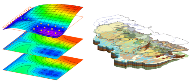

GMS是在三维环境中进行地下水模拟最先进的软件系统。具体优点表现在: 在真正的3D中与模型互动;优化的OpenGL图形,提高了硬件渲染效果;创建照片般逼真的效果图;为PowerPoint 或网络演示生成动画;将图像覆盖在模型上并控制其不透明度;添加指北箭头、比例尺、参考图像、公司标志等注释。

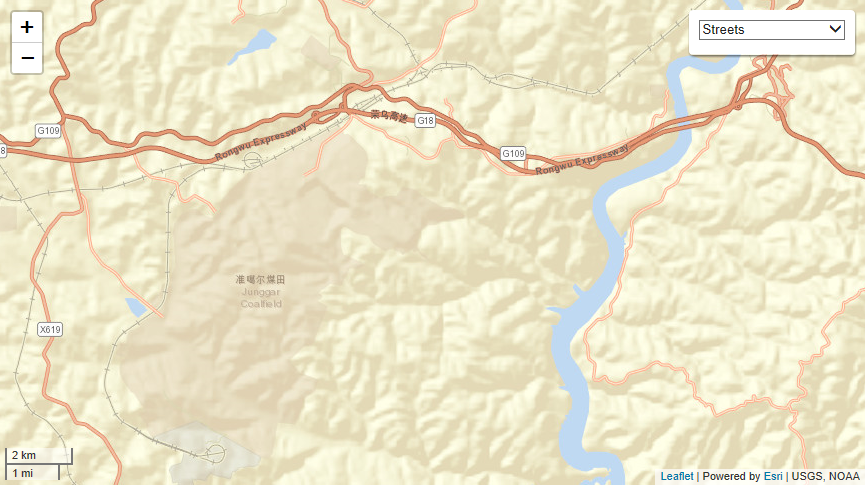

GMS有一个非常实用的功能,可以从许多在线地图库中导入地形(File > Add Online Maps...)。下图所示的是拟导入准格尔煤田(Junggar Coalfield)【位于内蒙古自治区鄂尔多斯】的地形图。

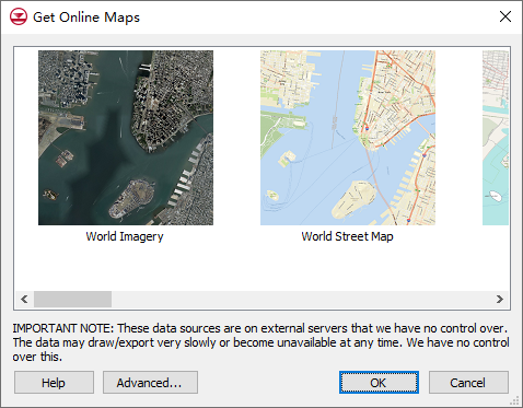

当选定区域后,系统会提示选择卫星图像还是街道图像。

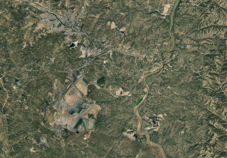

在此,选择卫星图像(World Imagery), 如下图所示。这个图像进入系统后作为一个GIS层。这个操作过程有点类似Sketchup。【建立更真实的数值模型:FLAC3D导入地形图 (1)
