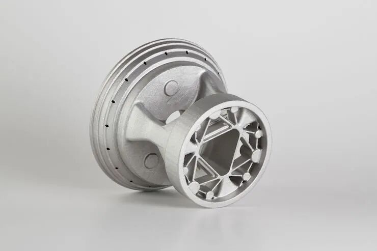

△EOS新推出的铝Al2139 AM 3D打印的轮架(来源:EOS)
2021年11月23日,南极熊获悉,德国工业级3D打印机制造商EOS宣布在金属3D打印材料中增加一种新材料,可以 "大大减少零件重量",并能够实现 "更有成本效益的生产"。
EOS Aluminium Al2139 AM据说是EOS公司迄今为止强度最高的铝合金,将于2022年初用于EOS M 290平台,其他EOS DMLS系统也将随之推出。
这种材料在高达200oC的高温下具有高性能,具有良好的耐腐蚀性,并具有更高的强度特性,允许用户在不影响强度的情况下生产更轻的零件,EOS称这一特性将吸引航空、运输、赛车和太空行业的制造商。
这种材料可以使用单步热处理工艺,EOS说这种工艺可以为企业节省高达88%的主动热处理时间。经过热处理后,Al2139 AM可达到约500Mpa的屈服和抗拉强度,部件可以进行电抛光和阳极氧化处理。
