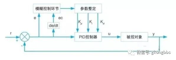

微分控制通常与比例和积分控制同时使用,由于积分控制有一个滞后,微分控制可以让控制对偏差的反应提前,以免控制系统的反应过于迟钝。微分控制与比例和积分控制同时使用,可以使被控状态更迅速地达到稳定状态,而又不会出现上文出现的振荡现象。
PID控制
在实际的控制系统中,根据实际变量的情况,上述三种控制方式有时只有一种,有时是两种,有时三种同时采用。比例控制用P表示,积分控制用I表示,微分控制用D表示,根据采用的方式,分别称为P控制,PI控制,PID控制。其中,PID控制是控制系统最常见的控制模式。

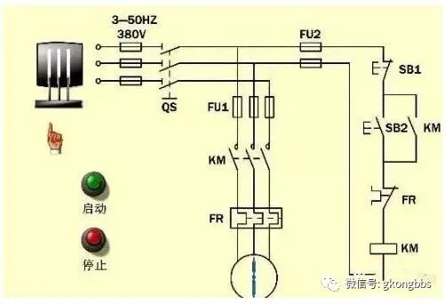

也是常用于开关控制的场合,比如有三个开关,A、B和C,C开关必须在A和B同时打开的时候,才能够打开;或者当A打开时,C必须打开;这种关系就是连锁控制。在工业现场中,尤其是在涉及安全控制的场合,连锁控制方式是很常见的。比如反应釜中的放散阀,当压力达到一定值时,压力开关的信号发生变化,则放散阀门必须立刻打开。
电动控制
指控制系统的输出是通过电气量或电子信号来进行的,所控制的对象是电动执行元件,比如继电器、步进开关、电磁阀、伺服驱动器和变频器等等,绝大部分的自动控制多多少少都会有电动控制元件。
