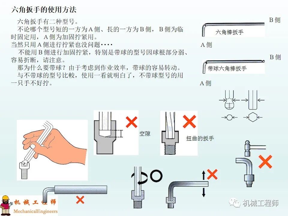

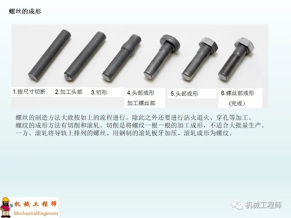

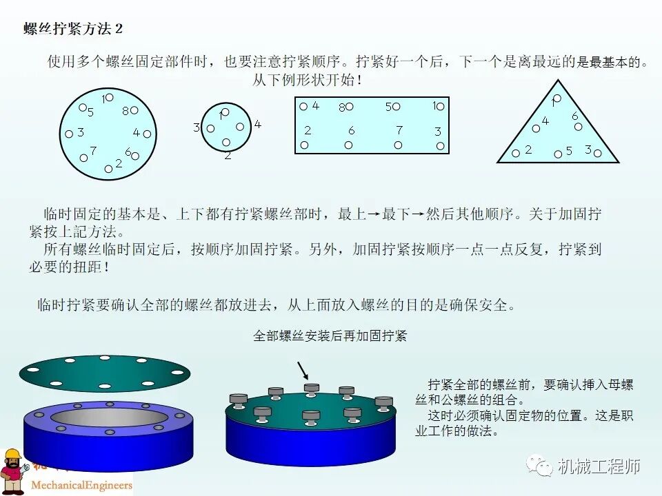

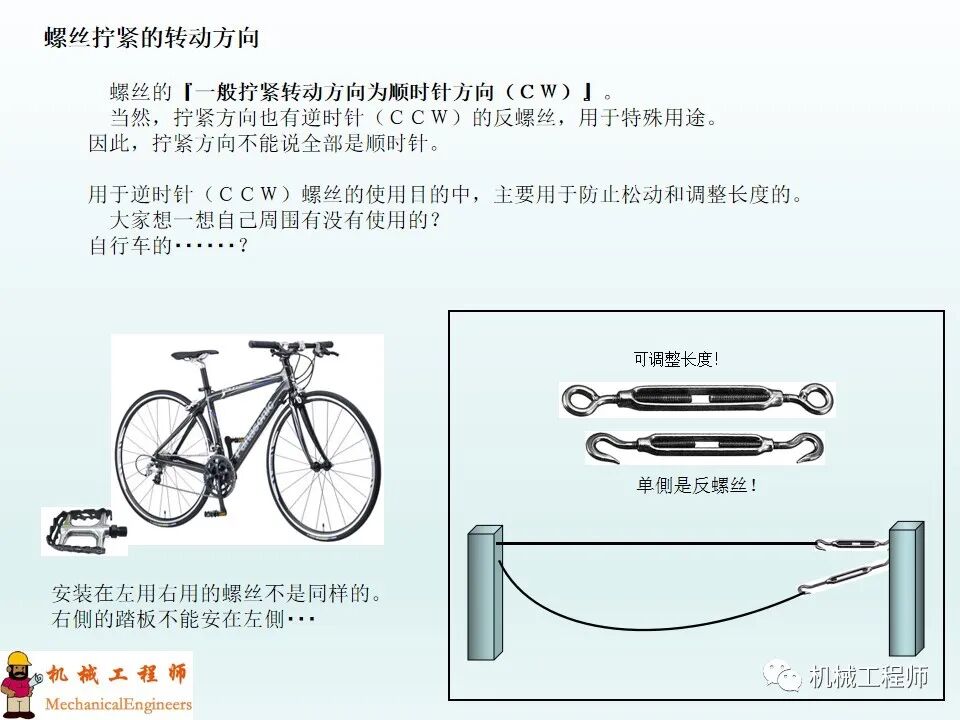

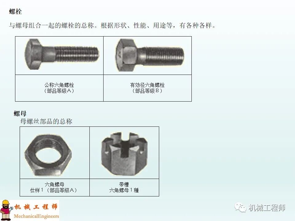

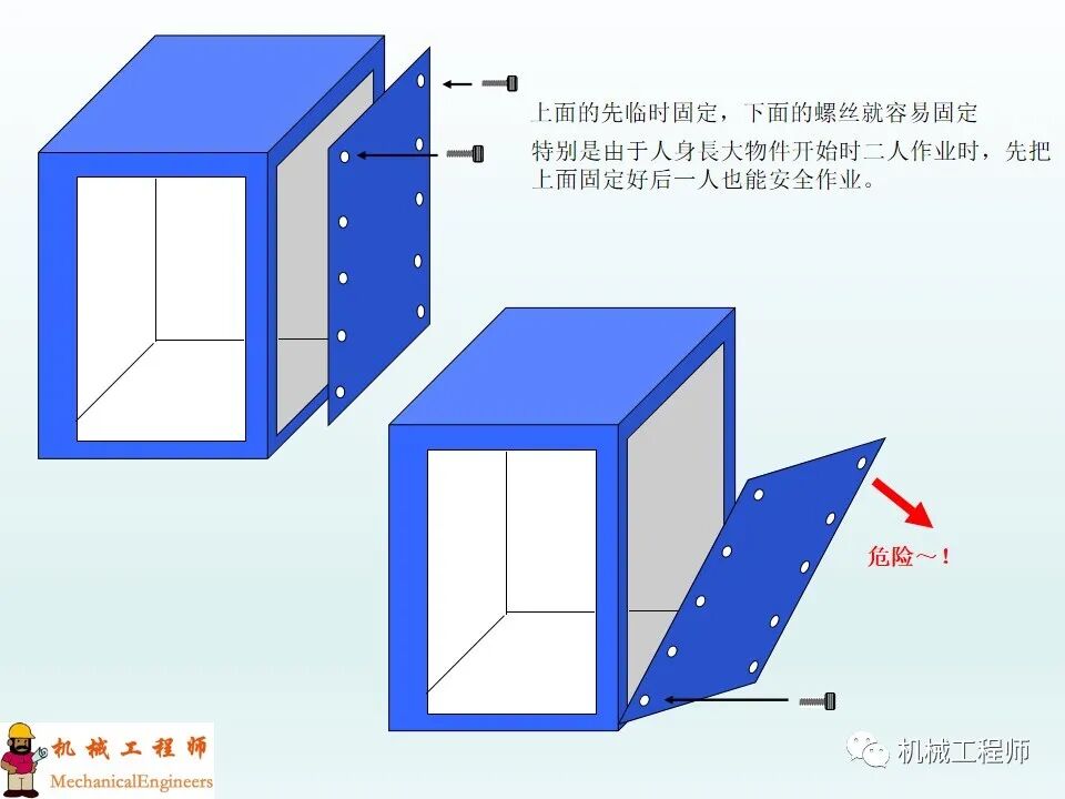

【专业知识】螺钉的种类和拧紧方法,最后再附上螺钉的规格选用!

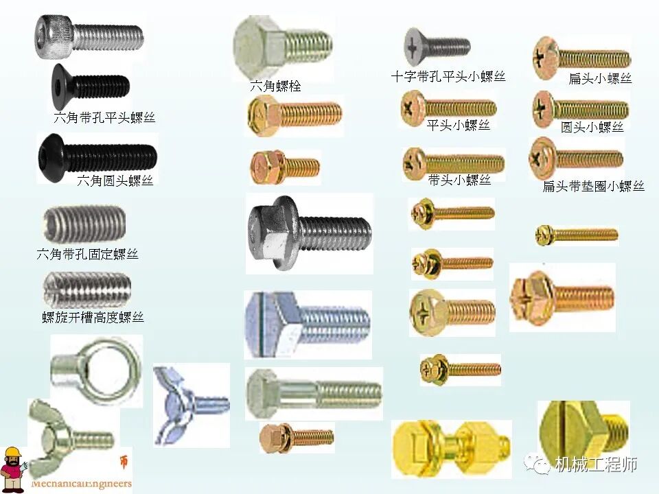

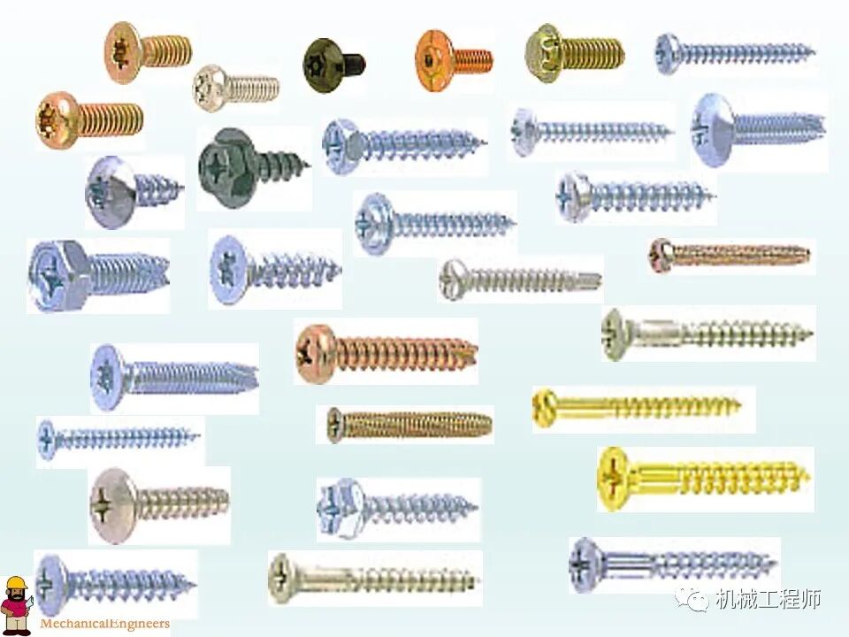

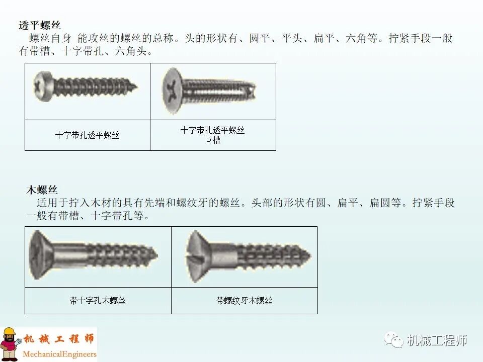

一、螺钉种类
(a)按材料:碳钢螺丝,不锈钢螺丝,铜螺丝;
(b)按螺纹:机牙螺丝,自攻螺丝;
(c)按螺丝嘴:带切削头螺丝,不带切削头螺丝;
(d)按螺丝头:扁头,圆头,平头,扁圆头,皇冠头;
二、螺钉规格
(a)公称螺纹外径:常用规格有1;1.2;1.6;2;2.5;3;3.5;4;4.5;5等;
(b)牙距:相邻两螺纹间的间隔值;
(c)公称长度:常用公称长度有4,5,6,8,10,12,14,16,20等;

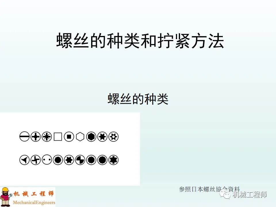

(d)头部槽形:一字,十字,十字米槽,梅花槽,内六角;
(e)头部外形:平头,半沉头,圆头,圆扁头,内六角;
(f)材质:碳钢,不锈钢,合金钢,青铜等;
(g)表面处理:镀锌,镀镍,发黑,加硬,氧化等;

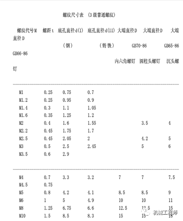

常用螺钉主要参数如下表:

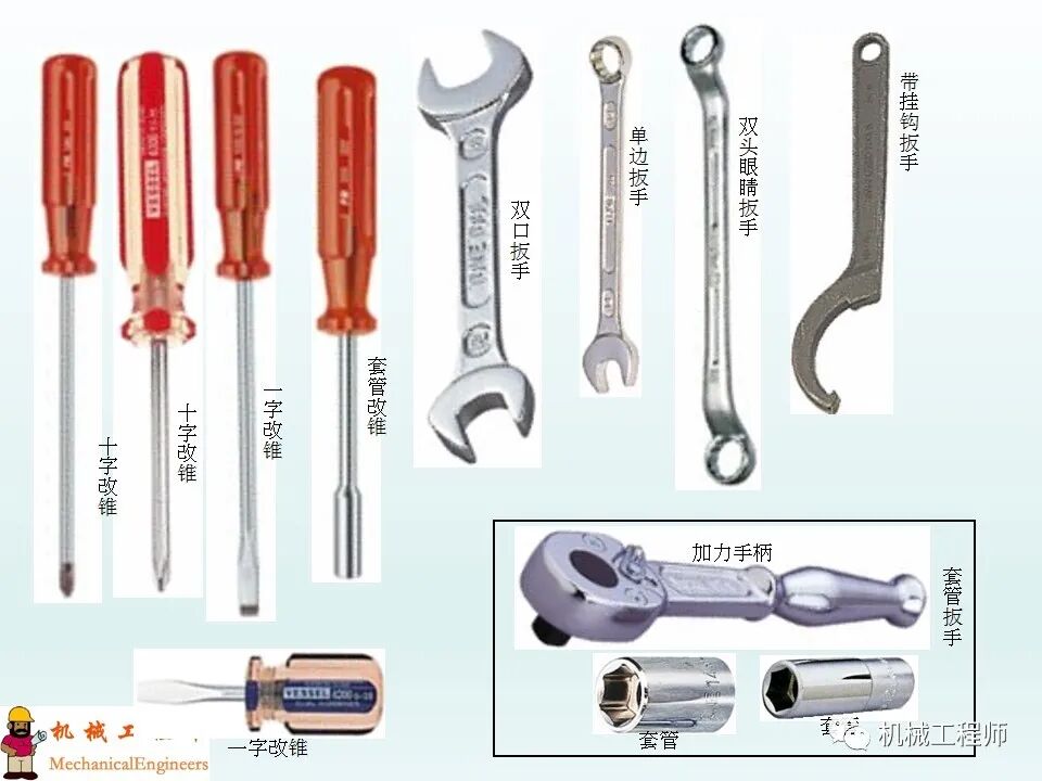

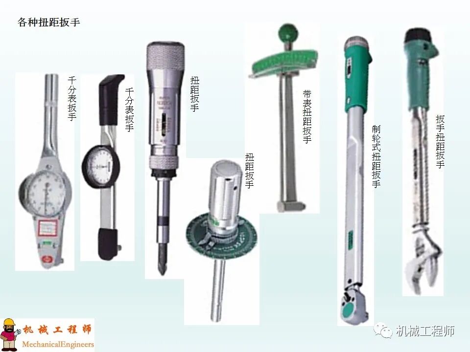

三、螺钉选择
(a)根据工件材质:不锈钢,铜件等金属件一般采用机牙螺纹螺丝。机牙螺丝经过多次裝拆,內牙仍可保持。大部分膠件,如ABS,PC,PP,BMC, 电木等一般都采用自攻螺丝。自攻螺丝相对扭力较小, 不宜多次裝拆, 容易引起滑牙。部分金属如鋁,既可采用机械螺丝也可采用自攻螺丝。
(b)根据产品大小:一般小型产品可以选用M1.0~M2.0,中大型可以产品选用M2.0~M6。
(c)根据产品外观及加工需求选择螺丝头型及头部槽形。

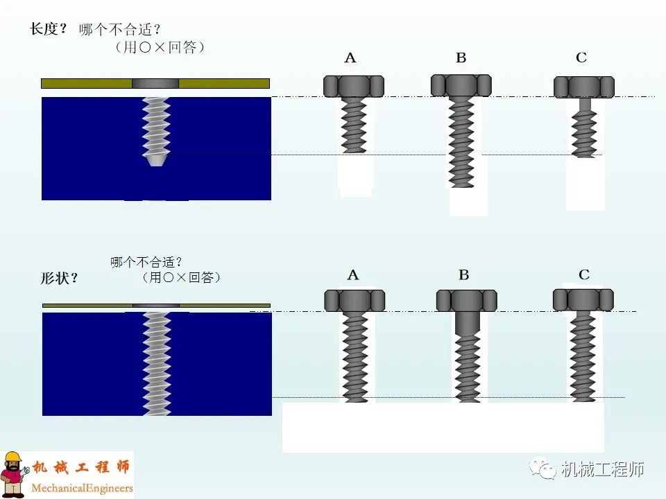

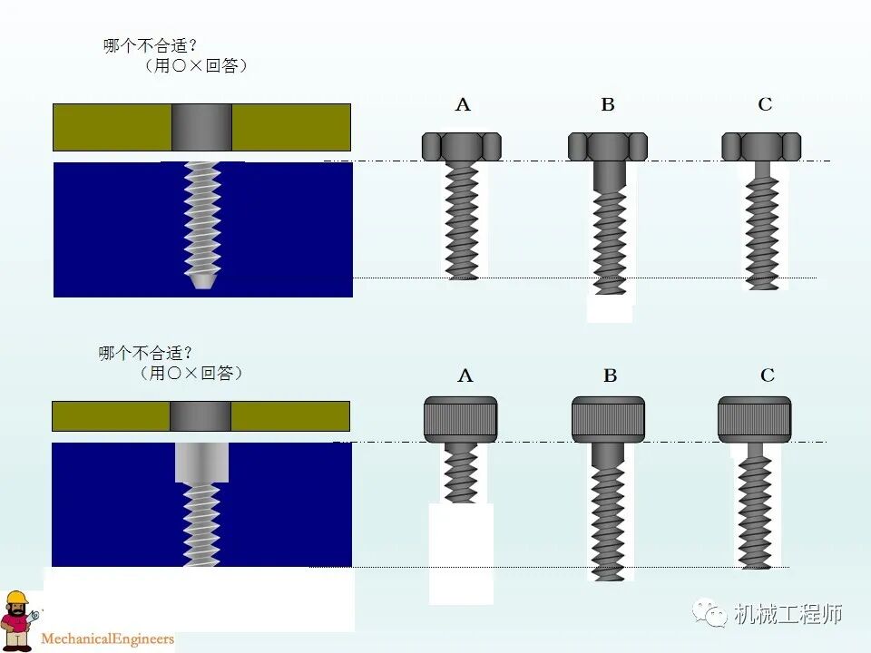

(e)螺钉长度选择:根据工件产品结构外形选择合适的长度,保证有效锁入长度有8~10圈螺纹,最少不应少于5圈。
根据我司目前现有产品,后续螺钉选用可参考以下:
外壳特性 螺钉型号
1.材质 金属 机牙平头十字不锈钢螺钉
塑胶 盘头十字自攻螺钉
2.外形 长(a)*宽(b) 0<a<80,0<b<50; M1.2~M2.0(目前我司用M1.6)
80<a<200,50<b<150; M2.0~M3
a>200,b>150; >M2.5
上下壳合起来总体高度高(h) h<7mm 可选螺钉长度4,5,6mm(保证有效锁入长度8~10圈)
7<h<10mm 可选螺钉长度6,8mm(保证有效锁入长度8~10圈)
h>10mm 可选螺钉长度8,10mm(保证有效锁入长度8~10圈)
