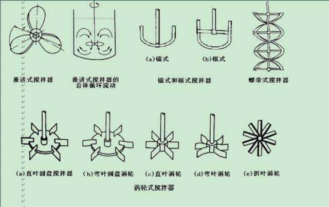

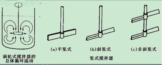

搅拌器形式和搅拌速度的考察
      在实验室中由于物料体积较小,搅拌效率好,传热、传质的问题表现不明显,但是在中试放大时,由于搅拌效率的影响,传热,传质的问题就突出地暴露出来。因此,中试放大时必须根据物料性质和反应特点注意研究搅拌器的型式,考察搅拌速度对反应规律的影响,特别是在固-液非均相反应时,要选择合乎反应要求的搅拌器型式和适宜的搅拌速度。
搅拌器
     按反应的均相、非均相等反应物料的性质和反应特点及小试工艺考察中对反应液混合要求的认知,初步选择搅拌的类型和转速,并通过中试考察搅拌对反应影响的规律确定搅拌的类型及转速(推进式、涡轮式、桨式、锚式、框式、螺式)

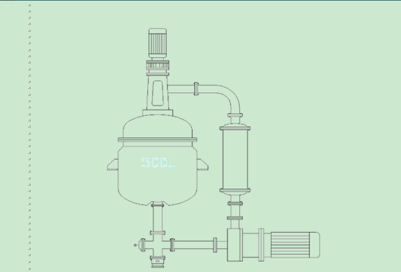

制冷要求
     对热敏反应或对升温、降温时间要求苛刻的反应按中试实际情况,如反应釜釜体传热面积不能满足工艺要求时,则需用反应釜内置排管或蛇管或外接冷却设备的方式来调整传热面,使其尽可能满足相关工艺的要求。
带外循环冷却装置的反应釜

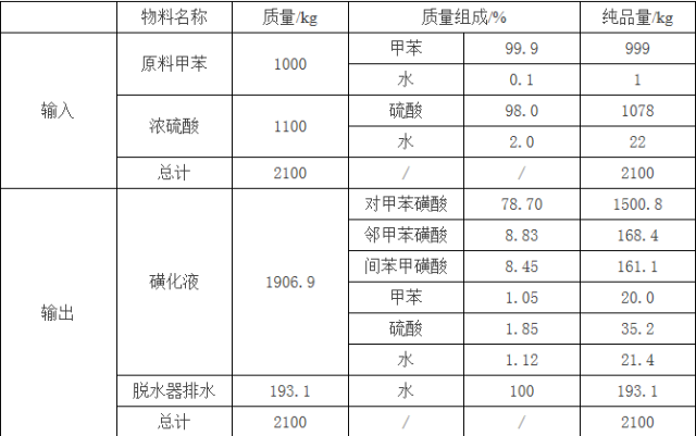

进行物理衡算
     当各步反应条件和操作方法确定后,就应该就收率,副产物、三废等方面进行物料衡算。对3~5批稳定性试验的数据,每批按每个单元反应或每个设备体系进行物料衡算,对物料衡算中出现的不平衡去向作出合理的说明反应产品和其他产物的重量总和等于反应前各个物料投量量的总和是物料衡算必须达到的精确程度。以便为解决薄弱环节。挖潜节能,提高效率,回收副产物并综合利用以及防治三废提供数据。对无分析方法的化学成分要进行分析方法的研究。物料衡算结果的正确与否将直接关系到整个工艺设计的可靠程度。
甲苯磺化过程的物料平衡表
【收藏】小试工艺的中试放大的图4

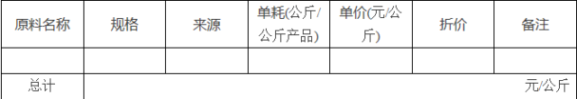

物料衡算:原材料消耗定额-产品的原料单耗及成本
      对各步中间体/产品进行技术经济指标的计算和分析,按每步反应的收率及物料衡算表计算出每步反应的原材料消耗定额 产品的原材料消耗定额(公斤/公斤)(理论量公斤/公斤)。按原材料消耗定额对中间体/产品工艺水平的高低、耗材的合理性及存在问题进行评估。
每公斤产品的原料单耗及成本核算

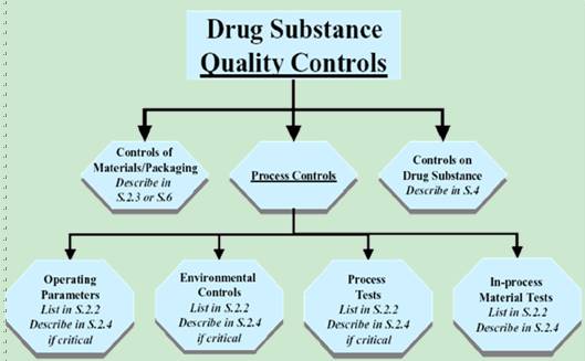

质量可控性的回顾
对中试在各个阶段出现的中间体/产品的有关物质、含量、晶型、溶残等质量波动的情况进行分析和总结,列出每个单元反应或单元操作中影响质量状况的关键工艺参数。
设定各单元反应/单元操作的质量控制点,并按中试的实际情况调整中间体/产品的质量控制方法/质量标准(草案)。
