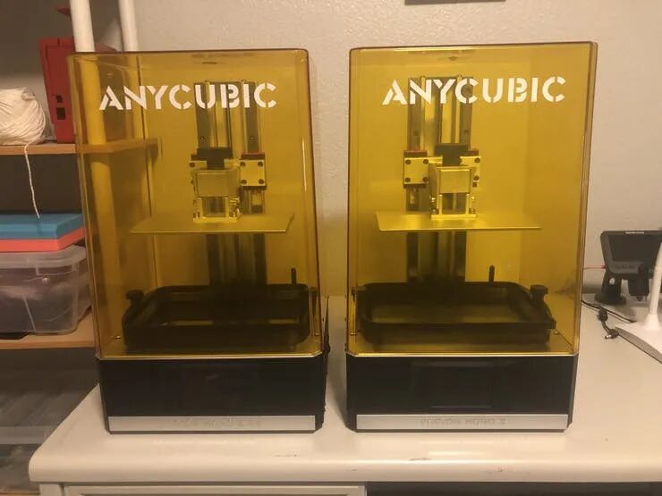

Photon Mono X 6K & Photon Mono X
Photon Mono X 6K VS Photon Mono X

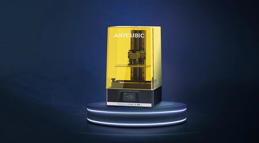

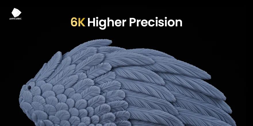

顾名思义,Photon Mono X 6K具有分辨率为6K(5760*3600)的黑白LCD屏,这使得其XY轴分辨率为34μm。相比之下,Photon Mono X的4K(3840*2400)黑白屏的XY轴分辨率则为50μm。Photon Mono X 6K的每个像素都缩小了32%,因此能够展现更精密的细节。
外媒评测 | Photon Mono X 6K VS 4K有什么区别?的图6

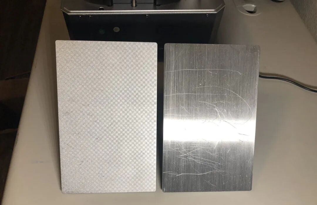

另外,Photon Mono X 6K的打印面积比Photon Mono X更大一些,这意味着你将会获得更大体积的模型。除此之外,二者在外观、重量以及触摸屏界面都相似,但在打印平台上却有所区别。Photon Mono X采用的是拉丝工艺的铝制平台,而Photon Mono X 6K则采用了全新的激光雕刻平台,它具有纹理化的棋盘图案,可显著提升附着力。
外媒评测 | Photon Mono X 6K VS 4K有什么区别?的图7
Photon Mono X 6K的打印平台具有很强的抓力,这将令你所打印的模型表面产生微妙的棋盘图案。但如果你像通常建议的那样,把模型抬升于支撑上,那就没有什么影响了,因为这种图案只会在模型的底阀上显示出来。

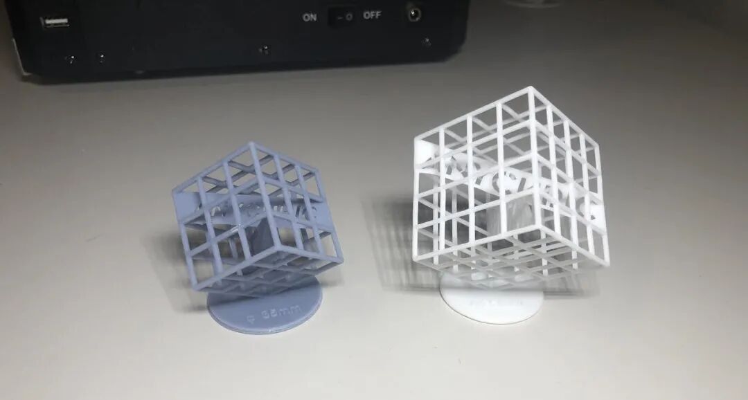

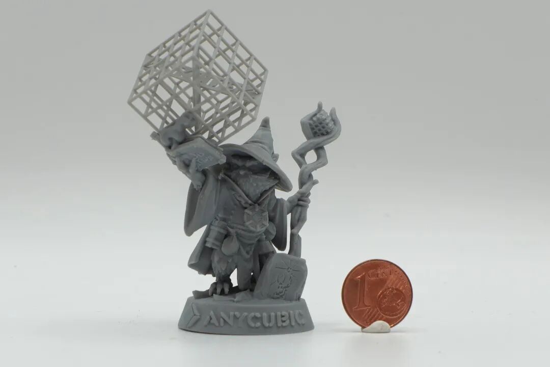

为了探究Photon Mono X 6K与Photon Mono X在“实战”上的区别,Hackster.io首先打印了产品所提供的测试模型。Photon Mono X 6K与Photon Mono X所附带的测试模型相同,但比例有所缩小,两种机型所打印出来的模型质量看起来都很棒。

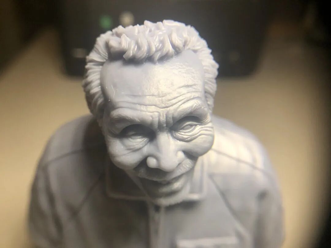

接着,Hackster.io决定尝试使用Photon Mono X 6K打印更大体型的模型,这种模型可以测试出打印机的打印面积极限及还原度。在这项测试中,Hackster.io创建了一个自定义为25μm的切片设置文件,打印了《鱿鱼游戏》中的老头吴一男模型。
外媒评测 | Photon Mono X 6K VS 4K有什么区别?的图9
Photon Mono X 6K打印的模型

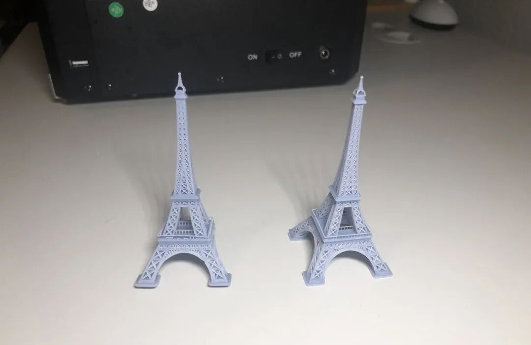

正如所见,这次的打印结果是惊人的。模型脸上的每一条皱纹都清晰可见,你甚至可以看见他衬衫上的纹理,这很完美。而在最后的测试中,Hackster.io以相同的尺寸和默认设置打印了一对埃菲尔铁塔。在设置时,他们将模型的比例缩小至75%,这样的尺寸可以精细的呈现塔内的桁架部分。
外媒评测 | Photon Mono X 6K VS 4K有什么区别?的图10
Photon Mono X & Photon Mono X 6K
将打印完的模型并排来看,可以清晰地发现Photon Mono X 6K高分辨率所带来的好处。塔顶处非常小的桁架在Photon Mono X的打印件上有点模糊不清,但Photon Mono X 6K的打印件却清晰明了;栏杆处只有头发丝粗细的支撑物和塔顶端等细节处理在Photon Mono X 6K的打印件上也有明显的提升。
