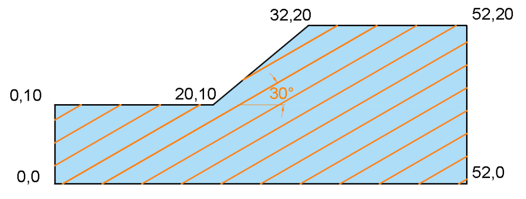

一个简单的Ubiquitous节理岩体边坡如下图所示。

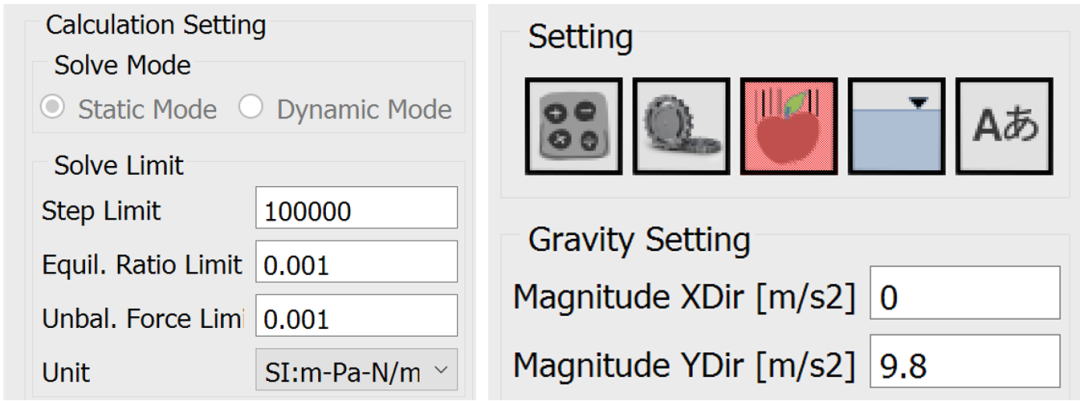

(1) 项目设置
在项目设置中,主要设置合适的单位和重力加速度。

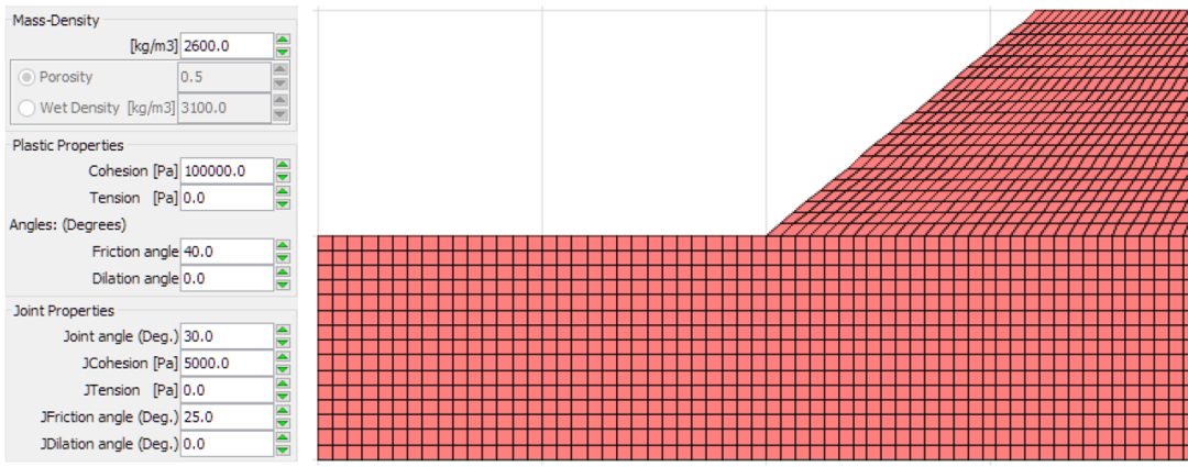

(2) 网格划分
边坡的几何形状可以在ADONIS内直接输入坐标,选择6节点的三角形单元,最大边长取0.75。

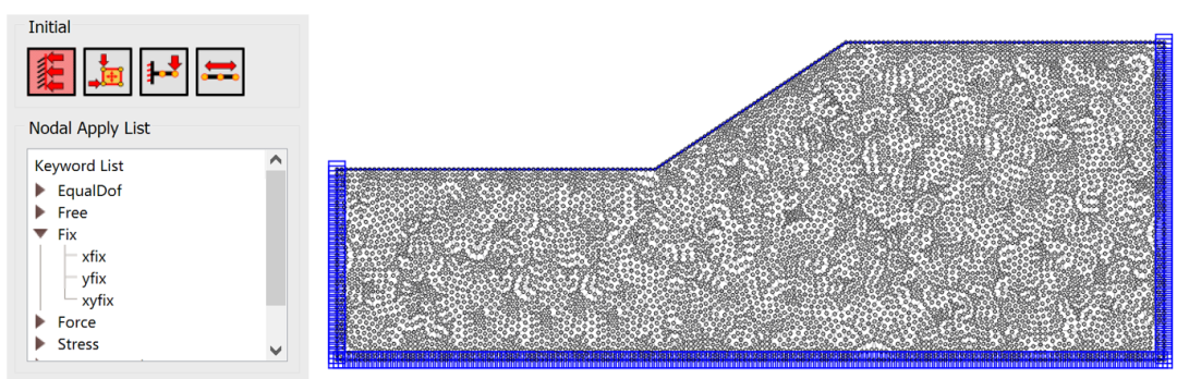

(3) 边界条件
边界使用xyfix命令固定三边,边坡面不能固定。Ubiquitous节理岩体模拟(Ubiquitous Joint Rock Mass Modelling)的图3

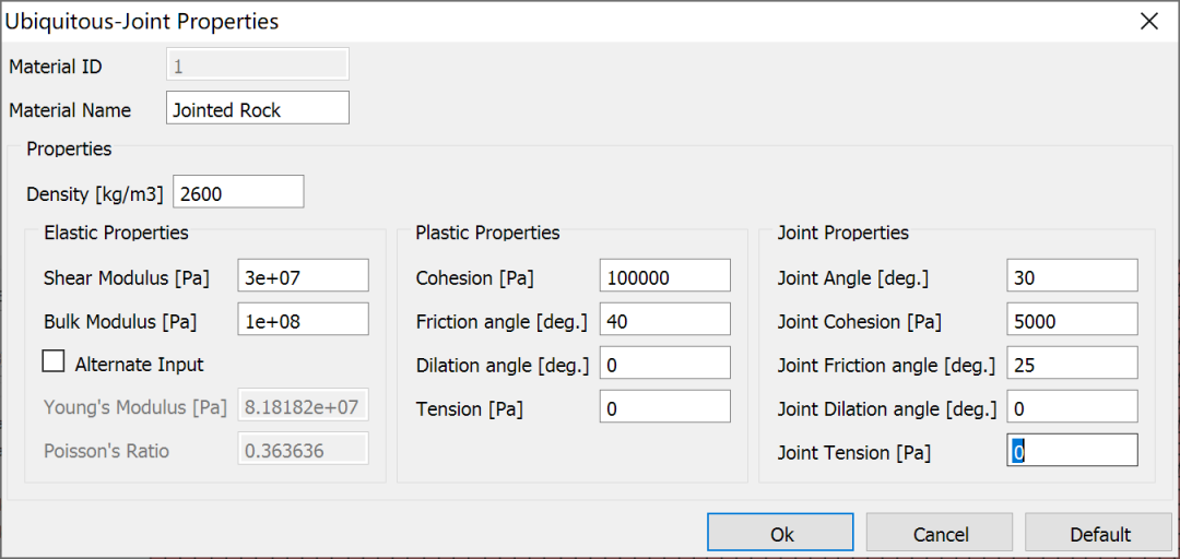

(4) 材料性质
输入如下的材料参数。
Ubiquitous节理岩体模拟(Ubiquitous Joint Rock Mass Modelling)的图4

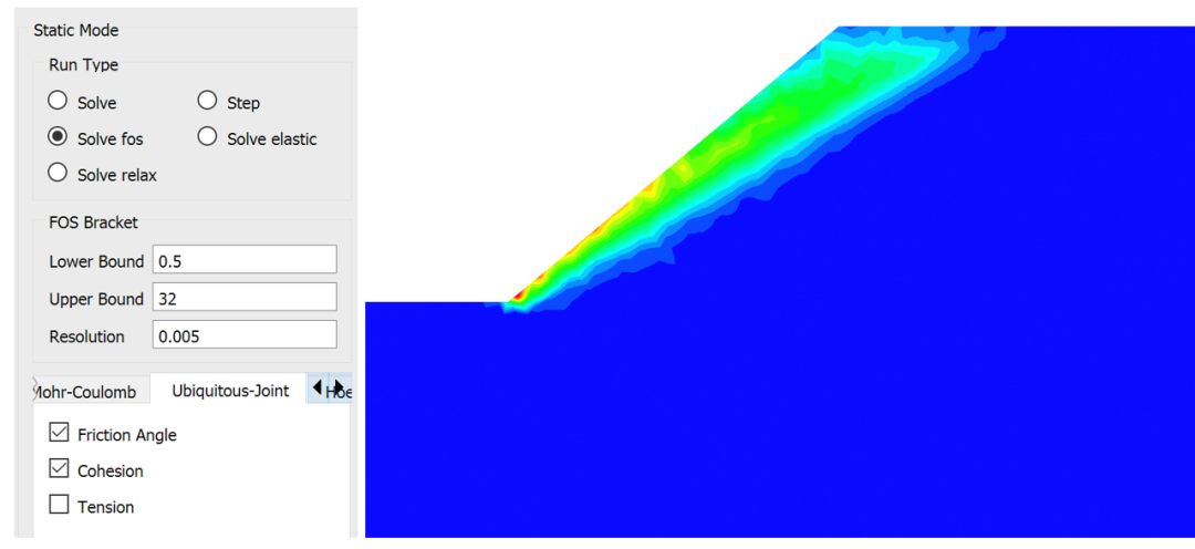

(5) 计算结果
计算的安全系数FOS=1.217, 使用相同的参数,FLAC/Slope计算的安全系数FOS=1.24。下图所示的最大剪应变等值线。
Ubiquitous节理岩体模拟(Ubiquitous Joint Rock Mass Modelling)的图5

3 FLAC模拟
FLAC/Slope不需要输入材料的体积模量和剪切模量。默认值分别为100MPa和30MPa
Ubiquitous节理岩体模拟(Ubiquitous Joint Rock Mass Modelling)的图6
Ubiquitous节理岩体模拟(Ubiquitous Joint Rock Mass Modelling)的图7
