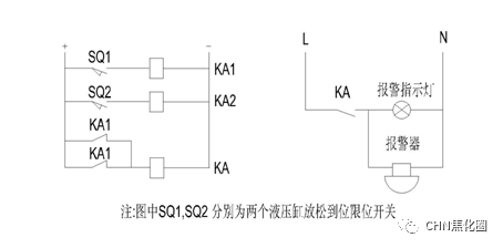

3  电机车与APS装置碰撞的防止措施
在实际生产运行过程中,液压缸有时会自行夹紧,其原因或是因为液压缸泄漏爬行造成,或是因为电气失控造成。此时若电机车司机不能及时发现就会发生电机车和夹持装置碰撞的严重事故。
据了解,某公司的干熄焦系统就曾经发生过以上类似事故。所以,干熄焦系统可以设计安装防碰撞警告灯,其工作原理是这样的:在PLC系统中编制程序,也可以用继电器,取出液压缸不在放松位的信号,通过继电器的辅助点来控制安装在电机车轨道旁的红色警告灯。实现的功能是:只要有一个液压缸不在原位(放松位),警告灯就亮,这样电机车司机就能提前发现并及时停车,避免了电机车与APS装置的碰撞事故。
安全||超级实用:干熄焦故障及处理汇总的图2
图5-10 干熄焦APS防撞警告电路图
SQ1、SQ2分别为两个液压缸的放松到位限位开关,其中只要有一个没有放松到位,KA1、KA2就会有一个不吸合,其相应的常闭触点使KA得电吸合,报警指示灯和报警器就会发光和发声,提醒电机车司机注意。
    以上方案是应用于没有牵引装置的干熄焦系统,所以电路比较简单,其它有牵引装置的还应该把牵引大钩的落下信号增加进去参与控制

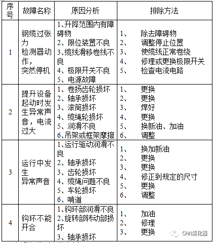

二、提升机常见故障及排除方法
安全||超级实用:干熄焦故障及处理汇总的图3
提升机典型事故案例
案例1:提升机横移联轴器的事故
事故现象:
干熄焦红焦罐在横移时,走行电机不动作,检查发现横移走行电机护罩内连轴器螺丝断,更换完螺丝,恢复生产,期间用应急电机装焦。
事故原因:
事故发生的直接原因是:横移走行电机护罩内联轴器螺丝断。
事故发生的根本原因是:点检不到位。因之前一个月对横移联轴器加油时将连接螺栓紧固并增加了备帽,因此对联轴器很放心,没有及时拆下护罩检查螺栓情况,导致事故的发生。同时联轴器护罩为封闭式,也增加了点检的难度。
整改措施:
1、改进联轴器护罩结构,以利于日常的点检和维护;
2、对联轴器定期进行检查维护,及时发现并消除隐患,防止类似事故的发生。

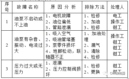

三、装入装置常见故障及排除方法
安全||超级实用:干熄焦故障及处理汇总的图4

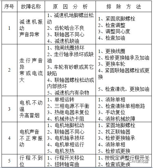

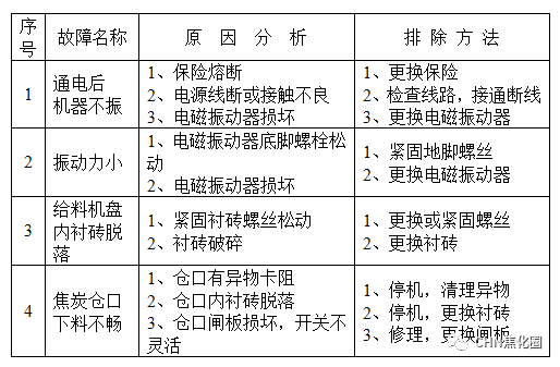

四、振动给料器常见故障及排除方法
安全||超级实用:干熄焦故障及处理汇总的图5

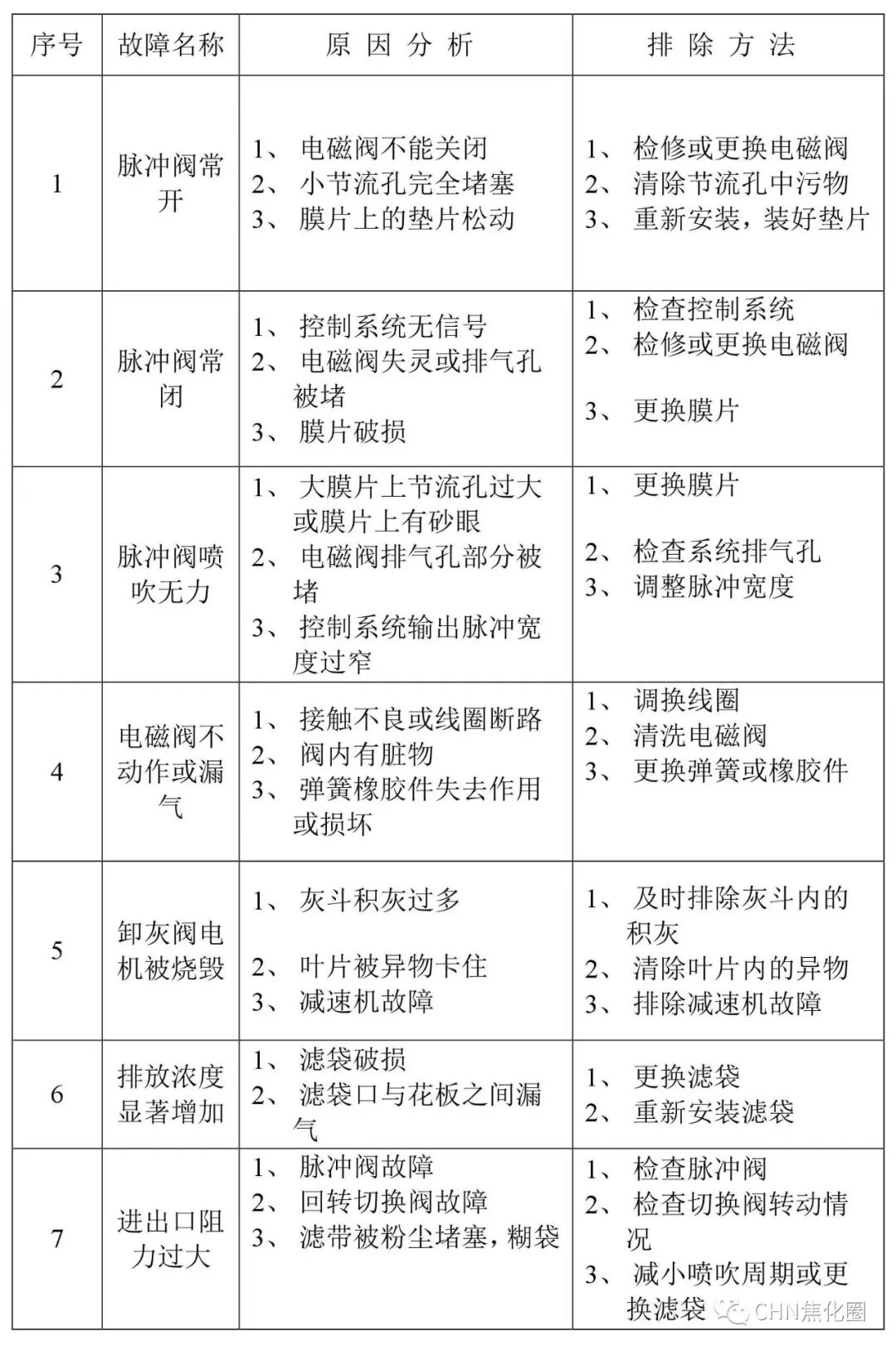

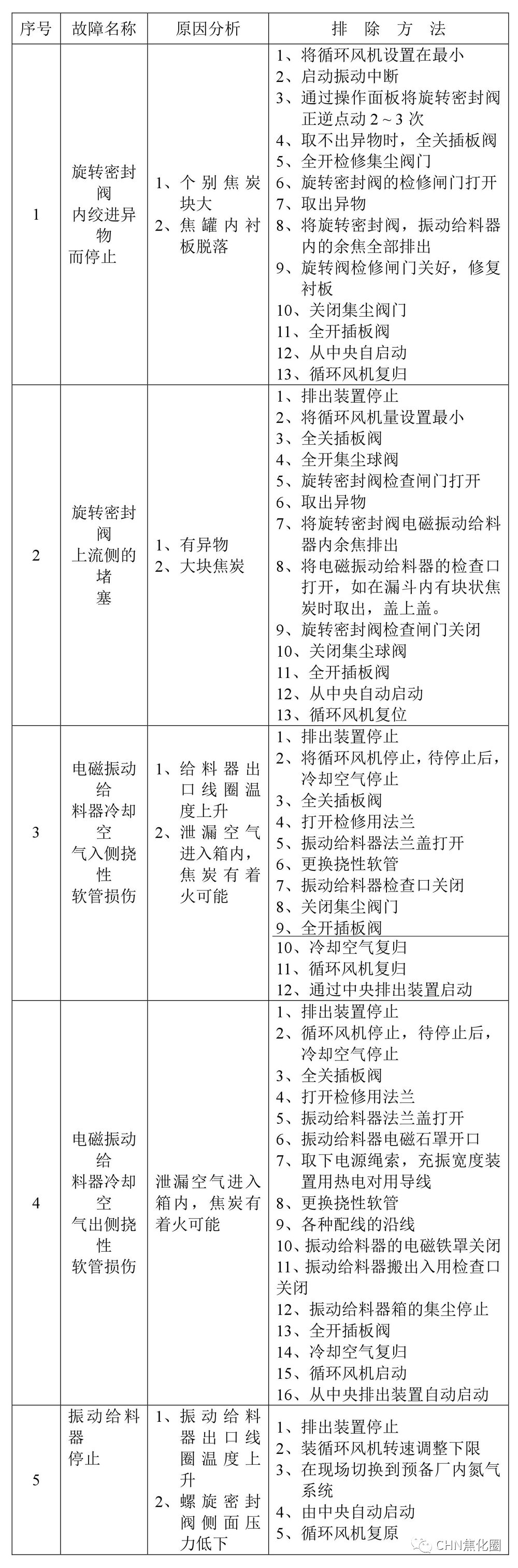

五、旋转密封阀运行中常出现故障及排除方法
安全||超级实用:干熄焦故障及处理汇总的图6

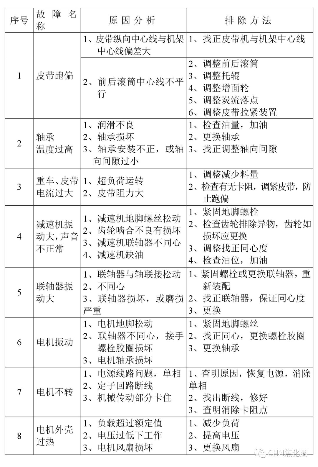

六皮带机运行中常出现故障及排除方法
安全||超级实用:干熄焦故障及处理汇总的图7

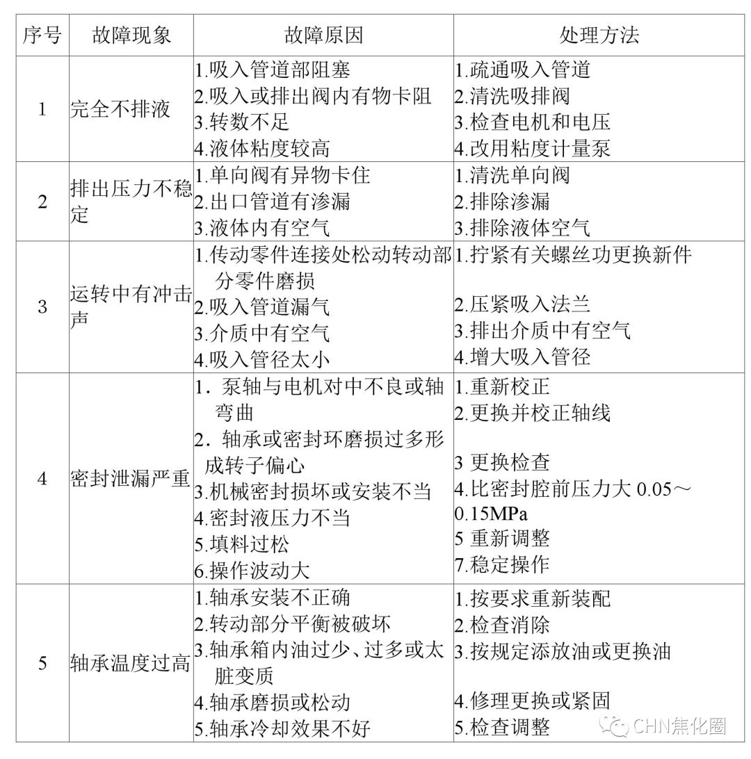

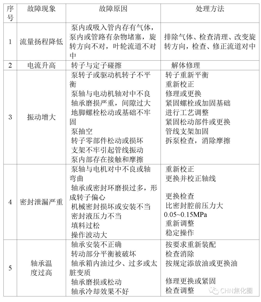

八、给水泵常见故障及排除方法
安全||超级实用:干熄焦故障及处理汇总的图9

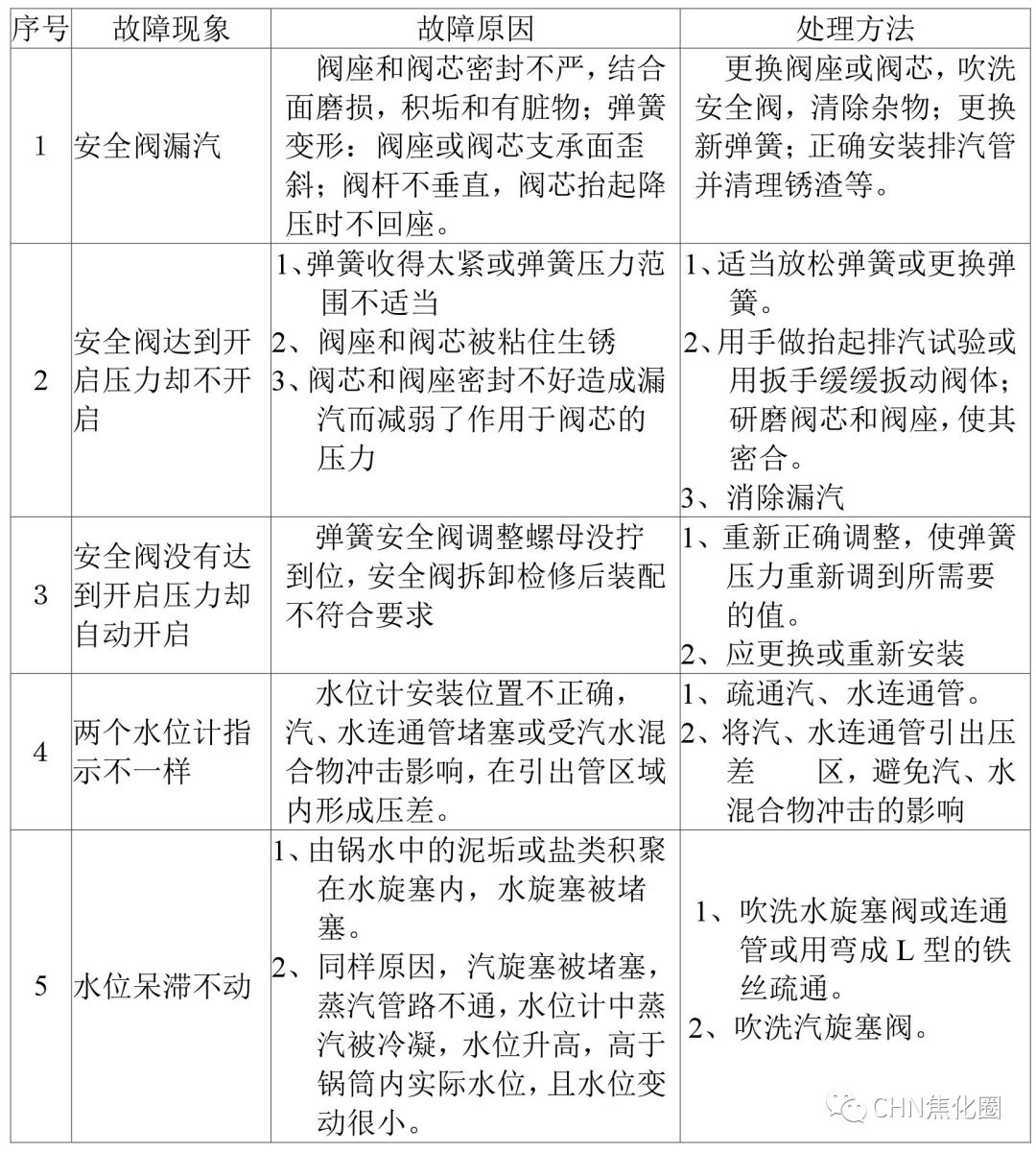

十、余热锅炉运行中常见故障及排除方法
安全||超级实用:干熄焦故障及处理汇总的图11

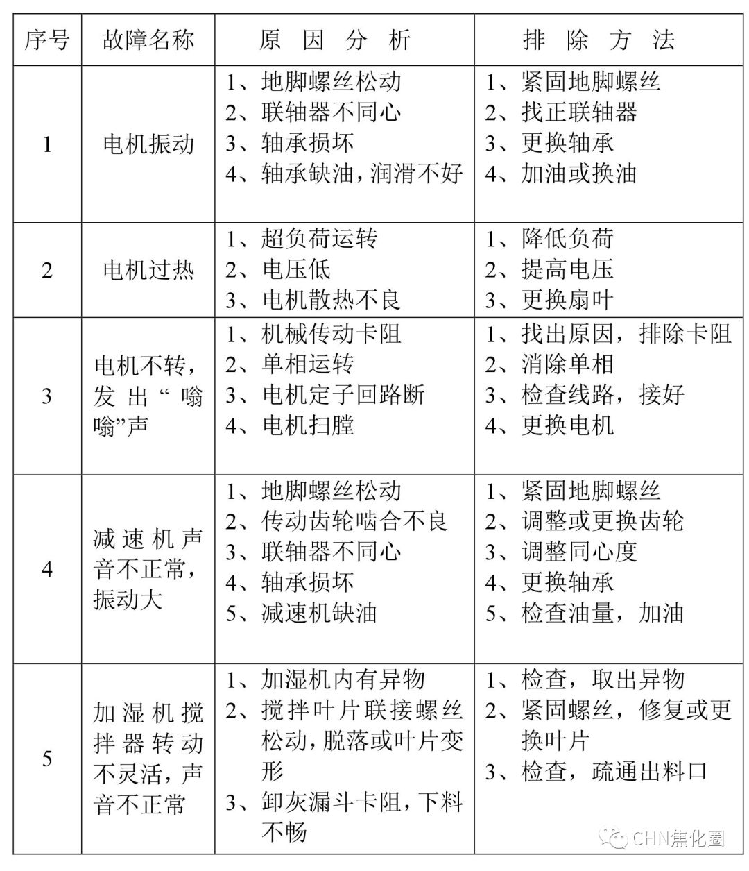

十一、加湿机常见故障及排除方法
安全||超级实用:干熄焦故障及处理汇总的图12

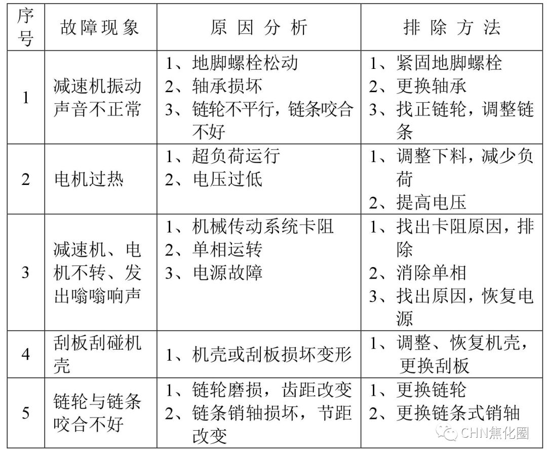

十二、刮板机常见故障及排除方法
安全||超级实用:干熄焦故障及处理汇总的图13

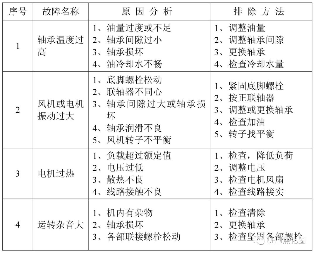

十三、除尘器常见故障及排除方法
安全||超级实用:干熄焦故障及处理汇总的图14

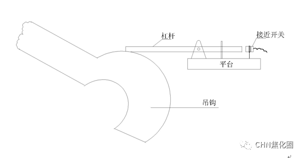

4.9.1钩开位的双重检测
由于钩开位检测的是吊钩吊具的下限位置,而不是吊钩的打开位置。在实际运行中,往往会由于吊钩机构润滑不良或犯卡等原因使吊钩打开迟缓,造成吊具已到位但吊钩打开不到位的现象。而向电机车发出的可以走行的信号就是吊具到位(钩开位限位开关动作)后PLC发出的。
为此,可以在提升井下方安装了吊钩打开确认检测开关,结构原理图如图5-23。
安全||超级实用:干熄焦故障及处理汇总的图15
图5-23  吊钩打开确认检测开关图
图中接近开关与钩开位限位开关串联使用,由于钩开位信号是闭合有效,所以,这两个开关必须同时闭合才能发出焦罐下降停车和电机车可走行信号,这样就保证了吊钩打开到位,避免焦罐和吊钩的碰撞事故。

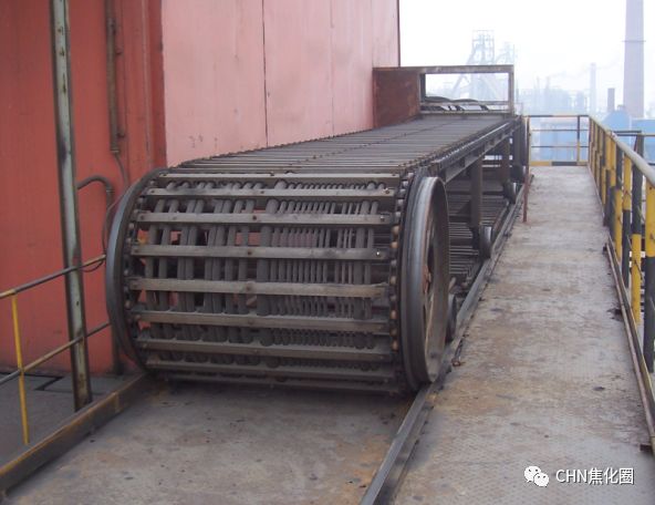

由于提升机在装焦时有横移走行环节,所以提升机的动力和控制电缆必须经过一个特殊装置从地面敷设到车上。有的干熄焦系统使用履带式移动电缆小车,而有的则采用电缆拖链。电缆移动小车如图5-24所示。
安全||超级实用:干熄焦故障及处理汇总的图16
图5-24  履带式移动电缆小车
在使用过程中,工程塑料制成的电缆拖链由于耐磨性能差、强度也不够高,而干熄焦现场环境多尘,又是露天工作,所以电缆拖链的故障率比较高,据了解,某焦化厂的一套干熄焦装置在投产运行初期发生过多次电缆拖链断裂事故,给生产造成很大被动。
电缆移动小车结构上比电缆拖链牢固,运行比较稳定,但根据其结构和运行工况分析,移动小车也是个容易发生故障的设备,比如:两者都曾多次发生轴承抱死车轮不转的故障。假若发生断裂等故障将会造成严重后果。
为了及时发现拖链和电缆小车的故障,除了加强日常点检之外,还可以采取技术措施对其进行在线监测,以便于在发生断裂故障时能够及时发现,并停止走行动作,以避免拉断电缆,造成更大的事故。
对拖链可以采用监视线的方法对其进行断裂检测,就是用一根柔软且容易拉断的细导线贯穿在整个拖链的全长,这根导线依次固定在电缆拖链的每一节链节上,这样当电缆拖链在运行过程中断裂或脱节时,这根导线就会立即被拉断。因此,只要检测出导线的断裂(断路)就可断定电缆拖链发生了断裂或脱节故障。当然,可以把导线和一个继电器串联起来接上电源,导线正常时继电器吸合,导线断路时继电器释放,因此会很容易地发出告警和停机指令。该方法也同样可以应用到移动电缆小车上。

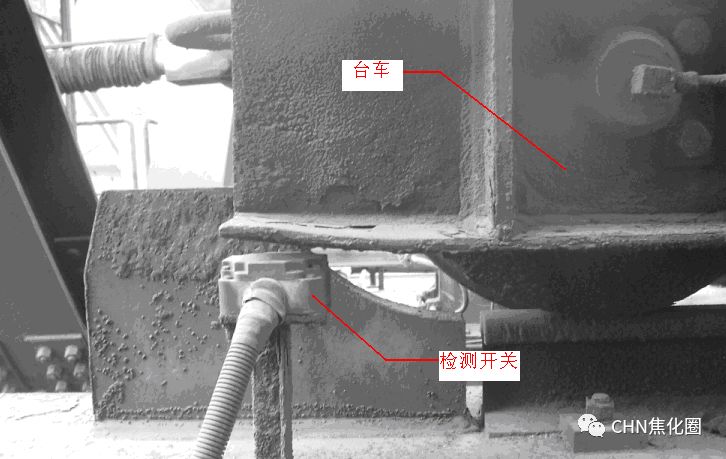

日常点检中对电机及抱闸应定期检测对地绝缘,并做好记录,掌握劣化趋势,防止在线烧毁。某焦化厂的干熄焦装焦装置就曾发生过炉盖电机抱闸线圈烧毁的故障,造成炉盖打开迟缓、声音异常,最终更换了整套电动推动器。

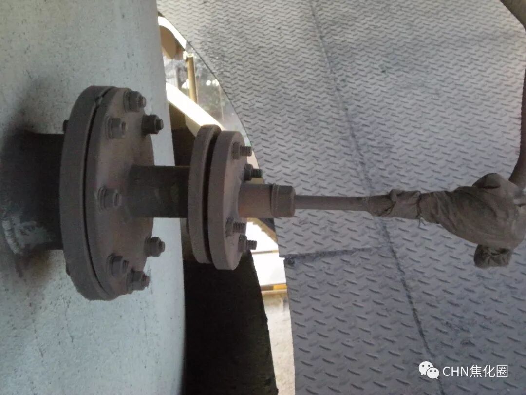

在装入装置中,故障率比较高的部分主要是电动推动器上的两个到位检测限位开关,由于它们是机械限位,容易磨损,开关又是露天安装,开关磨损后容易从转轴处或引线口处进水,引起误动作,或者使提升机误认为炉盖已打开而下降将红焦装在炉外。
因此,应对以上所述开关加强点检,同时可采取一些技术措施进行改进,这些措施包括:
1)增设防雨棚,防止开关淋雨;
2)对开关引线口进行密封,防止进水;
3)改机械限位开关为接近开关;
4)在移动轨道处安装双重检测接近开关,对炉盖打开到位状态进行双重检测,保证检测可靠,防止误发信号。
据了解,某公司焦化厂的干熄焦曾经发生过一次将红焦装在炉外的事故,其原因就是炉盖打开到位检测开关有问题,在炉盖没有打开的情况下发出了“炉盖打开到位”信号,所以,提升机将红焦罐运送到干熄炉上方后就下降了,不可避免地将十几吨红焦撒落在炉外,造成很大损失。
鉴于此,干熄焦的装焦装置应该设置炉盖打开到位的双重确认开关,也就是在炉盖和装焦漏斗的移动小车轨道旁边,安装一个接近开关,该开关在炉盖打开到位后被小车触发动作,开关与原有的电动推动器上的开到位开关触点串联(或者单独接到PLC输入模块,在PLC程序上将两者串联)。这样,只有两个开关同时动作,才能发出炉盖开到位信号,消除了单用一个开关易误发信号的问题。如图5-29所示。

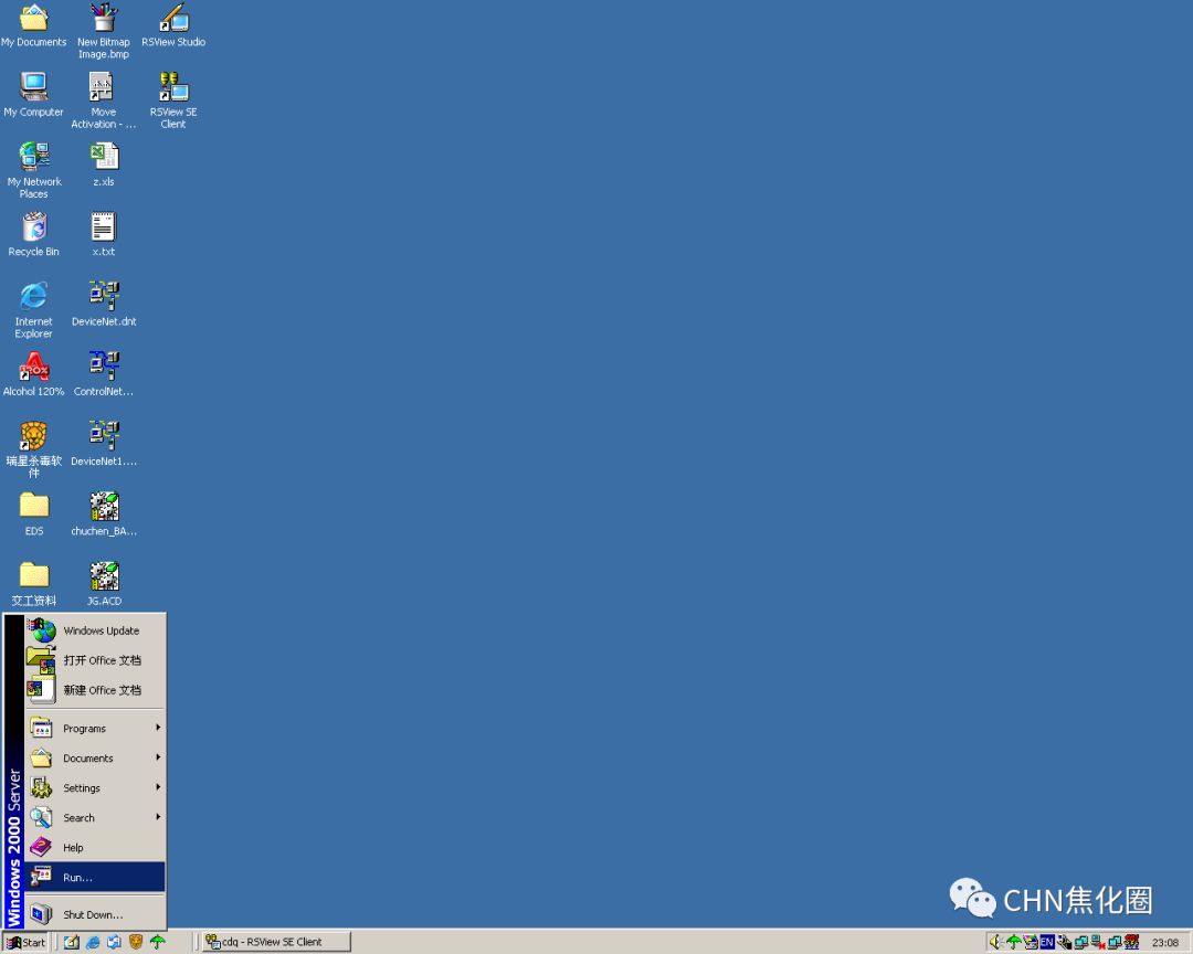

在整个控制系统中,上位监控系统通过网络与下位的控制系统进行数据的交换,操作人员通过监控画面的监控操作实现远程的生产控制,现场的检测数据连续在上位监控计算机显示。在生产运行过程中,有可能出现网络的中断,导致上位监控计算机无法正常显示控制,容易引起生产事故。下面介绍实际的判断与处理方法。

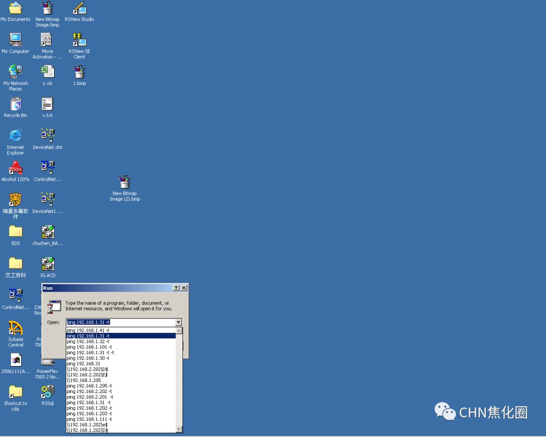

2.1  鼠标单击“start(开始)”,出现下图对话框;
安全||超级实用:干熄焦故障及处理汇总的图18

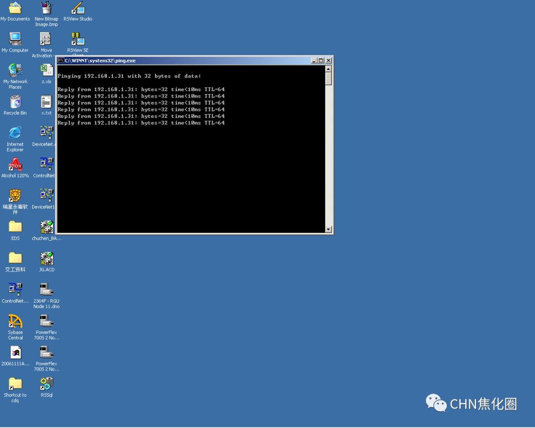

2.2  单击“run(运行)”,并输入“ping ***. ***.***.*** –t”,回车,如下图;
安全||超级实用:干熄焦故障及处理汇总的图19
2.3  若出现下图所示,则说明网络及控制系统运行正常。在种情况下,计算机监控画面还无法正常显示现场数据,则是该计算机更新速度较慢,可以稍等或结束无关的任务,重新启动计算机。

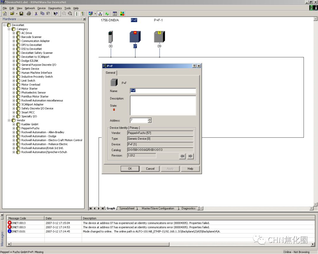

4 干熄焦DeviceNet网络故障
4.1故障现象

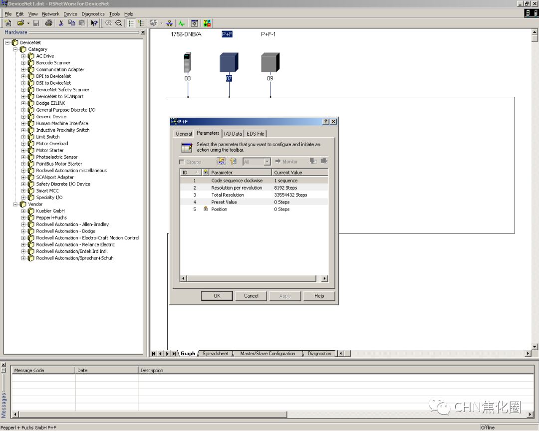

整个控制系统停电恢复后,提升高度为负值,无法正常提升。现场排查后确认编码器正常,通过软件查询检测到如下故障,设备网络(DeviceNet)在线后,无法显示、修改编码器的属性,如下图
安全||超级实用:干熄焦故障及处理汇总的图21
而正常情况下打开可以看到如下图内容,通过修改属性内容可以改变程序计算方式。
安全||超级实用:干熄焦故障及处理汇总的图22
4.2  故障分析与处理
初步分析为编码器故障,而更换编码器后故障仍然存在。重新对DeviceNet网络进行配置、下载后,故障消失。

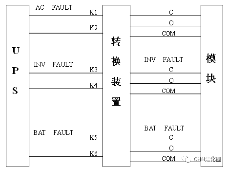

7.150t/h干熄焦UPS状态在线监测改造
7.1  现状
干熄焦系统采用了三电一体化控制,控制系统的电源由一台UPS供电。一旦UPS出现故障,将造成整个控制系统停电,现场所有设备停电,生产瘫痪。
7.2  改进措施
在UPS内部增加一转换板,将旁路、电池故障等信号转换引出,接到控制系统的数字量模块,同时在程序内部修改增加报警显示。原理如图
安全||超级实用:干熄焦故障及处理汇总的图23
原理图
10.热电阻、热电偶安装改造
在温度点的设计安装中,采用了法兰安装的方式,但备品备件一般无法兰盘,这样在热电阻、热电偶故障时,更换较为不方便,为了方便维护,对温度测点安装方式进行了改进,将丝座焊接到法兰盘上,如图所示,减少了维护量。
