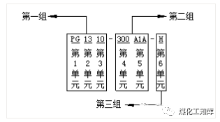

工艺管道用管道组合号标注,管道组合号由四部分组成,即管道号(或管段号,由三个单元组成)、管径、管道等级和隔热或隔声。共分为三组,用一短横线将组与组之间隔开,隔开两组间留适当的空隙,组合号一般标注在管道的上方,如图所示:
工艺流程示意图.的图2
第一组有三个单元,分别为物料代号、主项编号及管道顺序号。其中第1单元为物料代号,由1~3位英文字母表示,各种物料代号见下表,表中未规定的物料代号的由专业技术人员按英文字母选取。

2单元为主项编号,按工程规定的主项编号填写,采用两位数字,从0102开始至99为止;第3单元为管道顺序号,相同类别的物料在同一主项内以流向先后为序,顺序编号。采用两位数字,从0102开始,至99为止。第一组的三个单元组成管道号(管段号)
第二组由第4、第5两个单元组成,其中第4单元为管道尺寸,一般标注公称直径。以mm为单位,但只注数字,不注单位;第5单元为管道等级由三个部分组成,见下图所示:
工艺流程示意图.的图3
