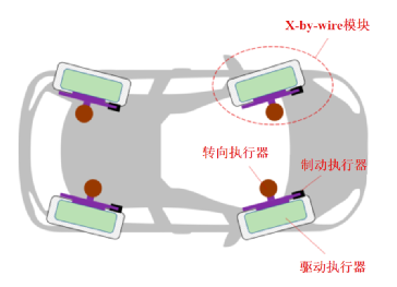

面向自动驾驶:四轮独立驱动/转向电动汽车配置与控制综述与展望的图1
图1 4WID-4WIS EV的底盘配置
如图1所示,4WID-4WIS EV由四个集成了转向、驱动、制动和悬架系统的X-by-wire(线控)模块组成。线控模块中包括三种执行器:线控转向执行器、线控驱动执行器和线控制动执行器。线控转向执行器通常与转向主销集成在一起,该主销可以是虚拟主销亦可是悬架系统的一个部件。与轮辋集成的轮辋电机通常作为线控驱动执行器,与传统的集中式驱动系统相比,取消了减速器、差速器和半轴。电动液力制动系统(EHB)和电动机械制动系统(EMB)通常作为线控制动执行器[19-21]
由于采用X-by-wire模块,转向角和驱动/制动力矩可以被独立控制,因此4WID-4WIS EV相比于传统车辆有更多的自由度(DOF),这使其有更多的转向和运动模式。

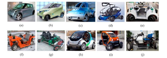

2.2 4WID-4WIS EV样机
近年来,许多公司企业和大学正在着力研究4WID-4WIS EV,图2中展示了一些4WID-4WIS EV样机。作为一款外观前卫的车辆,丰田的Fine-T配备了4WID-4WIS技术,可以实现原地转向,有利于在狭窄区域内停车[22]。此外,日产还设计了三代4WID-4WIS EV的概念车,即PIVO1,PIVO2和PIVO3[23]。ROboMObil是一款4WID-4WIS自动驾驶的电动汽车。随着4WID-4WIS技术应用,它不仅展现了在低速情况下强大的机动性,如停车,还展现了高速情况下的操纵稳定性[24, 25]。DFKI EO Smart 2是一款专门为巨型城市设计的高度灵活的微型概念汽车。此外,4WID-4WIS可以改变汽车高度和长度以进一步提高机动性能。除单车自动驾驶外,EO Smart 2还可实现编队自动驾驶[26]。通过智能转角模块,舍弗勒的Mover可以作为在城市空间中自动和可持续移动的解决方案[27]。通过底盘配置重构,舍弗勒的Mover可以应用在不同类型的车辆上。除了汽车公司,一些大学也开发了一些4WID-4WIS EV样机,包括吉林大学[28, 29]、香港中文大学(CUHK)[30-32]、麻省理工学院(MIT)[33]、马来西亚理工大学(UTM)[34]、同济大学[35-37]、釜山国立大学[38]和爱荷华州立大学[39]
面向自动驾驶:四轮独立驱动/转向电动汽车配置与控制综述与展望的图2
图2  4WID-4WIS EV样机 (a) 丰田Fine-T;(b)日产PIVO3; (c)ROboMObil;(d) DFKIEO Smart 2; (e) 舍弗勒Mover;(f) 吉林大学;(g)CUHK OK-1;(h) MIT Hiriko; (i)UTM;(j) 同济大学

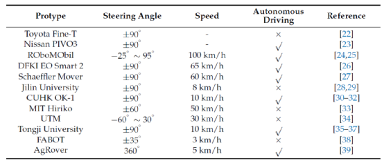

表1显示了几种4WID-4WIS EV样机的性能分析。大多数样机的转向角范围可达180°,有利于提高车辆的机动性。与高校设计的原型车相比,汽车公司开发的原型车具有更高的车速,更接近乘用车的性能要求。一些4WID-4WIS EV样机可以实现简单的自动驾驶功能,例如自动泊车。ROboMObil和DFKI EO Smart 2可以实现高级自主驾驶。
表1 4WID-4WIS EV样机性能分析
面向自动驾驶:四轮独立驱动/转向电动汽车配置与控制综述与展望的图3

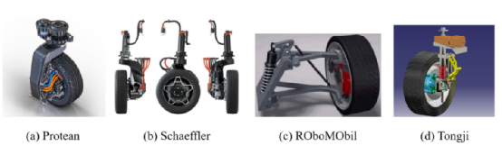

2.3 4WID-4WIS EV的集成线控模块
4WID-4WIS EV的关键部件是集成了转向、驱动、制动和悬架系统的集成线控模块。四个线控模块构成了4WID-4WIS EV的底盘。图3展示了四种典型的线控模块,其中前三个是成熟的产品样机,(b)和(c)已应用于Schaeffler Mover和ROboMObi。图(d)是由作者自行开发的。
面向自动驾驶:四轮独立驱动/转向电动汽车配置与控制综述与展望的图4
图3 4WID-4WIS EV的集成线控模块
表2展示了四种集成线控模块的结构分析情况。四个线控模块的转向执行器具有类似的结构,即伺服电机和减速器。但是,四个转向执行器的布置位置不同,即位于车轮上方(图3a和b)、车轮内部(图3c)和车轮旁边(图3d)。由于转向执行器的布局位置不同,因此会产生不同的转向范围和控制问题。如果将转向执行器位于车轮上方,则可以实现零主销偏移从而降低转向阻力。但是会增加线控模块垂直方向上的尺寸。如果将转向执行器位于轮车旁,则线控模块垂直方向上的尺寸可以减小,但会带来较大的转向主销偏移量,对转向电机性能要求较高。如果转向执行器布置在车轮内,则可以减小线控模块垂直方向上的尺寸和转向主销偏移量,但会增大轮内空间布局的难度。
表2 4WID-4WIS EV的集成线控模块结构分析
面向自动驾驶:四轮独立驱动/转向电动汽车配置与控制综述与展望的图5
种线控模块的执行器均采用轮毂电机。Protean 线控模块采用PD18轮毂电机,输出的功率和转矩是四种线控模块中最高的。制动执行器均采用液力制动和电机再生制动的混合制动系统。所采用的悬架系统可以分为烛式、纵臂式和双叉臂式三种。相比于烛式悬架和纵臂式悬架,双叉臂悬架有更好的横向刚度和侧倾刚度,有利于提升车辆在侧向加速度较大的情况下的安全性。从表1可以看出,ROboMObil的设计速度100 km/h是所有原型车中是最大的。

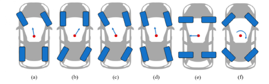

面向自动驾驶:四轮独立驱动/转向电动汽车配置与控制综述与展望的图6
图4 4WID-4WIS EV的转向模式
(a)前轮转向(b)后轮转向(c)四轮转向(d)斜向移动(e)横向移动(f)原地转向
如上所述,由于采用了线控模块,每个车轮的转向角都可以独立控制。因此,4WID-4WIS EV比传统车辆具有更多的转向模式。如图4所示,包括前轮转向(FWS)、后轮转向(RWS)、四轮转向(4WS)、斜向移动、横向移动和在狭小空间内原地转向[40]。主动四轮转向除了可以提高汽车低速条件下的机动性,还可以改善高速时的操纵稳定性[41,42]
为了应对不同工况,高效的转向模式切换是十分必要的。同济大学的陈辛波等基于转向中心连续原理提出了一种转向模式的切换逻辑,该方案可实现低速行驶时不停车的平稳切换[43]。通过实车测试[44],研究了FWS和RWS、RWS和4WS的切换逻辑。为了使模式切换过程中车辆动力学参数的突变和能量消耗达到最低,研究者们提出了B样条曲线来设计切换轨迹,并用多目标遗传算法对其进行优化[45]。陈辛波等基于4WID-4WIS EV的运动学和动力学模型,设计并验证了转向模式切换策略[46]。为了在高速条件下实现FWS和4WS之间的切换控制,设计了鲁棒控制器[47],旨在实现侧偏角和横摆角速度的平滑过渡。

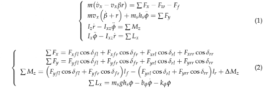

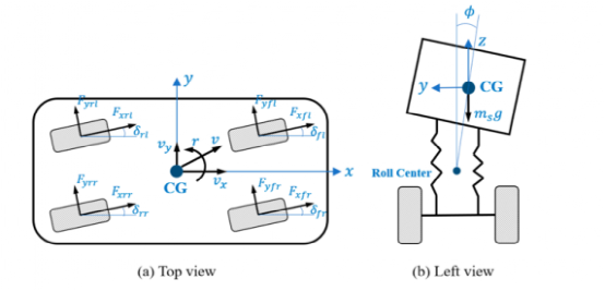

在车辆动力学控制方面,研究人员通常考虑纵向运动、横向运动、横摆运动和侧倾运动。图5显示了4WID-4WIS EV的动力学模型。根据图5,四自由度车辆动力学模型可以用以下表示[51,52]:
面向自动驾驶:四轮独立驱动/转向电动汽车配置与控制综述与展望的图7
其中,vx是纵向速度,β是侧偏角,r是重心的横摆角速度,ϕ是侧偏角。另外∑Fx是轮胎的总纵向力,∑Fy是轮胎侧总侧向力,∑Mz是横摆力矩,∑Lx是侧倾力矩。Fw是空气阻力,Ff是滚动阻力。m是汽车的质量,ms是汽车的簧上质量。Iz是横摆惯性矩,Ixz是惯性积,Ix是侧倾惯性矩。δi (i=fl,fr,rl,rr)是每个车轮的转角(fl是左前轮,fr是右前轮,rl是左后轮,rr是右后轮)。Fxi和Fyi是每个轮胎的纵向力和侧向力。kϕ是悬架的侧倾刚度,bϕ是悬架的阻尼。∆Mz是因左右车轮受力不同而产生的外部横摆力矩。
其中,面向自动驾驶:四轮独立驱动/转向电动汽车配置与控制综述与展望的图8是左右轮胎中心距。根据不同的控制目标,上述的4自由度车辆模型可以被简化成一个3自由度车辆模型或者2自由度车辆模型。
面向自动驾驶:四轮独立驱动/转向电动汽车配置与控制综述与展望的图9
图5 4WID-4WIS EV的动力学模型

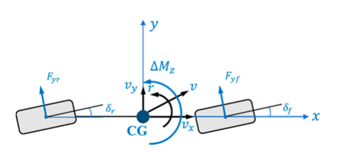

为了降低控制器设计的复杂性,四轮车辆轮胎模型通常被简化为一个单轨模型,如图6所示。事实上,四个转向控制变量减少到两个。两种模型的转向角转换关系均遵循阿克曼转向几何学[64]
面向自动驾驶:四轮独立驱动/转向电动汽车配置与控制综述与展望的图12
式中面向自动驾驶:四轮独立驱动/转向电动汽车配置与控制综述与展望的图13面向自动驾驶:四轮独立驱动/转向电动汽车配置与控制综述与展望的图14分别表示前轮和后轮的转角,面向自动驾驶:四轮独立驱动/转向电动汽车配置与控制综述与展望的图15是轴距。
面向自动驾驶:四轮独立驱动/转向电动汽车配置与控制综述与展望的图16
图6 4WID-4WIS EV的单轨模

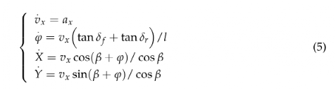

3.2 车辆运动学模型
车辆运动学模型通常用于解决车辆在低速条件下的运动规划与控制问题,如自动泊车控制[65]。对于高速条件下车辆的运动控制,车辆的动力学模型更加适用[66]
4WID-4WIS EV的单轨运动学模型如下[67]
面向自动驾驶:四轮独立驱动/转向电动汽车配置与控制综述与展望的图17
其中面向自动驾驶:四轮独立驱动/转向电动汽车配置与控制综述与展望的图18是车辆的纵向加速度,(X,Y)是车辆的位置坐标。

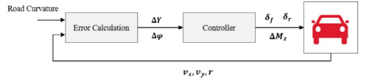

3.3 路径跟踪模型
根据目标路径的信息差异,即目标位置的坐标或者目标路径的曲率,路径跟踪模型可以分为两种类型:一种是基于给定的面向自动驾驶:四轮独立驱动/转向电动汽车配置与控制综述与展望的图19,X和Y,其目标是使以下误差最小化[68]。
面向自动驾驶:四轮独立驱动/转向电动汽车配置与控制综述与展望的图20
其中面向自动驾驶:四轮独立驱动/转向电动汽车配置与控制综述与展望的图21面向自动驾驶:四轮独立驱动/转向电动汽车配置与控制综述与展望的图22面向自动驾驶:四轮独立驱动/转向电动汽车配置与控制综述与展望的图23是目标路径的期望值。
第二种路径跟踪模型是根据目标路径的曲率信息推导出来的,如图7所示。为了使车辆精确地跟踪目标路径,路径跟踪问题等价于使横摆角误差面向自动驾驶:四轮独立驱动/转向电动汽车配置与控制综述与展望的图24和侧向偏移面向自动驾驶:四轮独立驱动/转向电动汽车配置与控制综述与展望的图25最小化,如下所示[69]
面向自动驾驶:四轮独立驱动/转向电动汽车配置与控制综述与展望的图26
其中面向自动驾驶:四轮独立驱动/转向电动汽车配置与控制综述与展望的图27是目标路径的曲率。
面向自动驾驶:四轮独立驱动/转向电动汽车配置与控制综述与展望的图28
图7 4WID-4WIS EV的路径跟踪模型

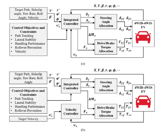

4WID-4WIS EV的控制框架分为两个类型,即耦合控制框架[70]和解耦控制框架[71],如图8所示。在耦合控制框架中,纵向运动控制和横向运动控制耦合,这就产生了多目标控制,给控制算法的设计带来了挑战。在解耦控制框架中,纵向运动控制与侧向运动控制解耦,这减小了控制器设计的复杂性。
面向自动驾驶:四轮独立驱动/转向电动汽车配置与控制综述与展望的图29
图8 4WID-4WIS EV的控制框架
(a)耦合控制框架 (b)解耦控制框架
从图8中我们发现耦合控制框架和解耦控制框架都由两个级别组成。高级是控制器设计。根据路径跟踪、侧向稳定性、操纵性能、防侧翻和速度跟踪的控制目标,来跟踪各种参考目标,如:目标路径、侧偏角、横摆角速度、侧倾角和速度。在路径跟踪控制过程中,必须考虑各种控制约束。所有的控制算法都采用集成控制器设计,然后集成控制器将控制信号输出到低级的控制系统,即分配层。

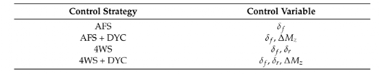

分配层次包括转向角分配和扭矩分配。转向角分配基于等式(4)。扭矩分配算法用于调整总纵向力 Fx 和外部横摆力矩 DMz,即直接横摆力矩控制 (DYC)。已经研究了各种扭矩分配算法,包括直接分配方法[72]、仿射控制分配[73]、序列最小二乘法[74]、加权最小二乘法[75]、动态分配[76]、模型预测控制 (MPC)[77]等。扭矩分配后,将计算出四个车轮的目标驱动/制动扭矩。
最后,分配级别将四个车轮的目标转向角和扭矩输出到 4WID-4WIS EV控制系统。对于闭环控制,车辆的运动状态和位置信息将反馈给集成控制器和速度控制器。由于4WID-4WIS技术的应用,4WID-4WIS EV动态控制有四种控制策略,即主动前转向(AFS)、AFS+DYC、4WS和4WS+ DYC,如表3所示。基于这些控制策略,4WID-4WIS 电动汽车在路径跟踪、操纵稳定性和侧翻预防方面与传统车辆相比有着卓越的驾驶性能。
表3 4WID-4WIS EV的控制策略
面向自动驾驶:四轮独立驱动/转向电动汽车配置与控制综述与展望的图30

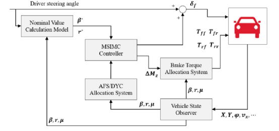

车辆的操纵稳定性控制被定义为跟踪所需的侧滑角和偏航率[78]。对于传统的 FWS 车辆,只能控制前轮转向角。在高速条件下进行转向操纵时,前轮胎横向力可能进入饱和区,无法提供足够的力来保证车辆的横向稳定性[79]。对于4WID-4WIS EV控制系统,由于可以独立控制每个车轮的制动和驱动扭矩,因此可以轻松实现DYC。因此,外部横摆力矩可以弥补轮胎侧向力的不足,增加操纵稳定性。在[80]中,提出了一种基于 BP-PID 控制器的多模型控制系统,用于通过 DYC 提高横向稳定性。在 [81] 中,设计了一种基于校正 LQR 的新型 DYC 控制算法来实现车辆动态稳定性控制。基于滑动模型控制(SMC),提出了一种基于DYC 的分层控制策略,以提高行驶极限时的横向稳定性[82]。通过相平面法计算稳定性边界,设计了一种新的可扩展协调控制器来提高行驶稳定性和操纵性能,可以在AFS和DYC之间找到最佳平衡点[83]。为了增强横向稳定性,将一种结构改进的鲁棒内模控制方法应用于AFS+DYC的集成控制器设计[84]。控制图如图 9 所示。
面向自动驾驶:四轮独立驱动/转向电动汽车配置与控制综述与展望的图31
图9 AFS+DYC控制系统的控制图
与DYC相比,4WS技术更容易实现零侧滑角。同时,不需要处理外部横摆力矩和总纵向力的分配[85]。在[86]中,线性参数变化(LPV)模型用于简化非线性模型,解耦控制应用于速度跟踪控制和操纵稳定性控制。在[87]中,考虑到速度变化时的运动,LPV 控制器被设计用于 4WS 的操纵稳定性控制。此外,针对 4WS 车辆提出了对角线解耦(ADD)控制的衰减,这在解决不确定性和干扰方面表现出良好的鲁棒性 [88]。在[89]中,提出了一种内部模型控制(IMC)策略来解决稳定性控制系统的非线性问题。此外,采用多输入多输出 (MIMO) IMC 进行车辆稳定性控制[90]。在[91]中,一种操纵修正方法被应用于4WS车辆的操纵稳定性控制。基于SMC,分散控制算法对任意横向扰动具有鲁棒性,并且可以保证车辆收敛到参考横摆率和零侧滑[92]。由于鲁棒控制具有处理参数不确定性、外部扰动和传感器噪声强的优点,许多研究人员对鲁棒控制进行了研究,并将其应用于4WS车辆的操纵稳定性控制当中,包括H2控制、面向自动驾驶:四轮独立驱动/转向电动汽车配置与控制综述与展望的图32控制和面向自动驾驶:四轮独立驱动/转向电动汽车配置与控制综述与展望的图33综合控制 [93-96]。在[97]中,H2/面向自动驾驶:四轮独立驱动/转向电动汽车配置与控制综述与展望的图34混合鲁棒控制器被设计用于稳定性控制。在[98]中,具有面向自动驾驶:四轮独立驱动/转向电动汽车配置与控制综述与展望的图35性能的预补偿解耦控制应用于纵向运动控制和操纵稳定性控制。在[99]中,使用综合鲁棒控制器提高了操纵稳定性和系统鲁棒性。在[100]的车辆模型中考虑了参数的变化,并且面向自动驾驶:四轮独立驱动/转向电动汽车配置与控制综述与展望的图36-综合控制器是为 4WS 设计的。虽然鲁棒控制方法在处理参数扰动方面表现出很强的鲁棒性,但大范围的扰动会应用到高阶控制器,这给硬件带来了大量的计算。我们需要在控制器设计中找到控制性能和计算效率之间的良好平衡。

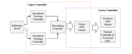

 面向自动驾驶:四轮独立驱动/转向电动汽车配置与控制综述与展望的图39
图10 118文献中的4WS控制系统控制框图
此外,通常将 4WS 和 DYC 结合使用以提高防侧翻性能。使用 4WS 和 DYC 技术,提出了一种带转向的集成动态控制(IDCS)系统,以通过模糊逻辑提高操纵稳定性和侧翻预防性能[119]。在[120]中,设计了一个切换式 MPC 控制器,通过主动转向控制和主动差速制动控制实现侧翻预防。基于SMC方法,提出了一种集成主动转向控制和驱动/制动力分配的分层协调控制算法,可以提高操纵稳定性和防侧翻性能[121]

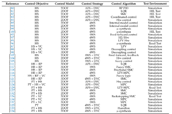

最后,表4总结了4WID-4WIS EV的各种控制实例。可以发现,2自由度单轨模型是对4WID-4WIS EV最常用的控制模型。如果考虑纵向运动控制和防侧翻控制,则需要另一个控制自由度,这就产生了3自由度控制模型。为了提高操纵稳定性,防侧翻性能和路径跟踪性能,不同的控制策略如AFS+DYC,4WS和4WS+DYC等在4WID-4WIS EV的动态控制中广泛应用。而且,LQR、SMC、鲁棒控制和MPC是4WID-4WIS EV最常用的控制算法。LQR只能解决线性系统,SMC和鲁棒控制对于解决系统不确定性和扰动有很好的鲁棒性,但是它们的控制性能非常容易受到模型精度的影响。凭借模型预测和实时优化,MPC可以实现精确控制,但是实时优化会给硬件带来巨大的计算量。仿真、硬件在环(HIL)测试和道路测试是三种算法验证的方法。可以发现,大多数论文都是通过仿真来评价控制算法。只有很少的论文进行了道路试验。一个很重要的原因是4WID-4WIS EV所应用的技术还不够成熟,尤其是X-by-wire技术,其可靠性和安全性不能完全保证。道路测试涉及到一定的安全风险。
表4 不同控制实例的总结
面向自动驾驶:四轮独立驱动/转向电动汽车配置与控制综述与展望的图42
其中HS、PT、RP、VC分别为操作稳定性、轨迹跟踪、防止翻车、速度控制的缩写
