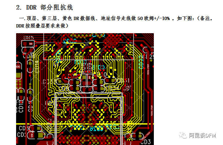

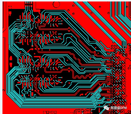

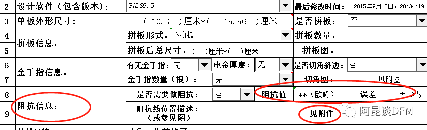

每次工程师们画完PCB后,如果对于有”做阻抗“需求的PCB时,就必需要在工艺要求文件里附上阻抗需求(包括哪些线路、做多大值的阻抗、控制误差在多少等信息)
关于PCB板“阻抗”的小知识和阻抗计算小工具的图1

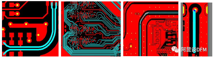

以上是PCB制造的一个工艺要求表,PCB上通常如果有非常多的关键信号要做阻抗,则可以单独附个文档,将要进行阻抗控制的线路显示出来,并说明要做的值和误差,电路板厂就会对这些”重要信号“线进行调整控制。
关于PCB板“阻抗”的小知识和阻抗计算小工具的图2

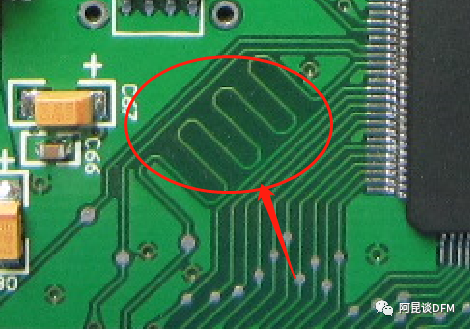

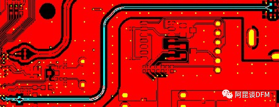

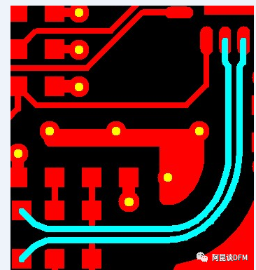

这就和上图的蛇形走线道理一样,对于信号传输不了解的话,就理解不了为什么这条线不直接拉直,两点之间,不是线段最短吗,线路了,损耗也小吗?非也,在电子线路里,特别是高速信号里,讲的是匹配性,信号传输是有时间的,线路越长,时间也会长,时序不一样,就会影响性能问题,当然对于低速,这些都没有影响。

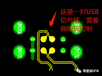

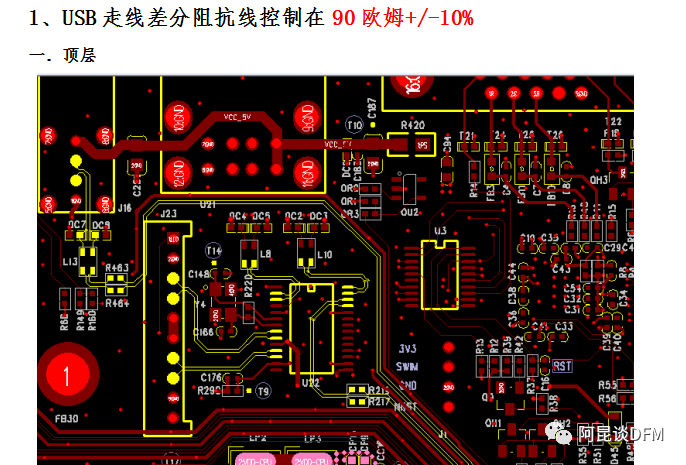

如果阻抗不匹配,那么信号传输过程中会存在非常大的失真、衰减,而最后影响到功能,轻则不稳定或者传输速度下降,重则直接罢工直接功能实现不了。而不同信号的阻抗值不一样,差分线要求阻抗一般在100欧或120欧,比如高速USB、HDMI信号。单端阻抗要求在50欧\75欧等,这些要求就是PCB工程师自己去确定的事,PCB板厂则根据你的要求,结合他们的材料\PCB文件线路设,使用阻抗软件工具进行调整,最后使用设备测试,让它达到要求值。

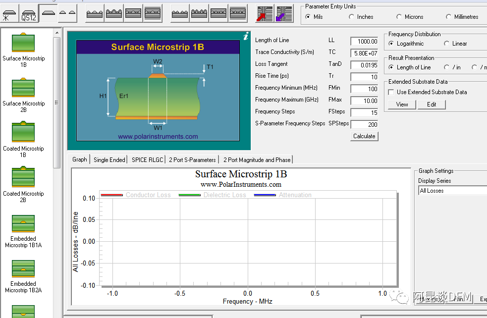

这是板厂使用的阻抗计算的软件。

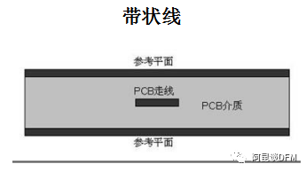

二、阻抗线按传输媒质分为带状线和微带线。
带状线:信号线位于两层接地面(或电源)之间的介质内的导线(在内层,有两个参考平面)根据传输线与两接地平面的距离相同或不同,又分为对称带状线和非对称带状线。
带状线的特性阻抗由导线的厚度、宽度、介电常数,及接地平面的距离有关。带状线两边都有电源或者底层,因此阻抗容易控制,同时屏蔽较好。

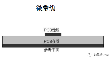

微带线: 用电介质将导线与地(电源)平面隔开的传输线(在PCB表层,仅有一个参考平面)分两种微带线,一种是埋入的(在内层),一种是非埋入的。微带线特性阻抗由导线的厚度、宽度、基材厚度及介电常数决定。主要用于双层和多层板。

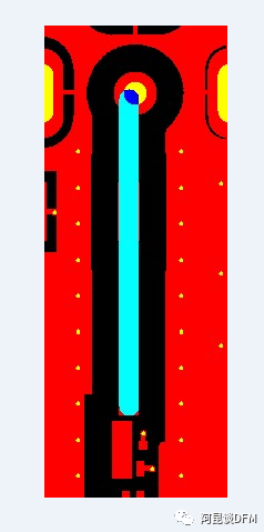

共面差分周围有均匀的铜皮围着,铜皮到阻抗线距离一致,且铜皮上有成排via孔,共面差分阻抗线下面和周边都有地平面。

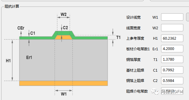

阻抗计算工具介绍

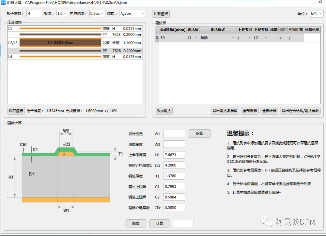

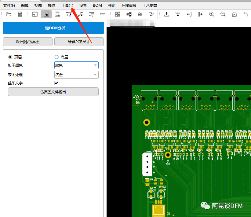

板厂通常用的阻抗计算工具软件是Polar  SI9000,.但这里给大家推荐一款阻抗介绍更方便的集成工具,其实也和Polar  SI9000,但作了汉化,也更好用。这就是PCB的DFM评审工具中自带的功能。
关于PCB板“阻抗”的小知识和阻抗计算小工具的图15
关于PCB板“阻抗”的小知识和阻抗计算小工具的图16
关于PCB板“阻抗”的小知识和阻抗计算小工具的图17
通过在软件里选择合适的阻抗类型及PCB相关参数,就可以计算出阻抗值,简单好用!大家通过如下方式下载使用!
