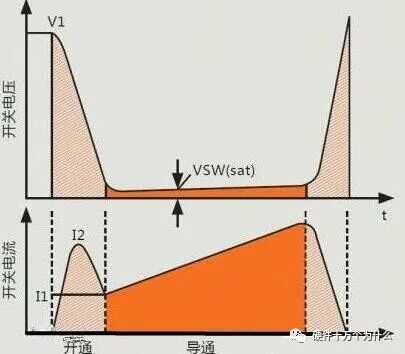

开关损耗包括导通损耗和截止损耗。导通损耗指功率管从截止到导通时,所产生的功率损耗。截止损耗指功率管从导通到截止时,所产生的功率损耗。开关损耗(Switching-Loss)包括开通损耗(Turn-on Loss)和关断损耗(Turn-of Loss),常常在硬开关(Hard-Switching)和软开关(Soft-Switching)中讨论。所谓开通损耗(Turn-on Loss),是指非理想的开关管在开通时,开关管的电压不是立即下降到零,而是有一个下降时间,同时它的电流也不是立即上升到负载电流,也有一个上升时间。在这段时间内,开关管的电流和电压有一个交叠区,会产生损耗,这个损耗即为开通损耗。以此类比,可以得出关断损耗产生的原因,这里不再赘述。开关损耗另一个意思是指在开关电源中,对大的MOS管进行开关操作时,需要对寄生电容充放电,这样也会引起损耗。

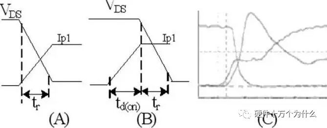

3 开启过程损耗
开启过程损耗,指在 MOSFET 开启过程中逐渐下降的漏源电压 VDS(off_on)(t) 与逐渐上升的负载电流(即漏源电流) IDS(off_on)(t) 交叉重叠部分造成的损耗。
【干货分享】开关电源 MOS管损耗的图10
开启过程损耗计算:
开启过程 VDS(off_on)(t) 与 IDS(off_on)(t) 交叉波形如上图所示。首先须计算或预计得到开启时刻前之 VDS(off_end) 、开启完成后的 IDS(on_beginning) 即图示之 Ip1 ,以及 VDS(off_on)(t) 与 IDS(off_on)(t) 重叠时间 Tx 。然后再通过如下公式计算:
Poff_on= fs ×∫ Tx VDS(off_on)(t) × ID(off_on)(t) × dt
实际计算中主要有两种假设 — 图 (A) 那种假设认为 VDS(off_on)(t) 的开始下降与 ID(off_on)(t) 的逐渐上升同时发生;图 (B) 那种假设认为 VDS(off_on)(t) 的下降是从 ID(off_on)(t) 上升到最大值后才开始。图 (C) 是 FLYBACK 架构路中一 MOSFET 实际测试到的波形,其更接近于 (A) 类假设。针对这两种假设延伸出两种计算公式:
(A) 类假设 Poff_on=1/6 × VDS(off_end) × Ip1 × tr × fs
(B) 类假设 Poff_on=1/2 × VDS(off_end) × Ip1 × (td(on)+tr) × fs
(B) 类假设可作为最恶劣模式的计算值。
说明:
图 (C) 的实际测试到波形可以看到开启完成后的 IDS(on_beginning)>>Ip1 (电源使用中 Ip1 参数往往是激磁电流的 初始值)。叠加的电流波峰确切数值我们难以预计得到,其 跟电路架构和器件参数有关。例如 FLYBACK 中 实际电流应 是 Itotal=Idp1+Ia+Ib (Ia 为次级端整流二极管的反向恢 复电流感应回初极的电流值 -- 即乘以匝比, Ib 为变压器 初级侧绕组层间寄生电容在 MOSFET 开关开通瞬间释放的 电流 ) 。这个难以预计的数值也是造成此部分计算误差的 主要原因之一。

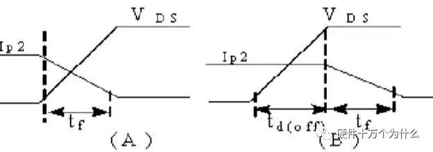

4 关断过程损耗
关断过程损耗。指在 MOSFET 关断过程中 逐渐上升的漏源电压 VDS(on_off) (t) 与逐渐 下降的漏源电流 IDS(on_off)(t) 的交叉重 叠部分造成的损耗。
【干货分享】开关电源 MOS管损耗的图11
【干货分享】开关电源 MOS管损耗的图12
关断过程损耗计算:
如上图所示,此部分损耗计算原理及方法跟 Poff_on 类似。首先须计算或预计得到关断完成后之漏源电压 VDS(off_beginning) 、关断时刻前的负载电流 IDS(on_end) 即图示之 Ip2 以及 VDS(on_off) (t) 与 IDS(on_off)(t) 重叠时间 Tx 。然后再通过 如下公式计算:
Poff_on= fs ×∫ Tx VDS(on_off) (t) × IDS(on_off)(t) × dt
实际计算中,针对这两种假设延伸出两个计算公式:
(A) 类假设 Poff_on=1/6 × VDS(off_beginning) × Ip2 × tf × fs
(B) 类假设 Poff_on=1/2 × VDS(off_beginning) × Ip2 × (td(off)+tf) × fs
说明:
IDS(on_end) =Ip2 ,电源使用中这一参数往往是激磁电流 的末端值。因漏感等因素, MOSFET 在关断完成后之 VDS(off_beginning) 往往都有一个很大的电压尖峰 Vspike 叠加其 上,此值可大致按经验估算。
