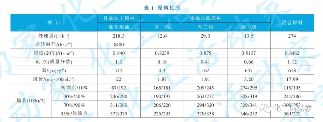

原料性质
以直馏柴油、焦化汽油、焦化柴油、北沥柴油的混合油为原料,经过催化加氢反应进行脱硫、脱氮、烯烃饱和,用以生产满足国Ⅵ排放标准的精制柴油产品并副产石脑油。原料性质见表1。

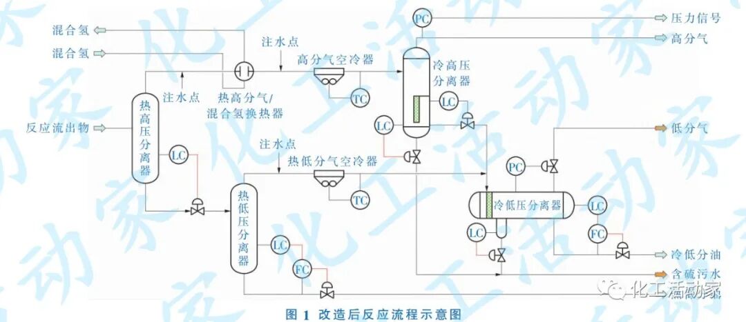

采用热高分流程
加氢裂化反应产物的分离流程通常有冷高分流程和热高分流程。通常全部反应产物经过空冷器后进行气液分离的流程称为冷高分流程,而全部反应产物在某温度下先进行一次气液分离,闪蒸出的油气再经换热和空冷后进行二次分离的流程称为热高分流程。冷高分和热高分流程已经被广泛地应用于国内外加氢裂化装置中。
该装置反应部分增加热高分流程和热低分流程,采用热高分+冷高分工艺流程,改造后反应流程示意图如图1所示。
柴油加氢精制装置的扩能升级技术改造的图3
若在原方案即冷高分流程基础上进行改造,则需调整反应流出物/低分油换热器和精制柴油/脱硫化氢汽提塔进料换热,增加反应流出物空冷器四台。若采用热高分流程,则需新增热高压分离器、热低压分离器、低分气空冷器,利旧热高分气/混合氢换热器。
热高分流程改造方案的投资比冷高分流程改造方案的投资节省151.5万元,约占全装置投资的1.75%,据此认为热高分流程的投资和冷高分流程的投资相差明显。相比之下,热高分流程的热利用更充分,综合能耗较低。装置加工能力增大15%,油品质量提高,且装置初期总能耗要低于改造前,单位能耗平均下降约20%,长期运行成本更低。
考虑本项目现场条件,若采用冷高分流程,则改造方案中需要新增的四片高压空冷器无处安装;而反应流出物/低分油换热器是高低压换热器,存在内漏串压的安全隐患。综合上述安全、经济、实施难度等多重因素,采用热高分流程合理可行、有效节省成本。

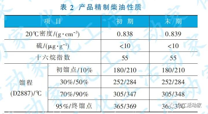

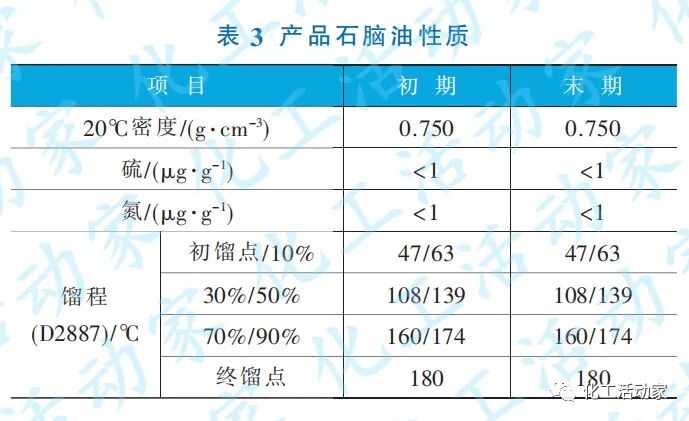

产品性质
柴油加氢精制的主要产品为精制柴油和石脑油,精制柴油满足国Ⅵ的质量要求,为通用牌号的柴油。石脑油作为乙烯装置的原料。低分气至加氢裂化脱硫后再去PSA回收氢气;脱硫化氢汽提塔顶气和富胺液闪蒸罐中的酸性气一起去产品精制脱硫;含硫污水至酸性水汽提装置。产品精制柴油性质见表2,产品石脑油性质见表3。
柴油加氢精制装置的扩能升级技术改造的图4
柴油加氢精制装置的扩能升级技术改造的图5
根据催化剂厂家的预测,装置运行生产的柴油能够满足国Ⅵ的质量要求,同时由于其中的烯烃转变为烷烃,芳烃转化为环烷烃,故十六烷值提高,产品性能变好。

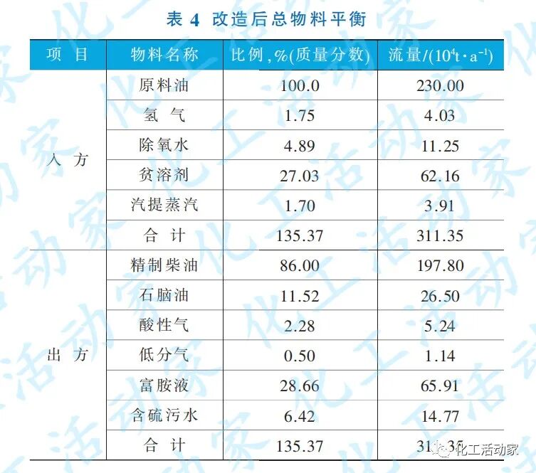

物料平衡
改造后总物料平衡见表4。

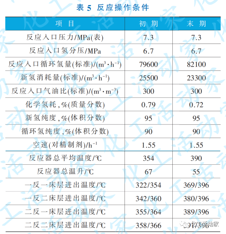

操作条件
反应器的初期、末期操作条件见表5。

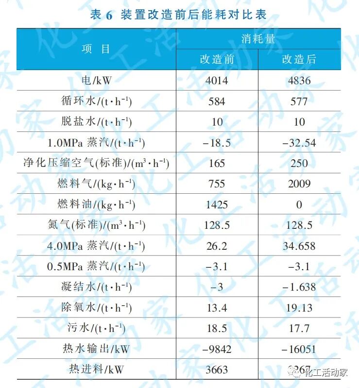

能耗对比分析
改造方案采用了热高分、热低分、冷高分、冷低分组合的工艺路线,将原用空冷吹飞的部分热量用于发生低压蒸汽和低温热水,回收了部分能量,从而降低了能耗。装置改造前后能耗对比见表6。
柴油加氢精制装置的扩能升级技术改造的图8
该装置改造后,能耗为9.01kgEO/t原料,低于改造前的12.1kgEO/t原料,也低于炼油单位产品能源消耗限额要求的12kgEO/t原料。改造方案采用了热高分+冷低分组合的工艺路线,将原用空冷吹飞的部分热量用于发生低压蒸汽和低温热水,回收了部分能量,从而降低了能耗水平。
