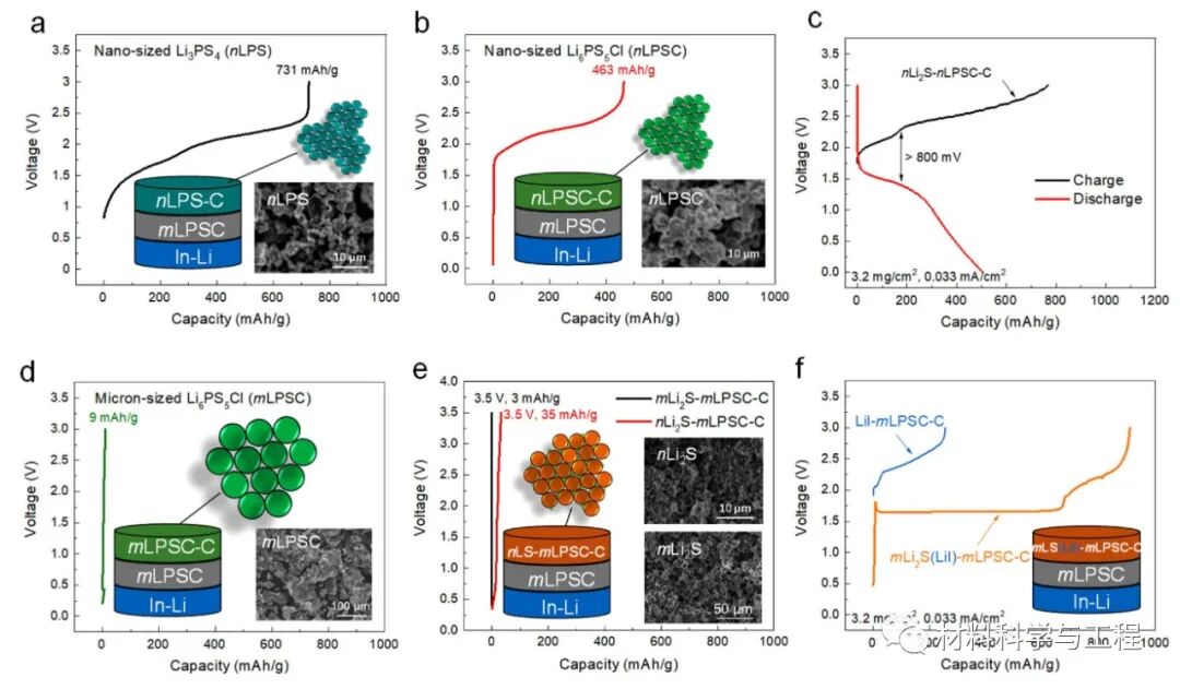

1.纳米和微米固态硫电解质和硫基正极的电化学表征。A,B (a)纳米nLPS-C(b)nLPSC-C正极的电压分布;在这种配置中,通过排除活性物质,固体电解质作为活性物质。这是由于导电碳的存在,提供了丰富的界面,氧化还原反应可以发生。因此,这允许直接评价导致其分解的固体电解质的氧化还原活性。 CnLi2S-nLPSC-C阴极电压分布。 D, E)微米级mLPSCmLi2S-mLPSCnLi2S-mLPSC的电压分布(图中Li2SLS) F) mLi2S(LiI)- mLPSC-CLiI-mLPSC-C阴极的激活电压分布;对于所有电压剖面,电流密度为0.033 mA/cm2

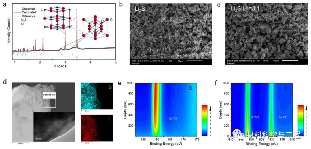

2.正极活性材料的结构和化学表征。A) Li2S-LiI材料的XRD谱图。该模式符合GSAS中实现的Rietveld方法。插图表示Li2SLiI的立方结构(Fm3m空间群) B, C, D) Li2SLi2S- LiI(3:1)材料的SEMTEM和能谱; E, F) S 2pI原始Li2S- LiI(3:1)材料的三维XPS深度剖面。

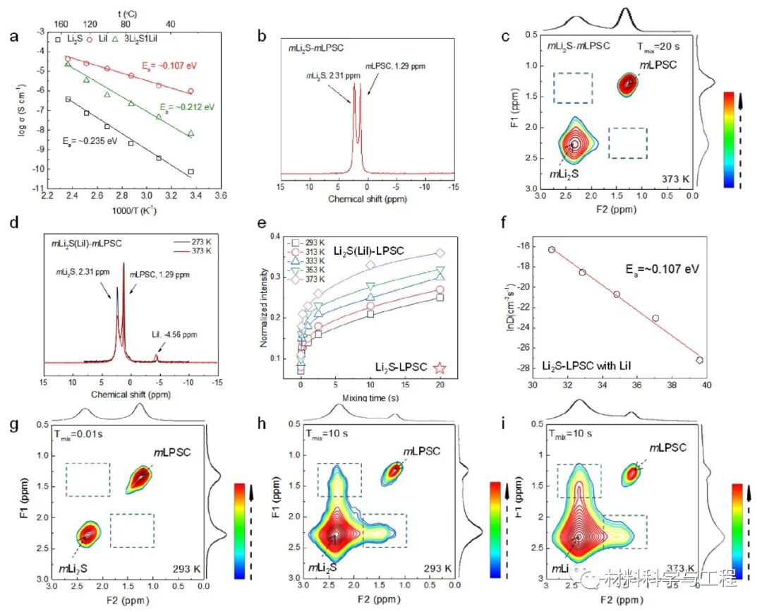

3. 正极的锂离子电导率和定量的锂离子交换通过电极-固体电解质界面。A) 用阻抗谱法测定Li2SLiILi2S-LiI混合物在不同温度下的离子电导率。 B, C) mLi2S-mLPSC正极混合物在混合时间为20 s时的一维(1D) 6Li魔角旋转(MAS)和二维(2D) 6Li- 6Li 交换 (2D- exsy) NMR谱图,其中Li2SLPSC均为微米大小。没有明显的非对角交叉峰强度,说明Li+在固-固界面上的交换非常小。 D)在273373 k处对应于mLi2S(LiI)-mLPSC正极混合物的1D 6Li MAS光谱。E)由温度相关的2D-EXSY测量得到的交叉峰强度随Tmix的函数演化。F)将(e)中的数据拟合到参考文献中详细描述的扩散模型中得到的扩散系数的温度依赖性。这些反应符合Arrhenius定律,其活化能(Ea)0.107 eV。二维6Li - 6Li交换混合物的光谱微米大小LPSCLi2S-LiI(3:1)正极的旋转速度为10kHz(G, H) 293 K混合0.01s10s和在(i)373 K的混合10s。该光谱包括对320中的每片进行8次扫描,每片增加0.8毫秒,循环延迟50s。虚线框中非对角线位置的交叉峰表示锂离子在固体电解质和电极之间的扩散。

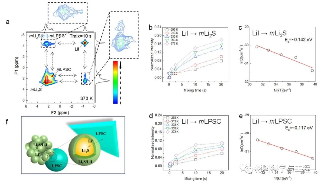

4. 锂离子在mLi2S(LiI)-mLPSC正极混合物中的输运机理。A)二维6Li - 6Li 交换角和Li2S-LiI粉末的混合物的光谱测量旋转速度10 kHz100°C的混合时间10 s条件下。 B, C)交叉峰的强度的函数的进化Tmix随温度而变所获得2D-exsy测量。F) mLi2S(LiI)-mLPSC-C正极混合物中Li+输移机制示意图。

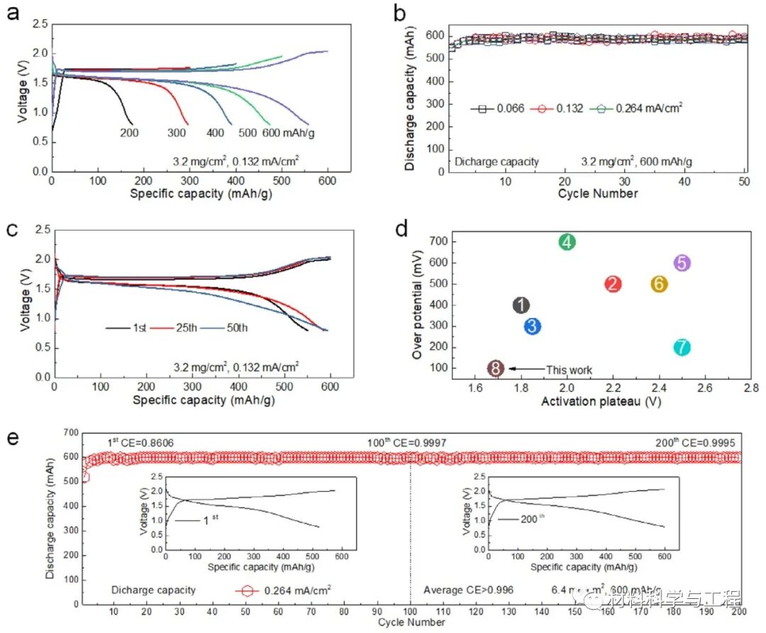

5. In-Li |mLPSC | mLi2S (LiI)电池的电化学储能性能。 AIn-Li | mLPSC | mLi2S (LiI)电池的充放电曲线在0.132 mA/cm2电流密度下从200 mAh/g增加到600 mAh/g; BIn-Li| mLPSC | mLi2S(LiI)电池在0.0660.1320.264 mA/cm2条件下的放电容量为600mAh/g; 0.132mA/cm2电流密度下,In-Li| mLPSC | mLi2S(LiI)电池的第12550圈充放电曲线; D)文献中过电位与平均激活电压平台的比较结果与本工作的比较结果; E In-Li |mLPSC | mLi2S(LiI)电池在0.264 mA/cm2电流密度下循环放电200次,放电容量为600 mAh/g

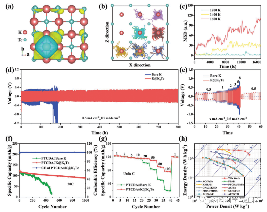

6. KK@K2Te的理论模拟及电化学性能。a) K2Te (001) 晶面空穴部位K+ 的电荷密度差。黄色和青色的球体分别代表电子的聚集和消耗。b) 计选定K+ 原子在K2TeX-Z平面在温度1600 K时的轨迹。c)K2Te120014001600 KMSD与模拟时间的关系。 d) 0.5 mA cm-20.5 mAh cm-2对应的电压-时间分布曲线。e)0.512358 mA cm-2电流密度下,容量为0.5 mAh cm−2时的倍率性能对比。 f) 20℃下的长循环性能和g)倍率性能。h) 能量/功率密度与其他参考数据的Ragone图。
