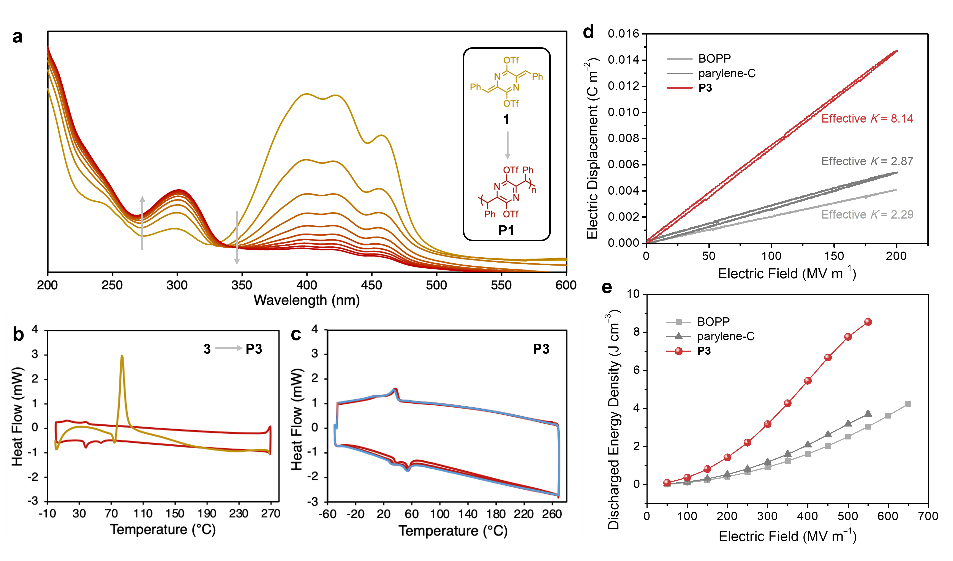

图3. 对AQM反应体系的聚合动力和热力学的探索以及对所得聚合物介电储能特性的开发。
