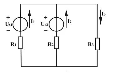

【例1】如上图所示电路是汽车上的发电机(US1)、蓄电池(US2)和负载(R3)并联的原理图。已知US1=12V,US2=6V,R1=R2=1Ω,R3=5Ω,求各支路电流。
分析:支路数m=3;节点数n=2;网孔数=2。各支路电流的参考方向如图,回路绕行方向顺时针。电路三条支路,需要求解三个电流未知数,因此需要三个方程式。
解:根据KCL,列节点电流方程(列(n-1)个独立方程):
a节点:I1+I2=I3
根据KVL,列回路电压方程:
网孔1:I1R1-I2R2=Us1- Us2
网孔2:I2R2+I3R3=Us2
解得:I1=3.8A I2=-2.2A I3=1.6A

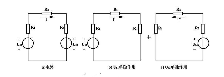

【例2】在如下电路中,用叠加定理求电路中的电流I3。
解:根据叠加定理可把图a中的电路图看成图b和图c中电路的叠加
【技巧分享】用对方法才能事半功倍!教你几种电路分析的高效法的图2
(1)us1单独作用
【技巧分享】用对方法才能事半功倍!教你几种电路分析的高效法的图3
(2)us2单独作用
【技巧分享】用对方法才能事半功倍!教你几种电路分析的高效法的图4
(3)有叠加定理可得
【技巧分享】用对方法才能事半功倍!教你几种电路分析的高效法的图5

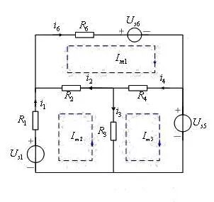

网孔分析法
网孔电流为待求变量,按KVL建立方程求解电路的方法称为网孔分析法。其网孔电流方程也称为网孔方程。
在应用网孔分析法应注意以下几点:
1) 根据网孔自电阻、互电阻、等效电压源的含义和计算方法,可以直接列写网孔分析方程的最终形式,称为视察法。
2) 对含受控电压源的电路,先将受控源视为独立电源,依照视察法的规律列写网孔方程,然后将受控源的控制量用网孔电流表示出来。

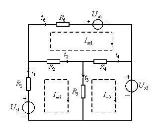

【例3】如图所示电路列写网孔方程。
【技巧分享】用对方法才能事半功倍!教你几种电路分析的高效法的图6
解:假定网孔电流分别在网孔1、2、3中流动,网孔电流的参考方向如图所示。
解:以支路电流为变量,列写各网孔的KVL方程为
【技巧分享】用对方法才能事半功倍!教你几种电路分析的高效法的图7

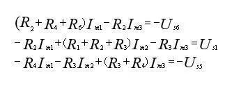

为得到以网孔电流为未知变量的电路方程,用网孔电流表示各支路电流,即有:
【技巧分享】用对方法才能事半功倍!教你几种电路分析的高效法的图8
将上述各式代入KVL方程,可得网孔电流方程
【技巧分享】用对方法才能事半功倍!教你几种电路分析的高效法的图9
即为该电路的网孔方程,显然,由此三个方程,可求解网孔电流。

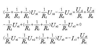

解:设结点④为参考结点,并令独立结点①、②、③电压分别设为。分别列写结点①、②、③的KCL方程如下。
【技巧分享】用对方法才能事半功倍!教你几种电路分析的高效法的图11
为得到以结点电位为未知变量的电路方程,用结点电位表示各支路电流,即有:
【技巧分享】用对方法才能事半功倍!教你几种电路分析的高效法的图12
将上述各式代入KCL方程,得到结点方程整理整理得:
【技巧分享】用对方法才能事半功倍!教你几种电路分析的高效法的图13

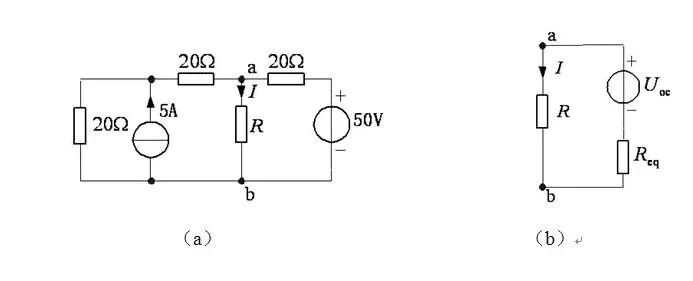

【例5】如图所示电路的电流I=2A,试确定电阻R的值。
【技巧分享】用对方法才能事半功倍!教你几种电路分析的高效法的图14
解:先确定电阻R以外电路的戴维宁等效电路,如图(b)所示,再由电流I=2A确定阻2R。
选择直接计算图a的和。根据叠加定理,R断开时
【技巧分享】用对方法才能事半功倍!教你几种电路分析的高效法的图15
(电流源单独作用U'ab+U''ab电压源单独用)将独立电源置零,不难得到等效电阻。
【技巧分享】用对方法才能事半功倍!教你几种电路分析的高效法的图16
由图(b)得
【技巧分享】用对方法才能事半功倍!教你几种电路分析的高效法的图17
因此:
【技巧分享】用对方法才能事半功倍!教你几种电路分析的高效法的图18
【技巧分享】用对方法才能事半功倍!教你几种电路分析的高效法的图19
【技巧分享】用对方法才能事半功倍!教你几种电路分析的高效法的图20
