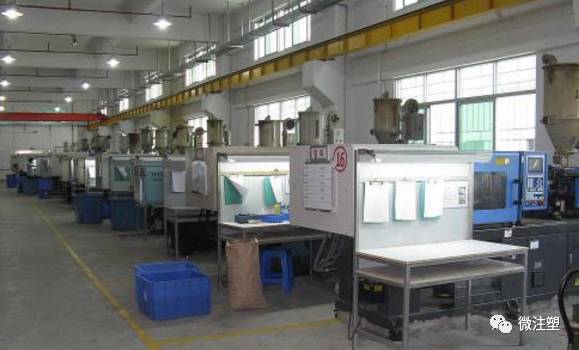

1、材料的领用准备
对照生产排程表,凭领料单库房领料,应按照先进先出的领用流程领料,注重领料过程的细节,为防止混料,材料拉往生产车间,应标识标示,定置防潮摆放。
