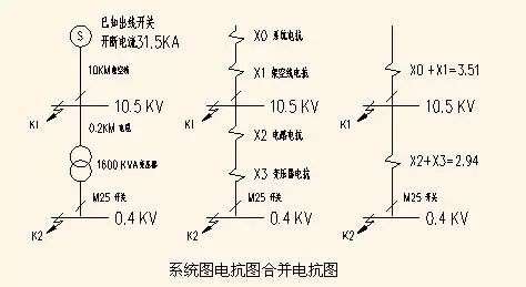

  系统见下图。由电业部门区域变电站送出一路10KV架空线路,经10KM后到达企业变电所,进变电所前有一段200m的电缆,变电所设一台1600KVA变压器,求K1、K2点的短路参数。
 短路电流简化算法的图2
系统容量: S=1.73*U*I=1.73*10.5*31.5=573 MVA,用以上口诀,很容易求得各电抗标么值,一共有4个:
 系统电抗 X0=100/573=0.175
 10KM,10KV架空线路电抗 X1=10/3=3.333
 200M,10KV 电缆线路电抗 X2=(0.2/3)*0.2=0.133
 1600KVA 变压器电抗 X3=4.5/1.6=2.81
  请注意:以上电抗都是标么值(X*)
  将每一段电抗分别相加,得到K1点总电抗=X0+X1=3.51,K2点总电抗=X0+X1+X2+X3=6.45。再用口诀即可算出短路电流。
短路电流简化算法的图3
用口诀算和用第3节公式算有什么不同 ?
  用口诀算出的是实名制单位kA,MVA。而用公式算出的是标么值。
  细心的人一定会看出,计算短路电流口诀中的系数 150、9.2、5.5、1.6。实际上就是各级电压基准值,只是作了简化,准确计算应该是144、9.16、5.5、1.56。
有了短路参数有什么用?
        短路参数是验算开关的主要参数。例:这台1600KVA变压器低压总开关采用M25,N1。额定电流2500A,额定分断电流55KA。
验算:变压器额定电流为2253A
  开关额定电流>变压器额定电流;开关额定分断电流>短路电流Id,验算通过。
