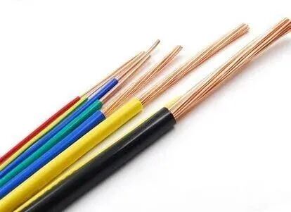

1.线芯面积
也就是我们常说的“线径”,比如装修中常见的2.5平方毫米、4平方毫米等,说的都是线径。只不过这里强调了以下, 决定载流量的,不是整根线的横截面积,而是线里面导体的横截面积。越粗的线,载流量也就越大。
如何计算一根电线能承受的最大电流的图2
2.材质导电率
这里就要看导体材质了,比如常见的铜线和铝线,铜材质的导电率就要比铝高出至少30%。而必要的时候,还可能会出现银线。除了材料的物质以外,还要看材料的纯度。以铜材质为例,纯度最高的红铜,比次一等的黄铜导电率要高出不少。

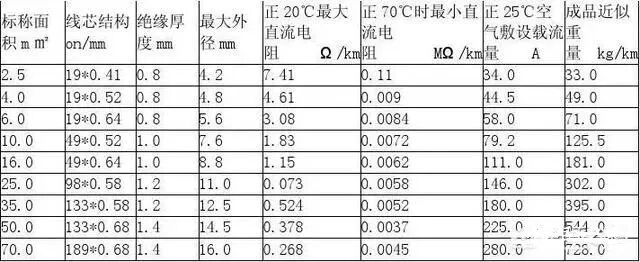

电线载流量估算
虽然不能够准确算出电线的载流量,但却可以通过口诀对电线的载流量进行估算,在口诀中涉及了铜线、铝线以及各阶段线方的估算方法。但正如上文所说,电线的可变因素太多,想要知道电线的准确电流值,还是要通过查看电线铭牌。
