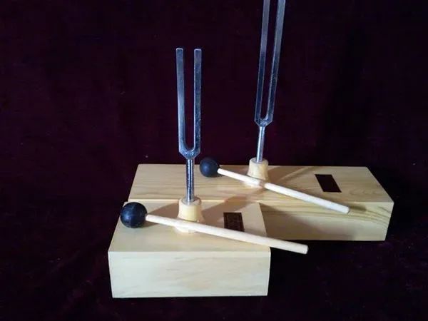

共振是物理学上,一个运用频率非常高的专业术语。共振的定义是两个振动频率相同的物体,当一个发生振动时,引起另一个物体振动的现象。
共振在力学中亦称“共鸣”,它指的是物体因共振而发声的现象,如两个频率相同的音叉靠近,其中一个振动发声时,另一个也会发声。
共振的英语是resonance,谐振与共振是同一个意思。

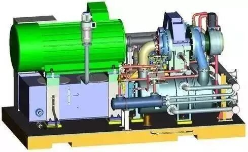

喘振是透平式压缩机(也叫叶片式压缩机)在流量减少到一定程度时,所发生的一种非正常工况下的振动。离心式压缩机是透平式压缩机的一种形式,喘振对于离心式压缩机有着很严重的危害。
喘振的产生与流体机械和管道的特性有关,管道系统的容量越大,则喘振越强,频率越低。
流体机械的喘振会破坏机器内部介质的流动规律性,产生机械噪声,引起工作部件的强烈振动,加速轴承和密封的损坏。
一旦喘振引起管道、机器及其基础共振时,还会造成严重后果。
喘振的英文是surge。

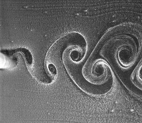

涡街是流体力学中重要的现象,在自然界中常可遇到,在一定条件下的定常来流绕过某些物体时,物体两侧会周期性地脱落出旋转方向相反、排列规则的双列线涡,经过非线性作用后,形成卡门涡街。
如水流过桥墩,风吹过高塔、烟囱、电线等,都会形成卡门涡街。因为涡街是由卡门提出的,所以又叫卡门涡街。中国力学标杆性人物钱学森、郭永怀和钱伟长都在卡门实验室工作过。
