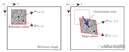

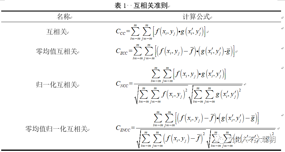

以局部DIC(传统意义上DIC,区别于全局DIC[3])为例,其主要思想是将计算区域离散成独立图像子区,分别搜索图像子区的位置。变形前后的图像之间用相关系数公式(表1)进行计算,在搜索区域内,相关系数为峰值的地方就是目标子区的位置,目标子区的定位过程分为整像素搜索和亚像素匹配,这里面实际是优化方法的运用。

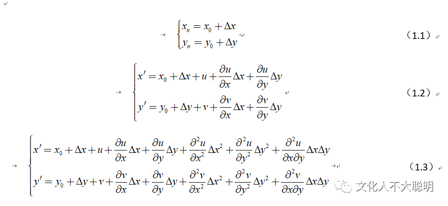

为了描述图像复杂的变形,DIC中采用了形函数,在未变形图像子区内有式(1.1)关系。图像子区的变形包含刚体位移、拉伸变形和剪切变形,在变形后目标子区可以用一阶形函数表示子区内点的坐标[4],如式(1.2)。对于更加复杂的变形模式需要高阶形函数[5],式(1.3)是二阶形函数。
DIC与PIV到底有什么不同?的图1
DIC变形子区示意图

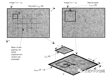

下图是广为使用的PIV的原理图[6],从原理图上看,图像子区没有用形函数,或者用的是零阶形函数。这篇文献中变形前后的图像的匹配采用的是傅里叶域互相关计算方法,亚像素定位方法采用的是曲面拟合方法。另外也有采用归一化互相关的计算图像子区之间相关性的文献[7]。
在PIV中,粒子的形状是不会改变的,但是粒子和粒子之间的位置会变化,因此,在piv中是没有研究形函数的,甚至将将光斑保持不变作为一个信息载体加入到算法中,因为光斑的光强在空间上服从高斯分布,因此如果两个粒子的光强高斯分布吻合上了,那么可以认前这是同一个粒子[8]。而现在在多数应用PIV的文献中,被测对象中粒子是不可能具有高斯分布分,如砂土或土[9]。为了适用连续对象的测量,文献[6, 10]将一阶形函数引入到了piv中,使得DIC与PIV的边界变得极为模糊。
DIC与PIV到底有什么不同?的图4
Piv原理图

在变形前后相关系数的计算上面,DIC可以采用互相关、平方差和互相关、图像傅里叶域互相关计算方法,PIV采用较多的是傅里叶域互相关,但是PIV中也有用表1中互相关系数计算方法的,DIC也有在傅里叶域计算互相关系数的,因此这一点不能区分DIC和PIV。
