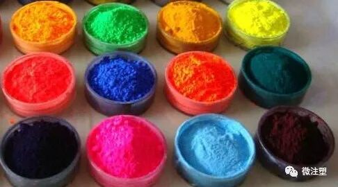

塑料配色具体步骤,听资深工程师给你分析的图1
