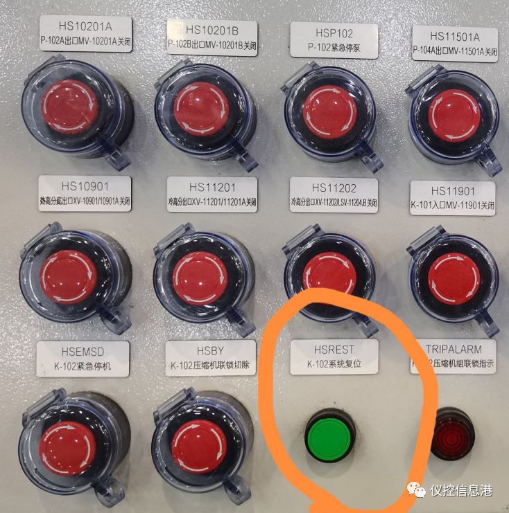

苏应急〔2019〕53号省应急管理厅关于印发《本质安全诊断治理基本要求》的通知:在控制室应设紧急停车按纽和宜在反应釜现场设就地紧急停车按纽。控制系统紧急停车按钮和重要的复位、报警等功能按钮应在辅操台上设置硬按钮,就地紧急停车按钮宜分区域集中设置在操作人员易于接近的地点。

   讲了这么多规范,“紧急停车”按钮是要求有防护罩的,但是没有一个规范要求“复位”按钮带防护罩。联锁复位大部分是在SIS系统中用软按钮实现的,只有极少数,如苏应急〔2019〕53号省应急管理厅关于印发《本质安全诊断治理基本要求》的通知中提到的关键复位按钮是硬按钮,为什么关键复位需要硬按钮呢,就是防止在极端状态下(SIS操作站坏或者通讯故障),一些关键阀门无法复位。那么“复位”到底需不需要加防护罩呢,很明确的说:不需要。

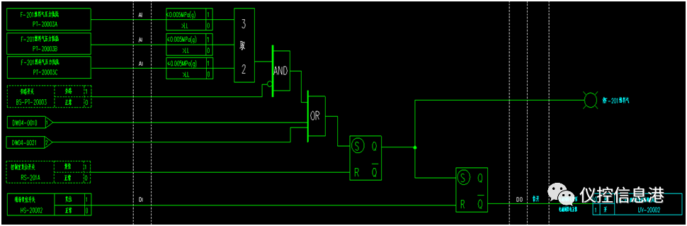

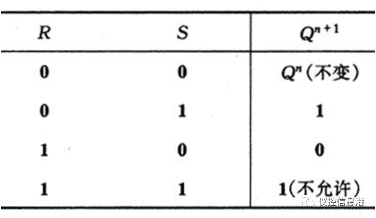

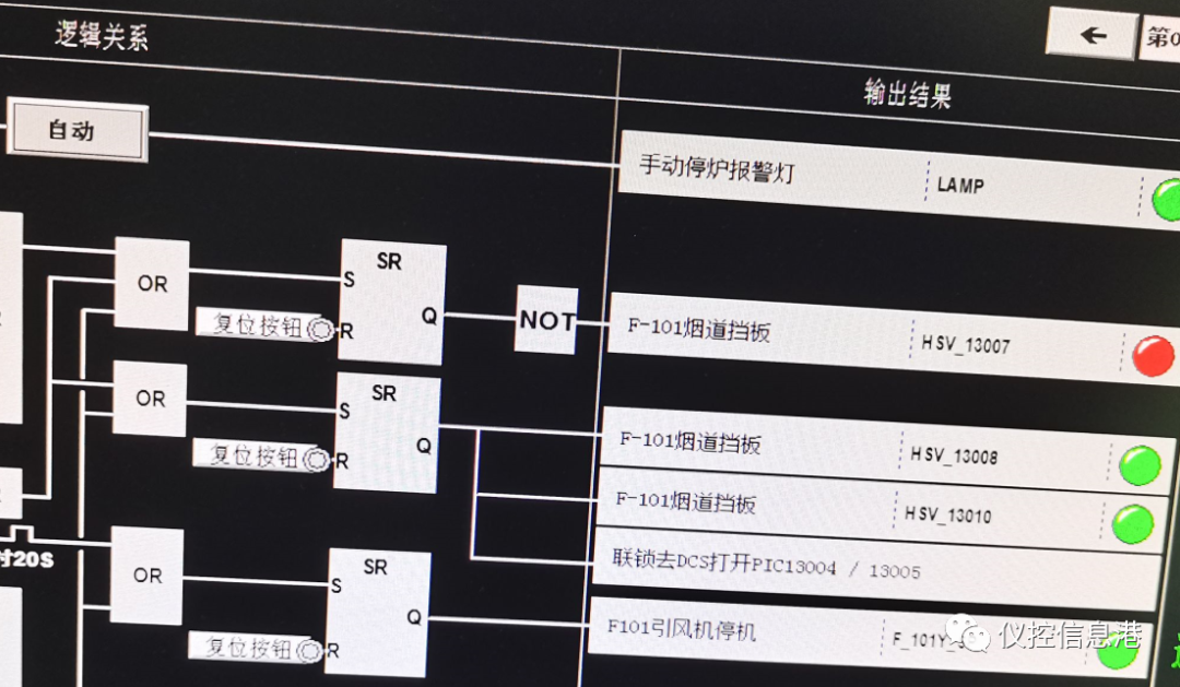

   以燃料气压力低切断燃料气阀为例:联锁逻辑图所示,联锁复位都采用RS触发器逻辑来实现,当S为1时(测量参数正常,联锁未启动),复位按钮无效,也就是说,只要联锁未启动,复位按钮你怎么按它都没有任何作用;只有当燃料气压力三取二低低时,S为0,联锁启动,此时按复位按钮,切断阀任然没有任何变化。也就是说即使联锁动作了,切断阀已经切断了,只要前面测量传感器的参数不恢复到正常值,复位按钮依然无效;只有当前面联锁条件恢复正常(燃料气压力恢复,S变为1时),此时按复位按钮,切断阀打开。

  从联锁逻辑关系已经说的很清楚了,复位按钮在正常生产过程中,即使按下,也不会有任何联锁逻辑变化,对生产和安全无任何影响,加防护罩何用。读书不明理,害人又害己。强制给复位按钮加防护罩,,无害但也无用,。
